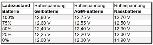

Ich würde mit einem Spannungsmessgerät den Verlauf der Spannung über die Zeit vom starten an messen. Hieraus läßt sich die Funktion der Batterie einigermaßen beurteilen.
1. vor dem Start mindestens 11,8-12V
2. beim Start nicht unter 10,5 V
3. bei der Fahrt maximal 14,1V
4. beim Wiederstart auch mindestens 11,8-12V
Eine vermeintlich leere Batterie sollte mit einem Ladegerät nicht schon nach kurzer Zeit wieder als voll geladen angezeigt werden.
Bei der LT läßt sich die Spannung an den eingebauten Steckdosen mittels digitalem Spannungsanzeiger konstant ermitteln.
Im Anfang wollte ich nicht wahr haben das die Batterie hin war, da ich zu "geizig" war, aber ich habe dazu gelernt.
Das ABS mag keine zu niedrige Spannung.

Es lag an der Batterie, die war auch nach 24 Stunden Aufladen so fertig das es gerade für einen Startversuch ausreichte. Ergo neue Batterie geholt, befüllt und aufgeladen. Eben eingebaut und Startversuch. Sofort angesprungen, aber die ABS Blinken immer noch. Ich bin jetzt allerdings nicht gefahren und habe sie nur auf dem Hauptständer stehen. Ich glaube dass da die ABS nicht aufhören zu Blinken auch wenn ich durchgeschaltet habe.

ABS II hat bekanntlich die blöde Eigenschaft beim Startvorgang die Batteriespannung zu messen. Da die durch Anlasserstrom sinkt, endet der Test oft negativ, es blinken also weiter die ABS Kontrolllämpchen auch nach den berühmten mind. 6 kmh fahren und dem dann erfolgenden Test der Radsensoren. Allerdings sollte man sich die Mühe machen un in der Betriebsanleitung durchlesen, wie es nach dem Starten, aber noch vor dem Losfahren blinkt...... dann ist die Analyse eines Fehler einfacher.
