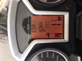

Bekomme zwar jetzt das Helm Symbol, kann aber die Einstellung nicht ändern.
Display
Display

Und was sieht man auf dem Foto?! Gang drin.
LEERLAUF!!
Oder war tatsächlich gar kein Gang drin? Dann check, ob der Sensor überhaupt noch Gangwahl richtig anzeigt.

Hallo, ich würde auch auf Bedienfehler tippen. Wenn ich auf dem Bild sehe, dass da der erte Gang eingelegt ist ?
Wie wollte man dann einstellen ? Motor läuft erster Gang drin und dann ?
Wie unten schon erwähnt ESA Knopf lange drücken bis das Helmsymbol blinkt.
Wenn die Dämpfung einzustellen geht, gehe ich mal davon aus, dass der Schalter auch Kontakt bekommt.
Wenn es so gar nicht geht, würde vielleicht ein kleines Video helfen, dass die Bedienung und das Cockpit zeigt.

Das Foto habe ich gemacht um zu zeigen, dass das Helm Symbol angezeigt wird.

Ich muss noch mal insistieren: in Wahrheit geht`s ja primär nicht um den "eingelegten Gang", sondern darum, dass der Gangsensor "Leerlauf" anzeigen muss!
Daher Frage: wenn Du Leerlauf einlegst, dann wird das auch im Display angezeigt?

Ja das hat alles seine Richtigkeit. Die Ganganzeige funktioniert wie Sie soll.
