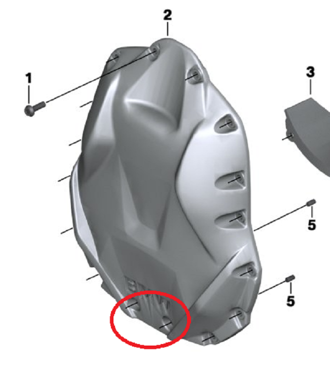

Re: Frontdeckel am Motor/Wunderlich Motorgehäuseschutz
ich habe das defekte Gummiteil leider nicht mehr, aber ich habe mal ein Bild von dem Frontdeckel aus einem Online Ersatzteilkatalog am Motor gemacht.
In den ROT - markierten Löchern ist so eine Gummidichtung "es könnte auch eine Schraubensicherung sein" drin.
Ich finde dieses Teil nirgendwo als Ersatzteil. Das teil muss es doch zum Nachkaufen geben?

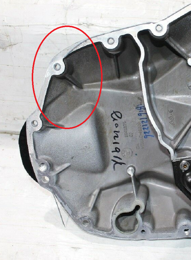

Re: Wunderlich Motorgehäuseschutz
Hallo ich bin es nochmal.
Jetzt habe ich noch ein besseren Bild im Netzt gefunden.
Es sind genau der grauen teile oder Dichtmasse die dort im Schraubenloch zu sehen ist!
- (846.03 KiB) Noch nie heruntergeladen
Das ist die Silikondichtmasse vom vorderen Gehäusedeckel . Alles gut , brauchst dir keine Gedanken machen .
