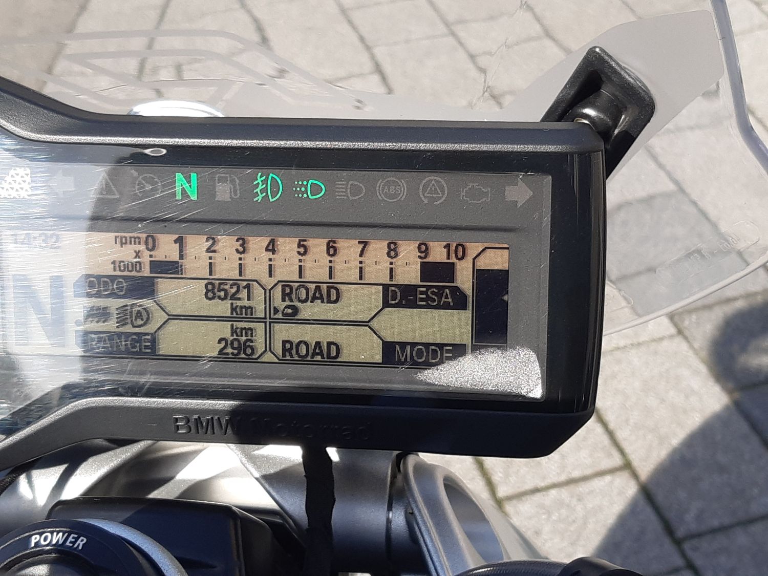

ich habe gestern die erste Ausfahrt genossen und müsste feststellen das meine Armaturen von innen beschlagen sind.
Das hatte ich zuletzt bein meinen 2 Ventilern.
Wer hat denn das gleiche Problem und wie ist es denn gelöst worden.
Meine R 1200 R ist EZ 1/2018
Armaturen beschlagen von innen!

Das hatte ich auch schon. Es gibt sich wieder, wenn eine Weile die Sonne darauf geschieden hat und das Teil einmal durchgewärmt wurde.

hatte das an meiner R1200R ein paar Mal. Werkstatt meinte das ist normal wegen der Belüftung. Ging immer schnell bei wärme weg, wie mein Vorredner schon geschrieben hat. Keine Angst, auch nach 50tsd km hat das Cockpit funktioniert wie es sollte.

Zur Info,
die Abdichtung bei meinen Armaturen ist defekt.
Es scheint an einer defekten Dichtung zu liegen.
Es gibt einen Reparatursatz Instrumentenkombination der auf Kulanz / Garantie eingebaut wird.
