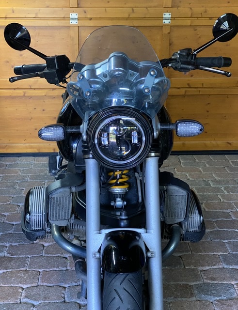

https://s19.directupload.net/images/200322/temp/u28f86ai.jpg
Wenn es um die Scheibe geht (Speedster ? ). dann ist es kein Problem. Wird mit den Original-Haltern von unten an der oberen Gabelbrücke verschraubt,
dauert 10 Min. max..

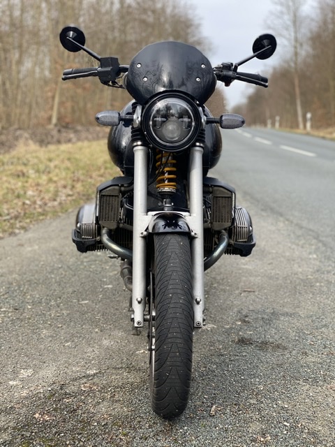

Muss man etwas nach unten biegen, damit der Spalt zwischen Scheibe und Scheinwerfergehäuse kleiner wird.
So sieht das Ganze gekürzt und in schwarz aus.
Morgen bin ich beim Tüv und lasse das voraussichtlich mit eintragen, wenn notwendig.

Vielen Dank. Sieht gut aus. Wie groß bist du??

Ist Deine Scheibe foliert???

Bin 1,80 gross. Musste das kürzen, weil ich durch den Lenkerumbau voll in die Verwirbelung kam.
Die Scheibe hatte ich von innen mit einem Schleifvlies angeraut und dann schwarz lackiert. Hält bombenfest seit ca. 10 Jahren.

Eintragung war kein Problem. Hinweis von mir, das das Cockpit der Facelift R1100R zur R1150R identisch ist, wurde dann "wahlweise mit Windschild KBAXXXXXXX-Nummer" eingetragen.
