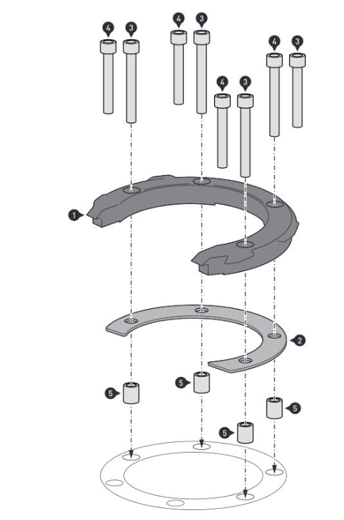

- Weissblau
- Beiträge: 1027
- Wohnort: NRW / Kreis RE
Re: EVO Tankring
Ich glaube der einfache Ring liegt unmittelbar auf. Der spätere Ring hat Distanzhülsen, so das der Ring wenige mm über dem Verschluss liegt.

Re: EVO Tankring
Das könnte natürlich sein, wenn man die Schrauben zu fest oder ungleichmäßig festzieht.mwarnstorf hat geschrieben: 25. März 2020, 07:59 ...im GS-Forum behauptet wurde es hätte einen Einfluss auf das Keyless-System (wegen irgendwelchen Toleranzen) und der Tankdeckel würde nicht mehr
aufgehen, da verspannt.
Soweit ich weiß lagen die ersten Ringe direkt auf. Die Aktuellen liegen auf Hülsen auf und haben ein wenig Abstand zum Außenring des Tankdeckel's.
Vielleicht war das mal der Grund für die Änderung.

Re: EVO Tankring
Derjenige hat wohl mit Zündung an versucht den Deckel zu öffnen.mwarnstorf hat geschrieben: 25. März 2020, 07:59 Danke für die vielen Antworten, ich habe nur gefragt weil im GS-Forum behauptet wurde es hätte einen
Für Keyless:
Das Blech unter dem Ring ist der grosse Unterschied.
