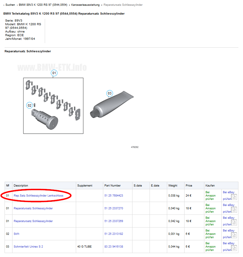

Ich habe den defekten Schliesszylinder mittlerweile ausgebaut dank der Hilfe im Forum. Leider wurde dieser von den Dieben soweit zerstört, dass keine Plättchen mehr drin waren.
Ich habe jetzt einen reperatur Schliesszylinder bestellt und eine neue Kunststoffabdeckung um dem Schaden zu reparieren.
(80.75 KiB) Noch nie heruntergeladen
Jetzt zur eigentlichen Frage:
Brauche ich den auf dem Bild eingezeichneten Stift ebenfalls oder ist der nur von nöten bei anderen Schliesszylindern und wie ich diesen wieder in das Lenkradschloss eingebaut bekomme?

Die Stifte sind Federn. Ohne die Ferdern geht der Schlüssel wahrscheinlich rein aber die Plättchen nicht mehr zurück in die Ausgangsstellung.
Damit läßt sich das Schloß nicht drehen, ggf. hackt der Schlüssel und geht nicht mehr raus.
Re: Zündschloss Schliesszylinder tauschen
:) im Schloß ist eine Aussparrung in welcher der Stift als gegenhalter fallen muß, :beim Ausbau muß ja der Stfft mit einer Nadel zurück gedrückt werden um den Zylinder raus zu drehen. :)

Aha o.k. dann ist der Stift auf dem Bild praktisch die Sicherung gegen ein unbeabsichtigtes rausziehen des Zylinders wenn der Schlüssel steckt.

Die Federn sind aber bei dem Reperatursatz dabei, die 1 bezieht sich auf in diesem Fall auf das komplette abbild. Das mit der Abdeckung kann ich dir nicht sagen, aber solltest du es ausbauen müssen, dann muss es sicher ausgebohrt werden. Ich kenn das nur so, dass Zündschlösser nur mit Sicherheitsschrauben an der Gabelbrücke angebaut werden. Bei diesen Schrauben bricht der Kopf ab einem bestimmten Drehmoment, das dient als DIebstahlschutz. Das Codieren ist einfach, habe es an meinen Seitenkoffern mit Hilfe von diesem Video spielend geschafft.

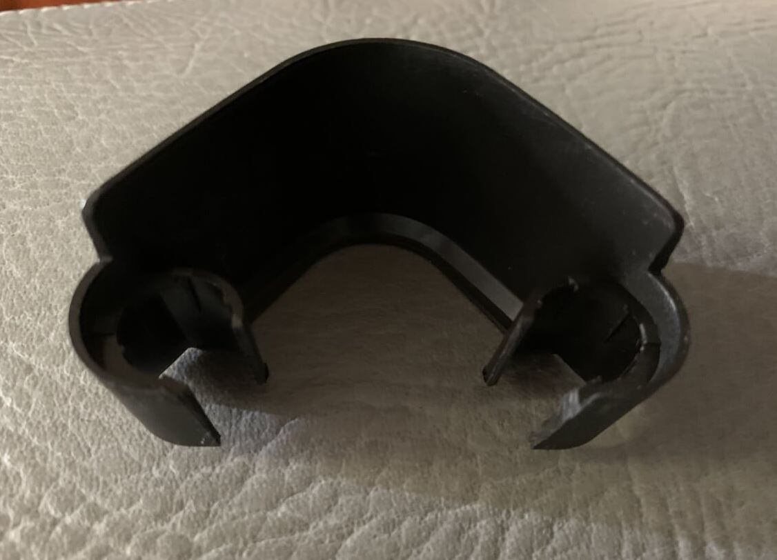

Ich nehme an du meinst mit der Kunststoffabdeckung das Plastikteil welches mit den zwei Befestigungsschrauben vom Zündschloß von unten an der Gabelbrücke gehalten wird.
Ich habe das mal nachgerüstet und dazu aus dem Kanal für die Schraube einen Spalt herausgesägt. Den habe ich solange erweitert bis sich das Plastikteil auf die Schrauben aufklipsen ließ.

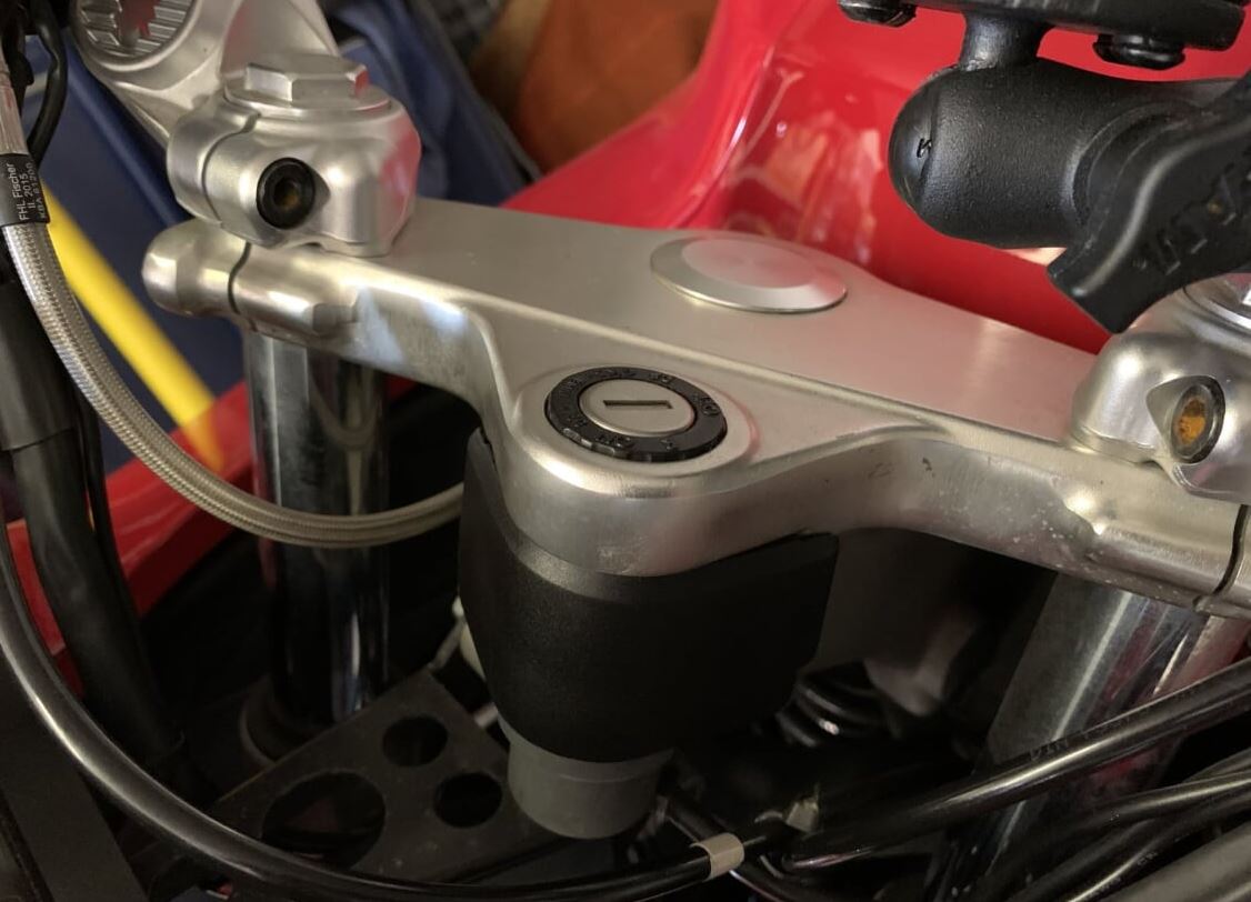

ich wollte noch den Einbau der Zündschloß Abdeckung ergänzen.
Da ich das Zündschloss nicht demontieren wollte (Wegen Ausbau Gabelbrücke und ausbohren) habe ich mich dazu entschieden die Abdeckung wie von stefan_ntr beschrieben zu modifizieren.
Das war ein super Tip und lässt sich mit 10 Minuten Arbeit einfach bewerkstelligen. Die Abdeckung lässt sich so einfach an und abbauen und hält trotzdem.
Im angebauten zustand sieht man die Modifizierungen noch nicht einmal.
Hier mal ein paar Fotos davon:

Evtl. hilft es jemanden mit ähnlichen Problemen.

genau so war das gemeint. Gut umgesetzt und das ohne Bild von mir.
