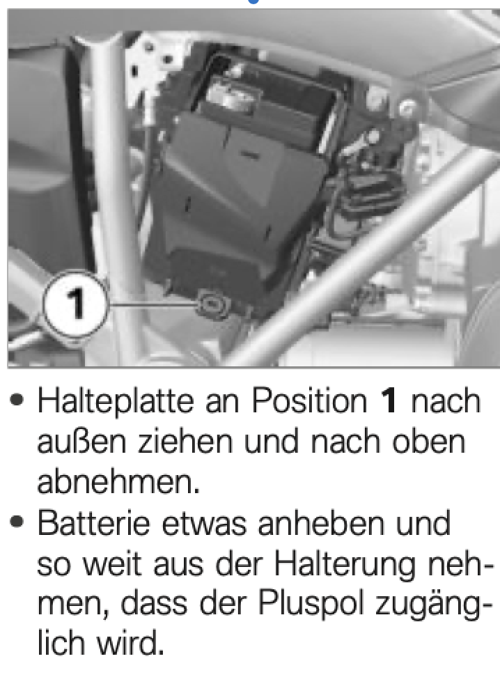

ich habe meine Maschine in den letzten 8 Monaten leider sich selbst überlassen, mit der Folge, dass sich die Batterie wohl vollends entladen hat.
Der Versuch des ladens über die Bordsteckdose (Optimate mit CAN-Bus) hat leider auch gar nichts gebracht.
Bleibt mir nach Studium der Betriebsanleitung nur noch der Ausbau der Batterie und ein, dann von der Bordelektronik getrennter, neuer Ladeversuch.
Und hier nun das Problem: Ich bekomme die Batterie nicht aus der Halterung. Ich bekomme einfach nicht die Halteplatte an Position 1 nach außen und dann nach oben gezogen. Gibt es da irgendeinen Trick?

Ich weiß nicht sicher, ob es bei der RS anderst als bei der R ist. Bei der R reicht es, wenn Du den rechten Seitendecke abnimmst. Die Batterie muss zum Laden NICHT raus. Der Minuspol der Batterie ist direkt zugänglich. Daneben ist ein Pin mit dem Pluspol verbunden. Dieser Pin ist mit einer roten Kappe abgedeckt. Hier kannst Du Dein Ladegerät mit Krokodilklemmen anschließen. Ich habe mir von dort ein Kabel mit Superseal Stecker unter die Sitzbank gezogen, um noch schneller dran zu kommen.

Der Akku selber könnte sich da etwas gegen sträuben. Bisschen mehr Krafteinsatz.Drolli71 hat geschrieben: 22. April 2020, 10:15 ..........
Viele Grüße aus Schwerte und bleibt gesund!
Marcus
Beim Einsetzen dieser Abdeckung bekomme ich immer einen Anfall.
Der Akku steht auf einem schwarzen Dämmmaterial. Dieses befindet sich oberhalb des Abdeckungspins.
Ich habe von diesem Dämmmaterial einige mm abgetragen, damit der Pin der Abdeckung unten besser reingeht.

Ahhh, scheint bei der RS tatsächlich wie bei der R zu sein
jep, sitzt recht stramm. Ich hatte auch Sorge, das nach "fest" direkt "kaputt" folgt. Geht aber, und zwar mit Gewalt. Drum würde ich es mit eingebauter Batterie versuchen. Der Batterie ist es egal, ob sie ein- oder ausgebaut ist beim Laden.

Die Halteplatte erst einmal etwas nach oben drücken und dann nach vorne ziehen, damit die Haltenasen hinten aus den Ösen gehen. Vielleicht kann man es in der PDF etwas besser erkennen:

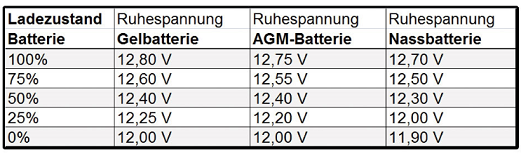

12,3 Volt sind zu wenig, daher klack - wenn eine Batterie (gesund) komplett geladen wird, sollte sie 14,4 Volt anzeigen.Drolli71 hat geschrieben: 24. April 2020, 08:30 So kleiner Zwischenstand:

14,4 Volt sind absoluter Blödsinn, das ist der Ladespannung der Lichtmaschine.
Mehr als 12,8 bis max. 12,9 Volt Ruhespannung ist auch bei einer neuen Batterie (Akku) nicht drin.

Also läßt sich mit einem Voltmeter, vorzugweise eingebaut, eine einigermaßen plausible Aussage über den Zustand der Batterie machen. Wenn man zudem die Ladezeit, die benötigt wird, um auf die in der Tabelle angegebenen Spannungen zu kommen mit berücksichtigt, ist die Funktion recht genau zu bestimmen. Ausfall Erscheinungen z.B."abkacken" beim Startversuch, klackern des Relais,"Christbaum Beleuchtung" der Armaturen sind zudem eindeutige Indikatoren das der Liebling einen neuen Akku braucht, obwohl man, weil man ja geizig, das oft nicht einsieht.
