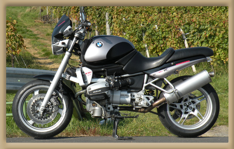

Wo finde ich denn Bilder von einer R1100R oder R850R mit den schicken Rädern der R1150 oder K1200?

Re: 17 Zoll Felge für eine R850R
Okay kann ich erst heute Abend präsentiert werden.
Hab das obige Bild gefunden unter:
https://www.bike-checker.at/low_budget_racing.html
Ist leider nur das Hinterrad
Die R850R Comfort hat die R1150R-Technik im Gewand der R1100R:NilsHamburg hat geschrieben: 18. Mai 2020, 21:51 Wo finde ich denn Bilder von einer R1100R oder R850R mit den schicken Rädern der R1150 oder K1200?
http://bmw.motowp.com/r850r/2004-comfor ... 60-001.jpg
