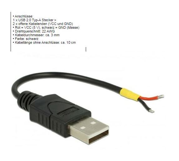

habe seit kurzem eine RS BJ '98 und möchte mein Navi mit Strom versorgen. Dazu habe ich mir vom freundlichen eine Doppel-USB-Buchse links in die Verkleidung setzen lassen. So weit, so einfach. Wenn ich nun mein Handy dort einstecke wird es mit Strom versorgt. Wenn ich allerdings das Navi einstecke (mit Delock USB-Stecker), dann passiert nichts. Mache ich den Stecker ab und klemme das Navi direkt an die Batterie ist alles ok. Fragestellung nun: welchen USB-Stecker benötige ich um das Navi über die USB-Buchse mit Strom zu versorgen? Der Hintergedanke ist, das ich keine Kabel verlegen müßte.
Kann es evtl. daran liegen, daß der Stecker nur für 5V ausgelegt ist? Bin kein Elektroniker...

Genau. USB liefert nur 5V damit kannst du mir in den USB-Port deines Navi gehen und es darüber mit Strom versorgen (nicht ausprobiert, aber ich nehme an dass nicht das Navi darüber mit Strom versorgen lässt).
In der Aktivhalterung ist ein Spannungswandler 12 Volt auf 5 Volt integriert, was heißt die musst du dann auch an 12 Volt anschließen (zB Bordsteckdose)

Aber auch dann muss er das TomTom über dessen USB Port versorgen.CDDIETER hat geschrieben:Hallo,
Es gibt auch USB Netzteile mit höherer Leistung ( bis ca. 3 Ampere ), damit ist der Betrieb eines Navis dauernd möglich. Das sind die Ladegeräte, die man auch für Tablets braucht.
Wenn ich mir sein gepostetes Foto angucke, dann verstehe ich das so, dass er das 12V-Kabel des Aktiv-Halters an seinen USB-Stecker angeschlossen hat. Und das kann nicht klappen

Ja genau, ich hatte den USB Secker an das Stromversorgungskabel gelötet und gehofft das würde klappen.....Firmenbike hat geschrieben: 2. Mai 2020, 20:11 Aber auch dann muss er das TomTom über dessen USB Port versorgen.
