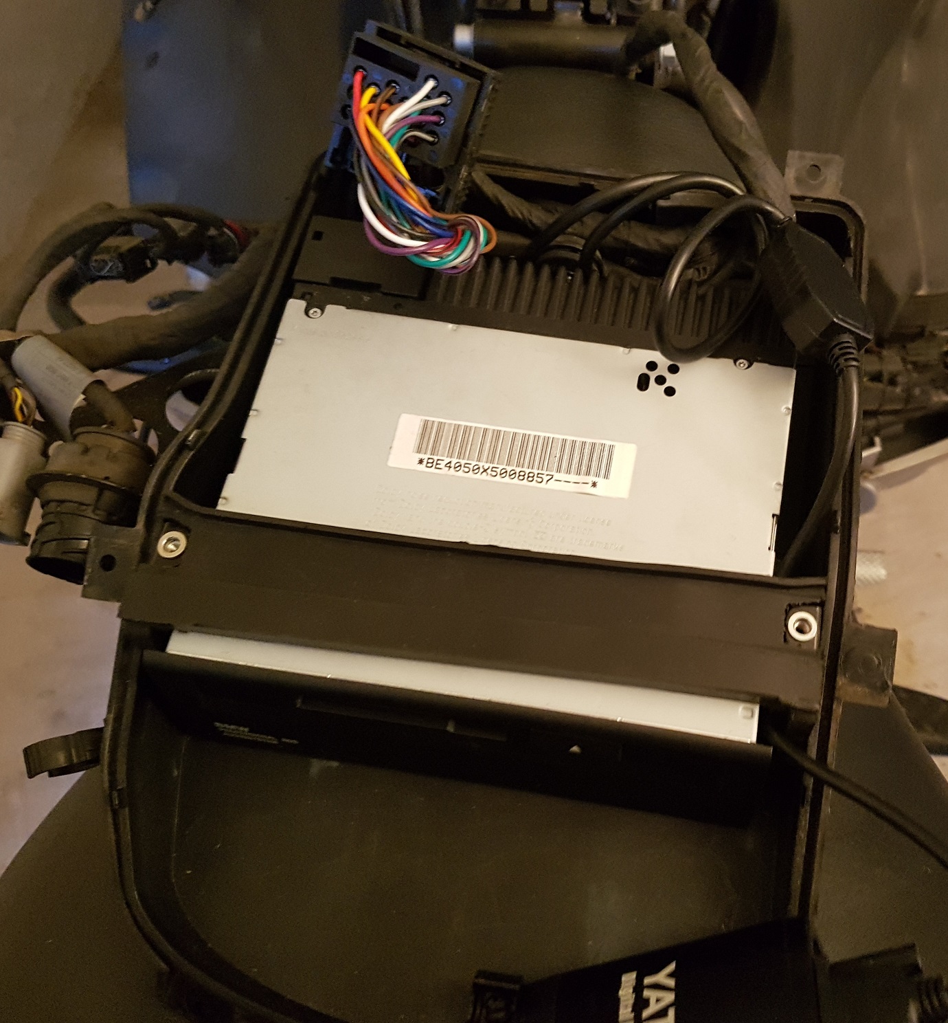

hab mich nach fast 20 Jahren mit meiner dicken endlich dazu durchgerungen im Seitenkoffer Platz zu schaffen. Mit so einem Yatour Teil, gestern die Kiste soweit zerlegt das Teil ist fast angeschlossen. Ich frage mich aber wie habt ihr das mit dem Platz gemacht. Es ist doch unmöglich diese BMW Quadlook-Verbindung irgendwo unterzubringen. Es ist ja nicht mal Platz genug um das Verbindungskabel von dem Yatour nach vorne in die Tankcover zu legen.
Wie haben den die Profis hier das gemacht? Bin für jeden Tipp dankbar.

Warum willst du den Yatour in den Tankcover verlegen ?
Der wird im Seitenkoffer an die Kabel vom CD-Wechsler angeschlossen. Klettband drauf und irgendwo im Seitenkoffer an die Wand damit fertig.
Der Yatour ist ja kein Gerät an das man/frau ständig dran muß.

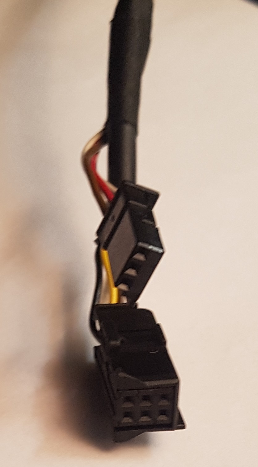

Hi Reiner,
ja das habe ich auch gehofft, als ich das Teil bestellt habe. Leider passt das mitgeliefert Kabel nicht auf das Kabel im Koffer, dafür aber auf das Radio. Schade eigentlich. Ich werde mal versuchen ein Kabel zu finden um das im Koffer auszuprobieren.

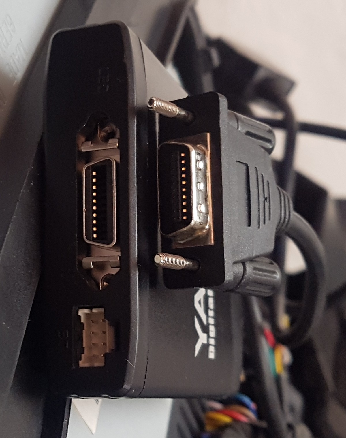

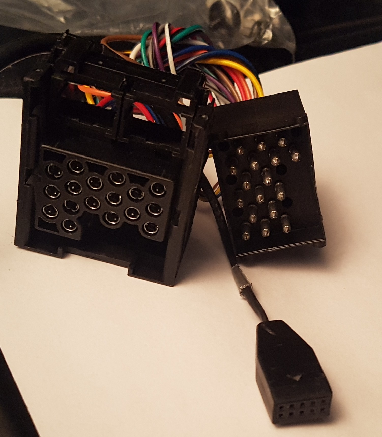

So jetzt mit Bildern, das ist der Anschluss an meinem CD-Wechsler gewesen:
Das ist der Anschluss am Yatour mit dem Verbindungskabel:
Andere Seite des Kabels passt halt direkt auf das Becker Radio:

Hallo Micha,
Du hast einfach ein Yatour mit nicht passendem Anschluß.Idealerweise wird der Anschluß im Koffer, der für den CD Wechsler ist, genommen.Ich hatte auch überlegt mir ein Yatour einzubauen. Die Lösung bei meiner LT, mit einem Musicassetten Adapter vom Navi mit MP3 Player in die Anlage, war einfach an klappt einwandfrei. Kostet ca. 3€ und der CD Wechsler kann (muß aber nicht) drin bleiben.

Danke Dieter, ich werde mal versuchen bei dem Händler ein anderes bzw. anderes Kabel zu erhalten. Melde mich hier wieder wenn ich etwas neues dazu habe.
