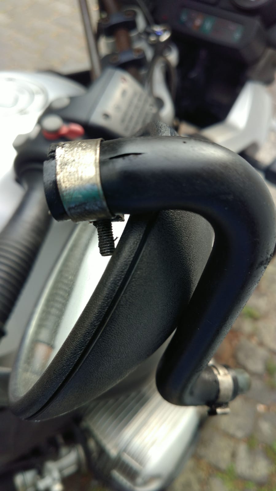

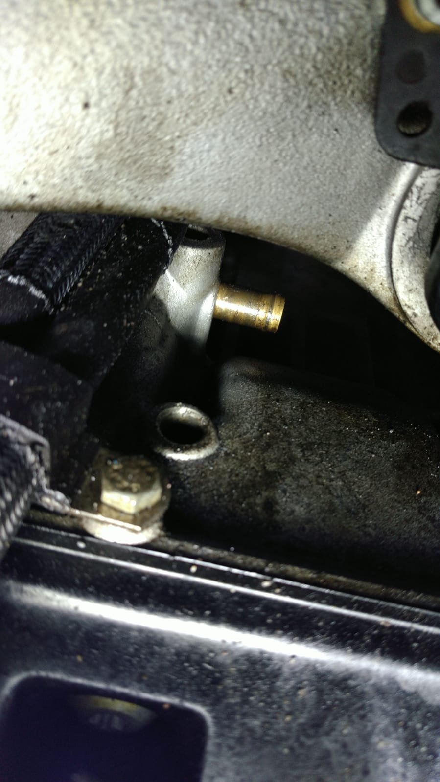

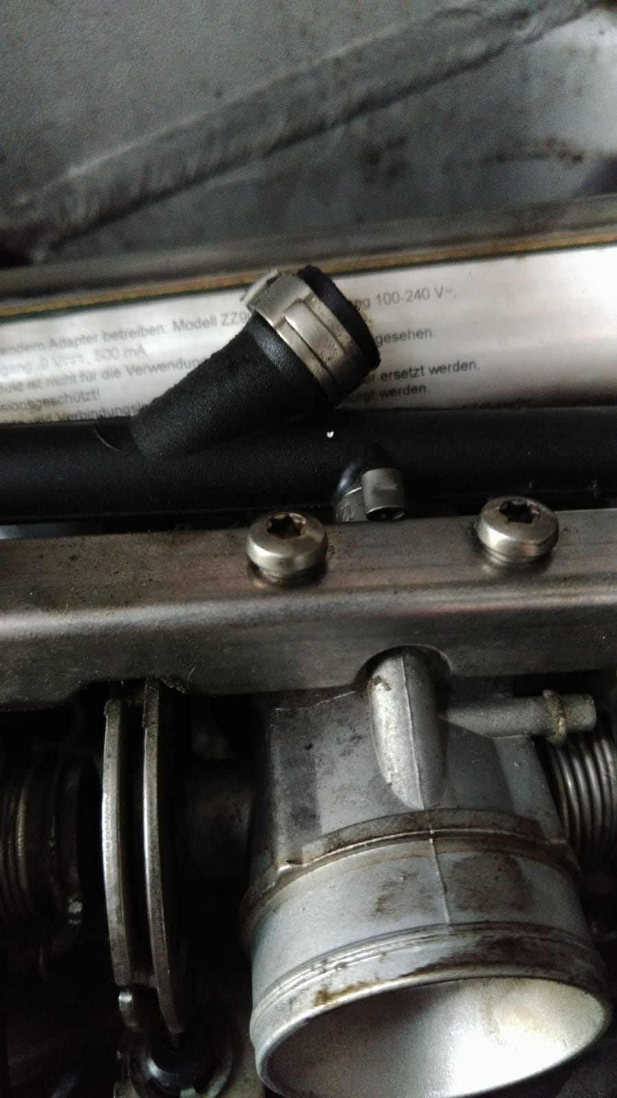

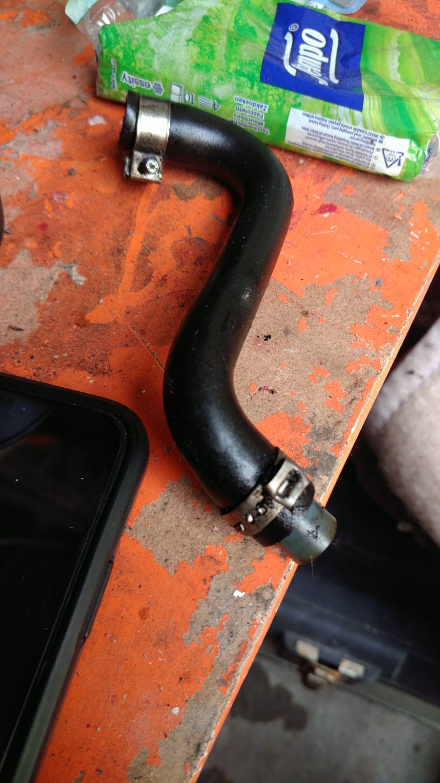

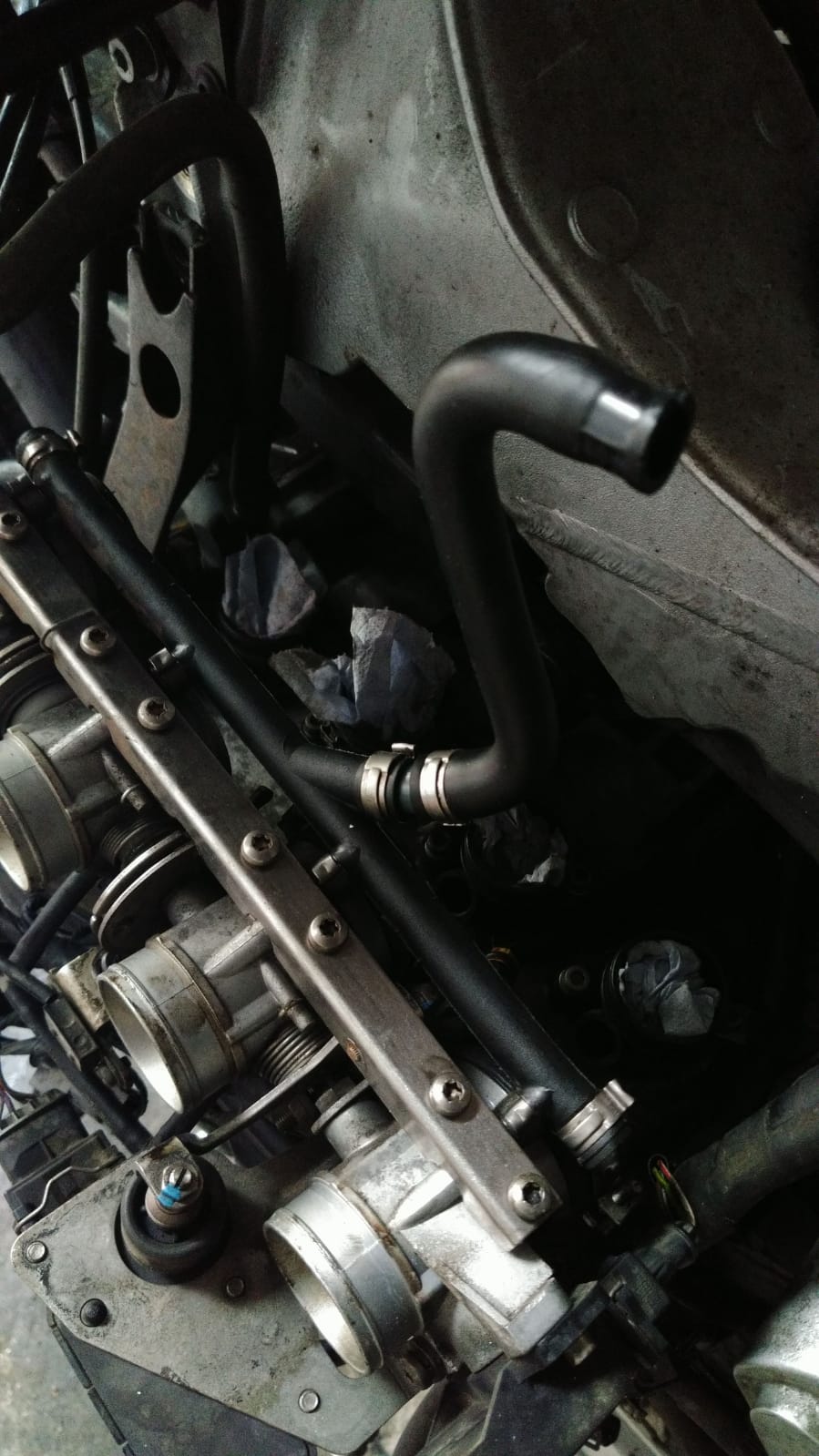

nachdem ich im Motorraum alles ziemlich verölt hatte, ist der Übeltäter gefunden. Ich muss diesen "Öl"Schlauch neu kaufen, ....Kann mir jemand vielleicht sagen wie dieses Teil genau heißt , dass ich erklären kann wenn ich ihn neu bestellen muss ... Ggf. auch was der genau verbindet bzw. wofür der genau da ist und seinen Sitz hat ? Bilder im Anhang
Zur Erklärung....Ich habe diese Bilder nur von meinem (Privat) Schrauber geschickt bekommen mit der Bitte den neu zu bestellen...
Ist das ein Schlauch vom Ölkühler ( falls die Dicke so etwas hat ? ) oder ist das was anderes
Nur zur Vorbeugung von lustig gemeinten Kommentaren...Ich fahre mit der Dicken, ich schraube nicht daran....dass überlasse ich denen die sich damit auskennen oder es zumindest meinen :lol:
Besten Dank im Voraus für hilfreiche Tipps...

Hallo Fränky.
Sieh mal hier: Nr 5.
Das is der Entlüftung vom motor, der geht dan zum Drosselklappen. Hat bestimmt ein eigener name in Deutsch, ist mir leider nicht bekannt.
Da siehst du auch der bestellnr.
Bei meinem wissen ist das teil das dein schrauber fragt, nicht einzeln zu bestellen.
Dan wird es nr 5 komplett, kostet ungefähr 60 Euro..

Hey Rene,
ja perfekt !! Das wird er sein. Ich danke dir herzlich für diese Antwort und die genauen Details. Ich werde mal sehen wo ich das bekomme.
Super ! Vielen Dank

Na ja, dass der Schlauch hinüber ist kann man ja deutlich an den geposteten Bildern sehen, ich hatte das wie erwähnt an einer meiner Guzzen auch schon.
Es hängt u.a. schon ein bissel vom Zustand der Kolbenringe ab wie viel Dampf da drauf ist aber rein optisch schaut die Sauerei meist dramatischer aus als es eigentlich ist. Beim Prüfen des Ölstands fehlt da nicht allzuviel, zumindest bin ich an jeder Ampel Lappen schwingend noch gute 700 km heim gefahren und die Stiefel waren auch endlich mal ordentlich imprägniert *grins

Das passt schon, so wie der Schlauch aussieht kannst Du Dir bombensicher sein den Übeltäter gefunden zu haben.
Wenn nicht schraub ich in persona Deine Kiste wieder auseinander und mach statt dessen einen Gartenschlauch allerübelster Baumarktqualität rein. :lol: :lol: :lol:
