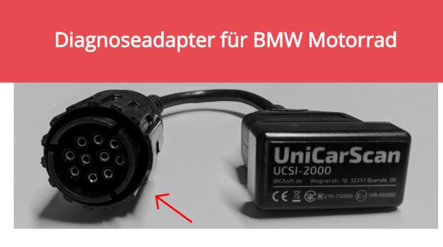

Hallo, ich bin neu im Forum. Habe seit kurzer Zeit eine F650 GS Baujahr 2001. Die hat leider ein paar Probleme. Hat die alte Dame schon einen Stecker wo man ein Diagnosegerät (Tester) anschließen kann? Ich hab einen guten Mechaniker aber der hat leider kein Diagnosegerät.

Diagnosestecker und App gibt es z.B. hier:
https://www.motoscan.de/diagnoseadapter/
muss ja nicht gleich ein GS911 sein:
https://shop.pci-diagnosetechnik.de/GS-911

Hat sie wie alle neuzeitlichen BMWs, den runden BMW-MoDiTeC. Wie auch bei Motoscan abgebildet. Da hat sich bis zur Euro-3 Norm nichts geändert. Erst mit Euro-4 wurde die auch im Automobilbereich bekannte OBD-2 Schnittstelle eingeführt.
Wo er bei diesem Model ( R13/0172 ab Bj. 2001) genau sitzt, kann ich auch gerade nicht sagen, beim Vorgänger (E169) war er rechts unter der Seitenverkleidung.

Mein Motorrad hat schon einen obd2 Stecker und zwar unter der Sitzbank.

sorry, was ich da gefunden habe ist kein obd2 Stecker sondern nur der Stecker für das Steuergerät.

Meist auch unter der Sitzbank versteckt, musst halt mal suchen. Rund ca. 5 cm wie das Gegenstück auf dem Foto nur mit Abdeckung
