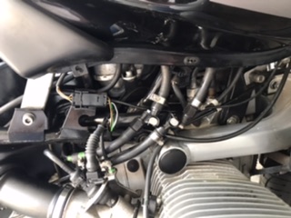

Da ich Schnell-Kupplungen habe, ist Keine Verwechslung ausgeschlossen (1x 180 Grad gedreht)...,Auch der Gaszug ist frei.Ace007 hat geschrieben: 3. Juni 2020, 06:48 Hast du evtl. die Spritleitungen vertauscht?
Also Zulauf und Rücklauf am Kraftstoffverteiler....
Muss man die Benzinpumpe hören? Mit Starthilfe in denLuftfilter sprühen, läuft sie...
- 906ED02D-D910-4F5D-AAD9-DAA5BDCBB655.jpeg (31.67 KiB) 491 mal betrachtet
Re: Benzinfilter, Zündkerzen gewechselt, R1100R springt nicht mehr an!
Beim Einschalten der Zündung sollte die Pumpe kurz anlaufen....im Betrieb hörst du sie eher nicht.
Sind die Schnellverbinder richtig eingerastet? Wenn nicht fliest kein Sprit.....

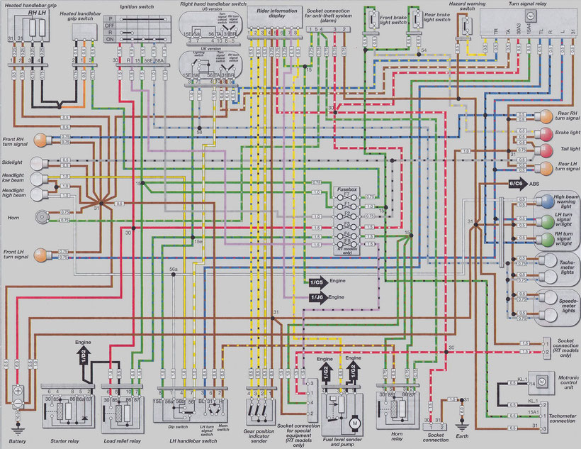

Bubi
Schaltplan für die r1100r
- (182.47 KiB) Noch nie heruntergeladen
