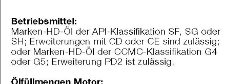

Re: Autoöl in die Dicke
Solange die Spezifikationen stimmen und nicht irgendwelche neumodischen Zusätze enthalten sind, sollte eigentlich nichts dagegen sprechen:
