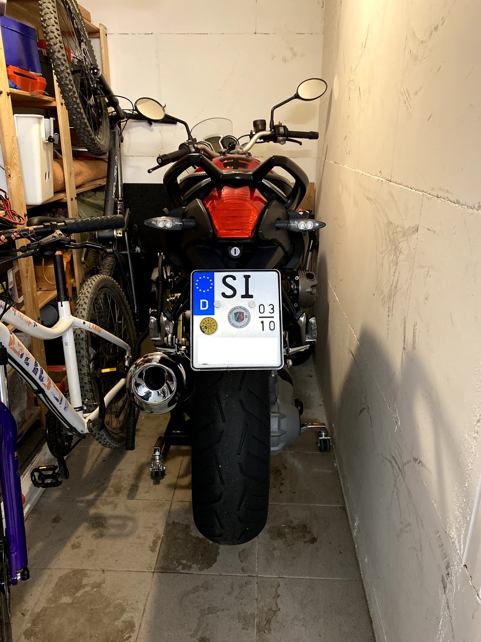

Hallo liebe Gemeinde,
am Wochenende hat es mich auf dem Weg in den Schwarzwald erwischt und ich bin bei etwa 50-60km/h abgestiegen. In einer Rechtskurve ist einfach das Hinterrad weggerutscht; mein hinterherfahrender Reisebegleiter meinte, ich sei weder zu schnell, noch zu schräg gewesen. Scheinbar war es einfach Pech.
Die originalen BMW-Koffer waren montiert und der rechte hat mit dem Zylinder- und Kardanschutz eine Fläche gebildet. Trotzdem hat der Zylinderdeckel Spuren davongetragen. Eingeschlagen bin ich nirgendwo und der Gegenverkehr konnte auch noch rechtzeitig bremsen, sodass ich einfach im Grünen unter dem Motorrad lag. Da hatte ich Glück, dass nichts Schlimmeres passiert ist, außer einer Verbrennung am Bein (Stiefel kaputt, durchs Leder). Kurz nach dem Sturz und nach einer Begutachtung des Schadens bin ich weitergefahren und konnte kein seltsames Fahrverhalten bemerken; die folgenden Tage haben wir zwei Tagestouren gemacht und ich „glaube“, dass das rechte Lenkerende leicht nach unten verbogen wurde (vom Gefühl her, optisch kann man es schwer ausmachen).
Meine Fragen:
1. War das jetzt normal, dass die R1200R leicht nach rechts zieht, wenn man freihändig fährt?
2. Den Lenker werde ich wohl ersetzen, aber ist eine Vermessung des Motorrades fällig? Im Bucheli-Buch steht, dass es ratsam ist, nach jedem (!) Sturz das Motorrad vermessen zu lassen. Da ich jetzt keine Auffälligkeiten, außer dem leichten Ziehen nach rechts feststellen kann, aber neue Schuhe, Fußrasten, Lenker und Rucksack brauche, denke ich über die Kosten nach.
Zusammenfassend nochmal die Lage des Motorrades: Koffer rechts, Zylinderschutz, Kardanschutz, Lenkereinschlag rechts (Lenkerende hat Kratzer, Spiegel aber nicht).
Danke und Gruß
Mario

- Beiträge: 4268
Re: Jeden Sturz vermessen lassen?
eine Vermessung wird 500 € kosten. Köster oder so. Dafür bekommt man 2 Gabelholme.
ich würde den Radversatz mit einer Latte vermessen und die Gabel unten lose machen, ob die Achse leicht rein und durchgeht, das genügte mir.

Heute konnte ich leider keine Probefahrt machen, die Achse lässt sich aber wie üblich „leicht“ ein- und ausbauen; das ist also unverändert.
Eine so lange Latte habe ich leider nicht. *hust* Kann ich möglicherweise mit einem Faden den Radversatz prüfen?

- Alex.
- Beiträge: 1074
- Wohnort: HD
Der Klaus hat es doch schon geschrieben, die Aufnahme der Schwinge bricht aber verbiegt sich nicht.
Wenn das Hinterrad nicht zum Nummernschild passt, wurde das Nummernschild falsch montiert oder der Heckrahmen ist hinten oben verbogen.
Deshalb mit zwei langen Latten den Spurversatz zum Vorderrad messen:
Passt es nicht, ist zumindest die Gabel vorne krumm.
Passt es, ist der Heckrahmen krumm.
Ganz kreativ gedacht, könnte auch eine Schwinge der GS (anderer Radversatz) verbaut worden sein, das würde zum Versatz nach links passen...
Ist der Heckrahmen krumm, sitzt der Fahrer außermittig und die Kiste fährt nicht mehr geradeaus. Wer mal mit nur einem Seitenkoffer gefahren ist kennt das Gefühl.
