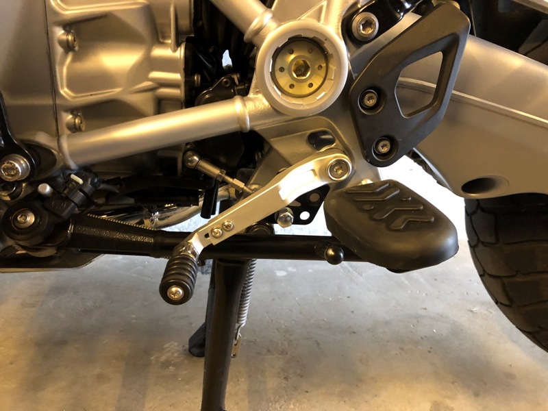

Hallo.
Ich habe meinen Schalthebel an meine Fußstellung so angepasst, dass das Schalten besser funktioniert. Dabei habe ich ihn nach unten gedreht/gestellt. Nun kommt der Seitenständer beim ausklappen an den Schalthebel.
Gibt es eine Lösung in Form von anderem Schalthebel aus dem Zubehör? Oder kann man den den Abstand vergrößern?
Gruß und Danke für einen nützlichen Tipp.

Hat dein Krad Fußrastengummis, die du entfernen kannst?

Klar gibt es beim original einen Gummi, Auf der Raste und auch am Hebel. Und das soll auch so bleiben.
Stört auch beides nicht und die 2 mm machen den bock nicht fett
Der Wunderlich Schalthebel sieht so aus, als ob er weiter raus geht. Aber das kann auch eine Täuschung sein. Hat jemand den Wunderlich Hebel und kann berichten?

Ich habe eine Hülse mit Gummiringen aus dem Zubehör. Die habe ich um ca 1 cm gekürzt und alles ist prima. Dann habe ich das Bremspedal ( bei mir das größere Problem, ich habe immer ins leere getreten ) mit der Vergrößerung von Wunderlich versehen und den Hebel mit dem Umbaukitt um ca 2 cm nach unten verlegt. Einfach super, nun passt alles!

... wo sollte denn eine Hülse bei meinem Problem helfen? Wie gesagt es geht um den Schalthebel, nicht Bremse.

Das mit er Hülse habe ich auch. Die schiebst du über den vorhandenen Knubbel vom Schalthebel und fixierst sie mit einer Madenschraube.
Der Effekt ist, das der Schalthebel durch den vergrößerten "Knubbel" weiter unten steht ohne das du den Verstell Mechanismus des Schalthebels anfassen musst.

Wenn ich mir das Foto ansehe, könnte ich mir vorstellen, dass eine verlängerte Achsschraube mit einer Distanzbuchse den Schalthebel etwas (5-10mm) nach außen verlagert, so dass der Faulenzer vorbei geht.

Ich habe es jetzt gelöst.
Mit Wunderlich EVO1 Fußraste und Schalthebel. Bringt auf 10 h Stellung ca 1,5 cm bei der 30er Version und jetzt passt es mit etwas vergrößertem Abstand.
Positiver Effekt: Den Schalthebel kann man auf "Sport" einstellen. Bring einen kurzen Schaltweg und das macht dann Spaß.
Ich musste nur die original Gewindestange an beiden Seiten kürzen.
Aber jetzt passt es.
Nur der Nippel am Seitenständer ist etwas durch die breite Fußraste verdeckt. Mit etwas anheben kommt man aber dran.

...... hast Du ein schönes Foto für uns ?Peter hat geschrieben: 6. Juli 2020, 08:45 Ich habe es jetzt gelöst.

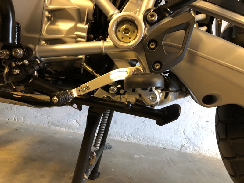

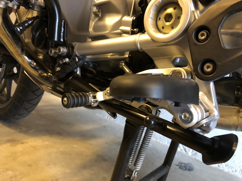

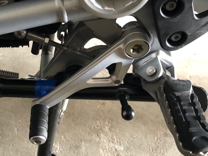

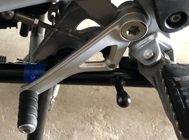

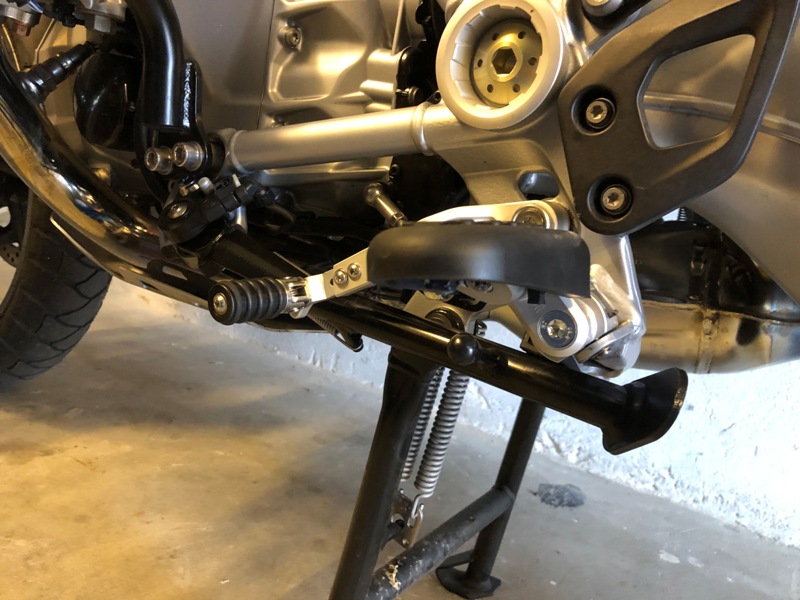

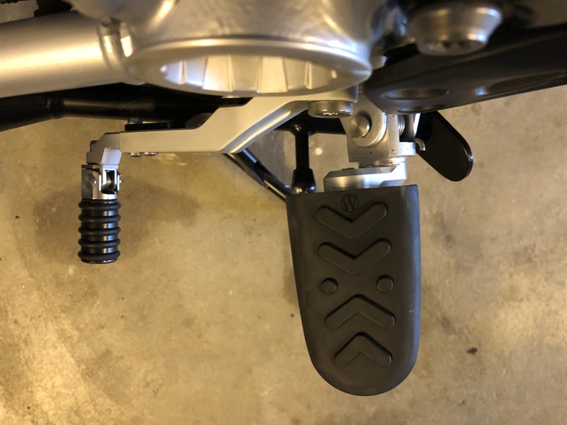

- Peter
- Beiträge: 3118
- Registriert: 31. Oktober 2002, 10:43
- Mopped(s): R1300GS + R80/7
- Wohnort: D-65326 Aarbergen
Re: R1250GS - Schalthebel
...bitteschön...
