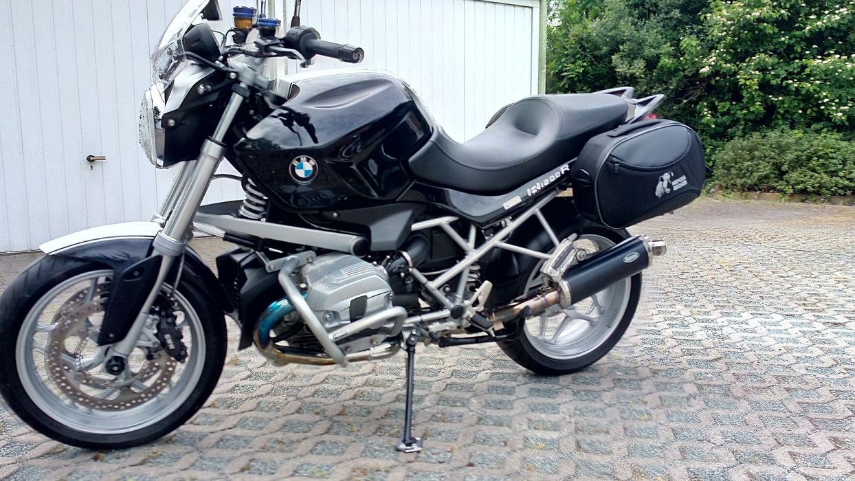

Ich habe an meiner 2006er R1200R die Schutzbügel von Wunderlich installiert (Hepco & Becker). Sie sind absolut passgenau und s gibt keine Einschränkungen bei der Wartung.
