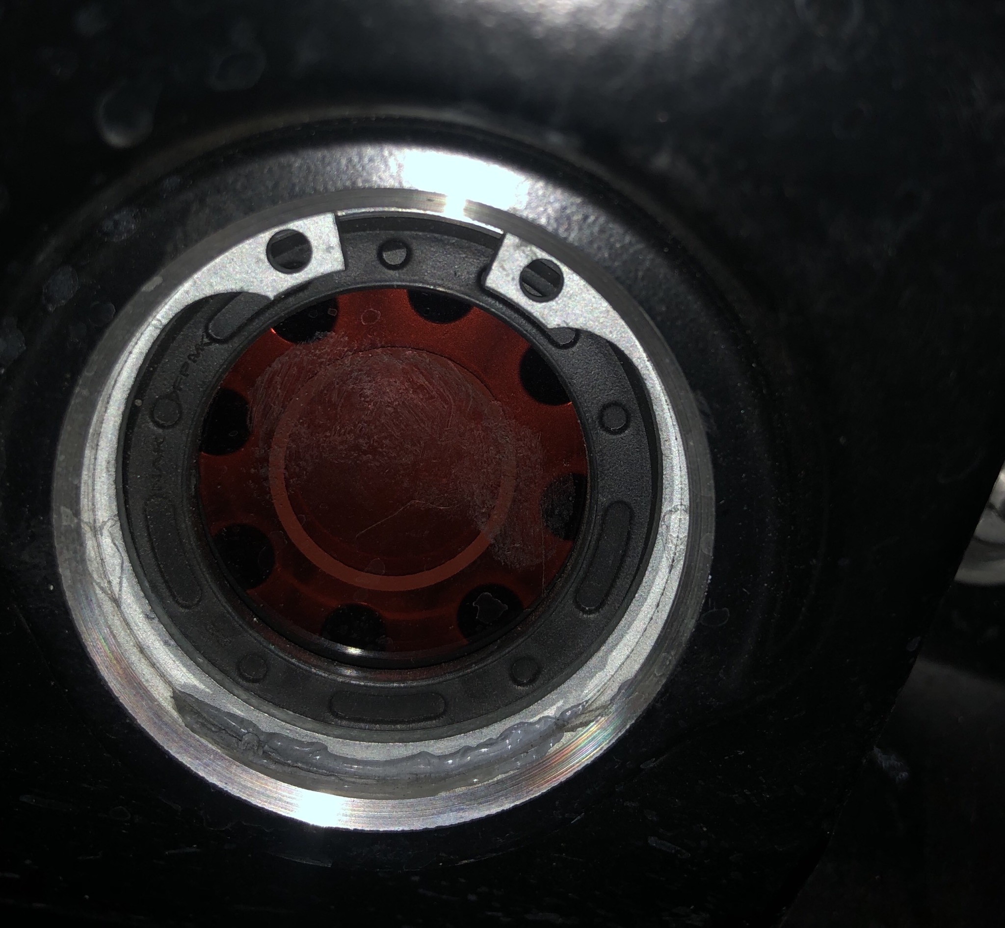

ich habe nun seit einigen Wochen eine BMW R1250RS. Das Bike fährt sich traumhaft und bin absolut zufrieden. WENN, ja wenn das kleine WENN nicht wäre :(
Der 2 und 3 Gang ist so laut beim Hochschalten, das ist wahnsinng, wurde beim fahren in der Gruppe auch darauf angesprochen, wenn man normal beschleunigt dann macht das (nicht immer) fast schon ein "knall" geben. Vor allem bei Warmen Motor.
erst dachte ich das wird sich ändern wenn sie eingefahren ist, habe sie heute von der 1000er Inspektion abgeholt, aber keine änderung.
Das mein Bike kaputt ist g laube ich nicht, das Leihmotorrad (gleiches Modell) hat genau die gleichen lauten Geräusche gemacht.
Verstehe das irgendwie nicht, BMW wirbt auf ihrer Homepage das ihre schrägverzahnten Getriebe so extrem laufruhig sein sollen, das kann ich aber irgendwie nicht bestätigen.
Meine BMW R1100RS die bj 1994 ist, ist viel leiser beim Hochschalten und auch viel leichtgängiger. Hat aber schon 100.000km runter, vielleicht kommt das noch wenn sie etwas mehr km runter hat?
Wenn ich schnell beschleunige und den Schaltassistenten nutze, dann konnte ich bis jetzt kein lautes Schaltgeräusch war nehmen oder es lag daran, das der Motor das Geräusch überlagert.
würde gerne eure erfahrungen dazu hören.

Wie ist denn der Motorölstand im Ölschauglas?

Heute wurde das einfahröl gegen 5W40 Gewechselt.
das Schauglas ist ganz minimal über Maximum, vielleicht so 1mm
kann es sein das es daran liegt das die zu viel Öl eingefüllt haben? (ist ein richtiger BMW Vertragshändler, die sollten doch eigentlich Wissen wieviel da rein kommt) :roll:
Aber das Ölschauglas zeigt doch den Ölstand des Motoröls? der Händler meinte Motor und Getriebeöl sind bei der BMW getrennt, zumindest wurde mir auf der Inspektionsrechnung Motoröl UND extra nochmal Getriebeöl berechnet, gibt es ein Schauglas für Getriebeöl?

Hab jetzt gerade noch einmal geschaut, das Schauglas ist fast komplett gefüllt, nur oben ist ne ganz kleine Luftblase ;(
haben also viel zu viel eingefüllt, schöne S------e, kann das schon das problem sein?
wie bekomme ich das wieder raus?

Motoröl über Maximum führt zu schlechten Schaltverhalten und Panschverlusten.
Alle Wasserboxer haben eine Nasskupplung, wo es kein extra Getriebeöl mehr gibt, ausser im Winkeltrieb des Hinterrades. Das sollte nun langsam aber bekannt sein.

Da ist zuviel Öl drin. Ein halbvolles Schauglas ergibt ein besseres Schaltverhalten. Ablassen kann man nur über die Ablassschraube. Fahr sie schön warm, lass das Öl komplett ab und füll es danach oben wieder ein (die richtige Menge).

Das ist das übliche Problem, wenn die Werkstatt einfach Das Öl nicht nach Anweisung einfüllt, kostet ja Zeit, sondern einfach die Gesamtmenge nimmt.
Die Aussagen der Werkstatt zu den Ölen sind auch etwas obskure, um es mal freundlich auszudrücken :D :shock: :D

Genau. Die Trockenfüllmenge ist nicht die Wechselfüllmenge. An den Oberflächen bleibt immer etwas haften, was nicht mit rauskommt. Füllt man dann die gleiche Menge wie bei der Erstbefüllung ein, ist zu viel drin.

Hier Anbei ein Bild von mein Schauglas

Sieht bisschen arg voll aus. Bei mir ist da, wenn auch geringfügig, immer eine Luftblase.
Den Freundlichen würde ich an den Ohren durch seine Werkstatt schleifen.🥶
