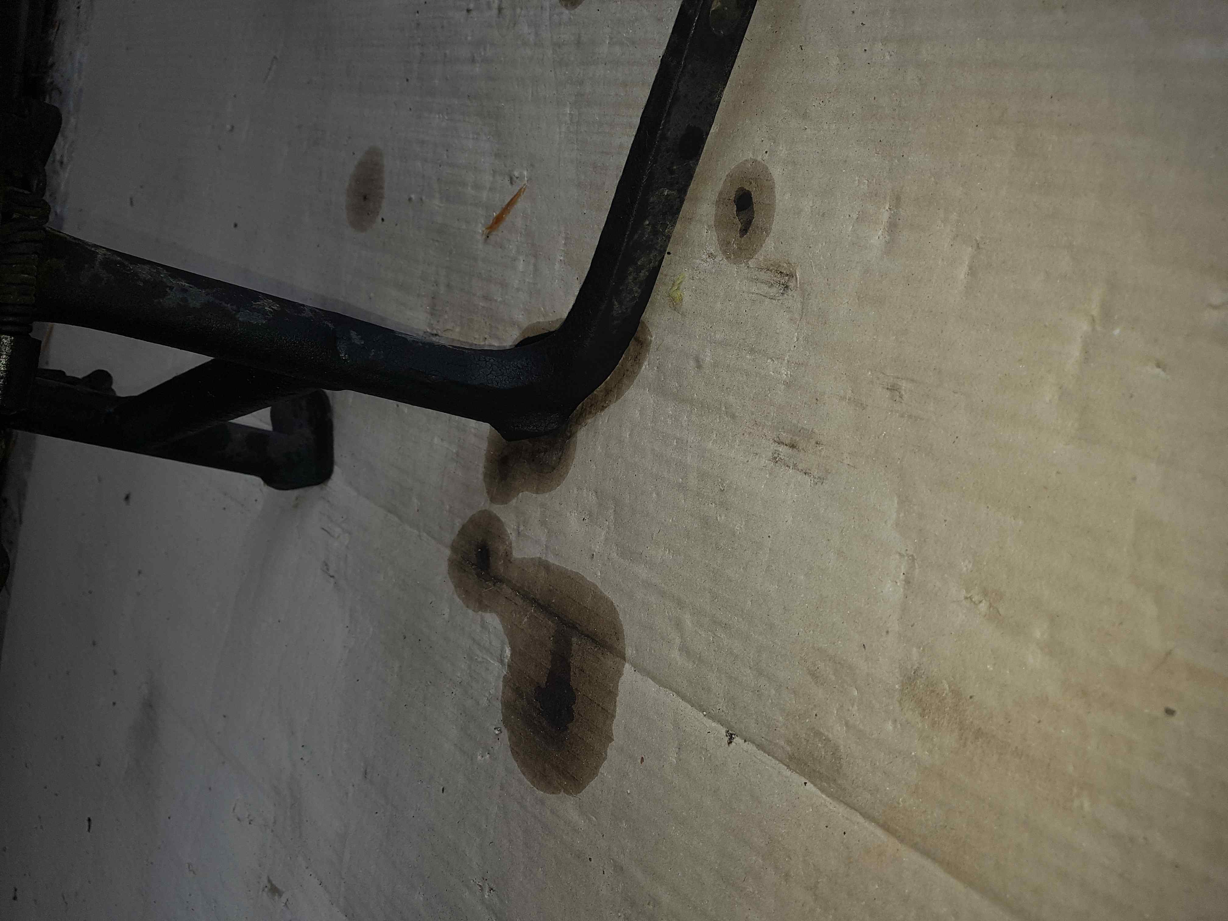

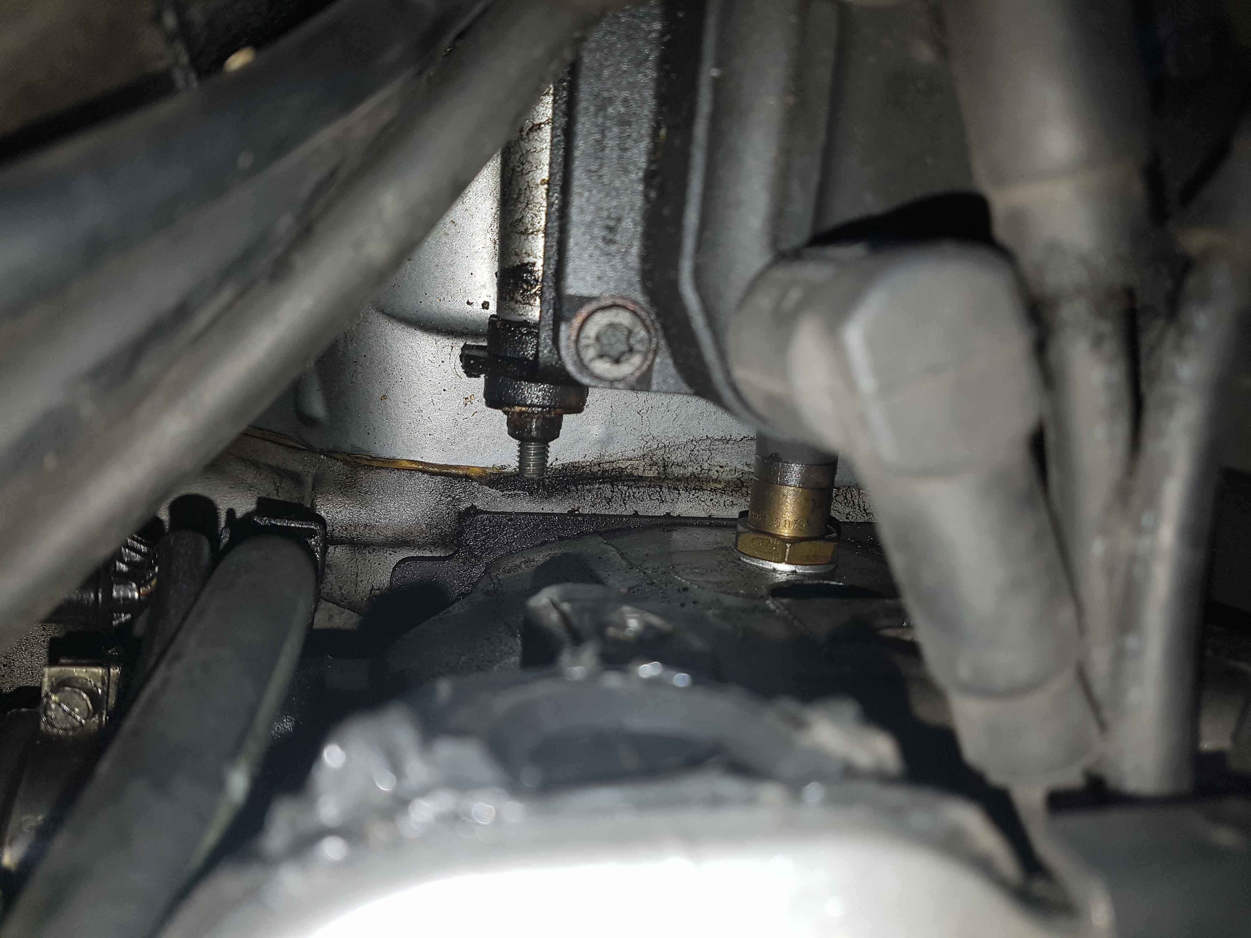

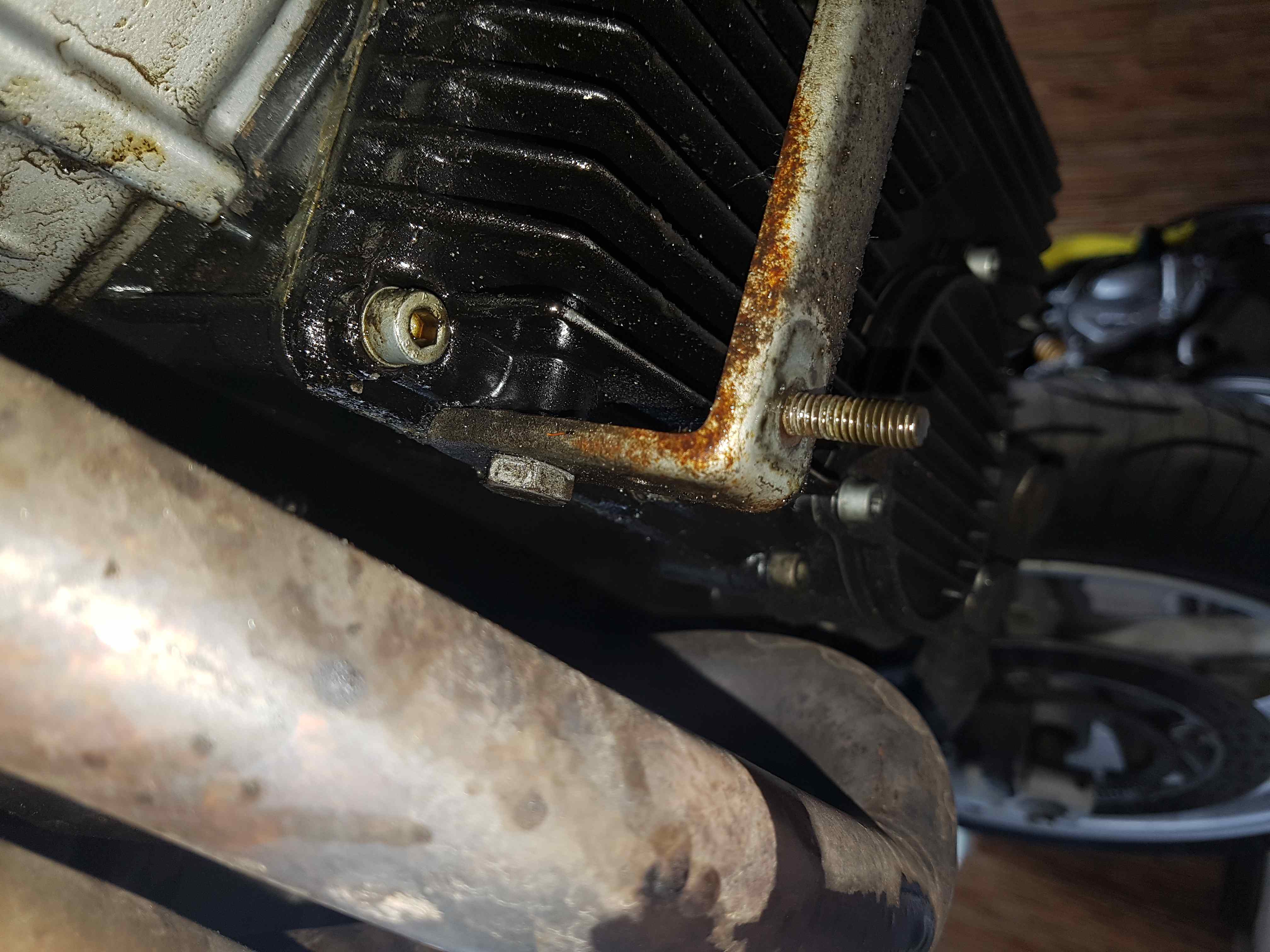

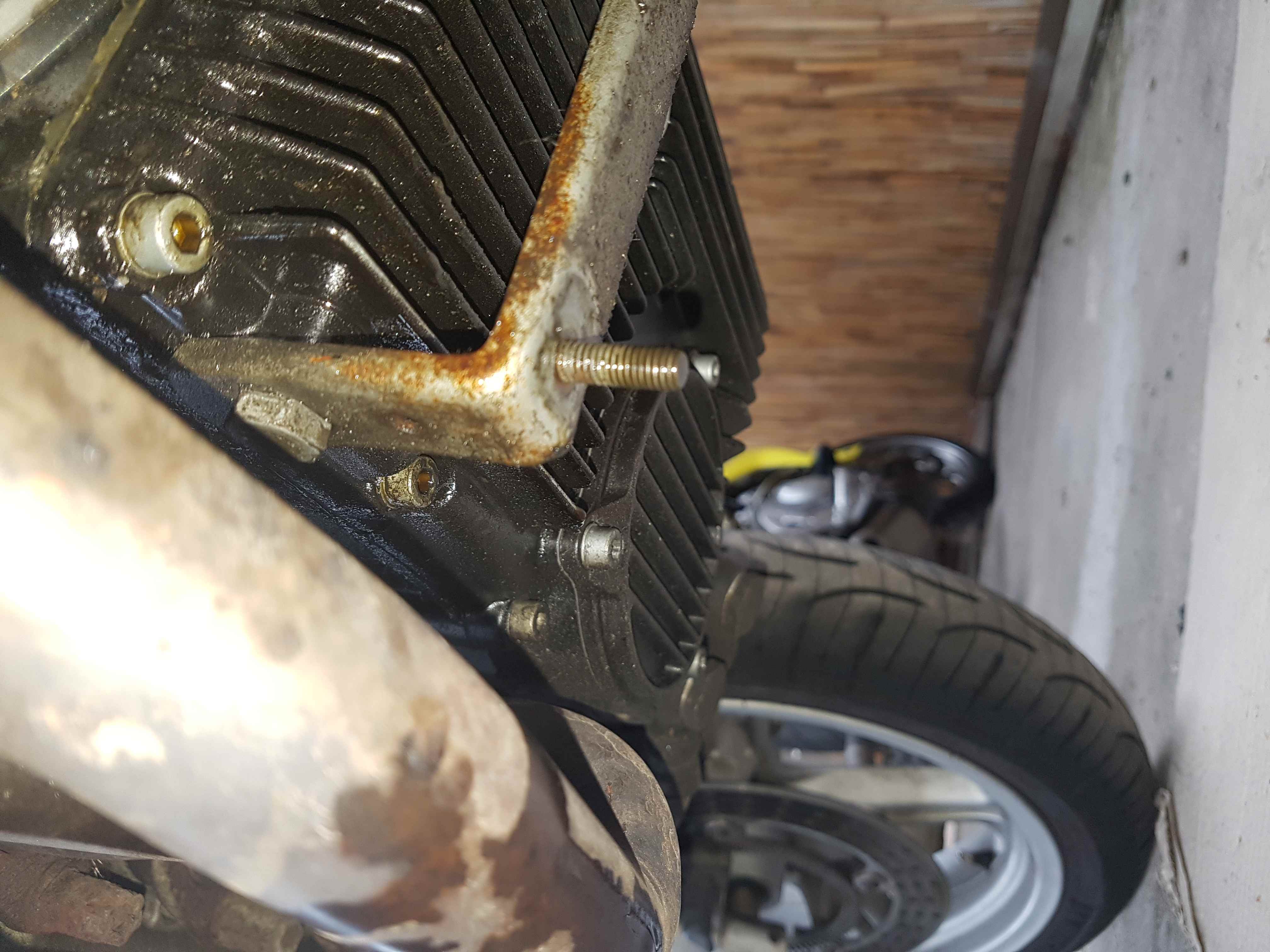

Hallo liebe Mitstreiter!

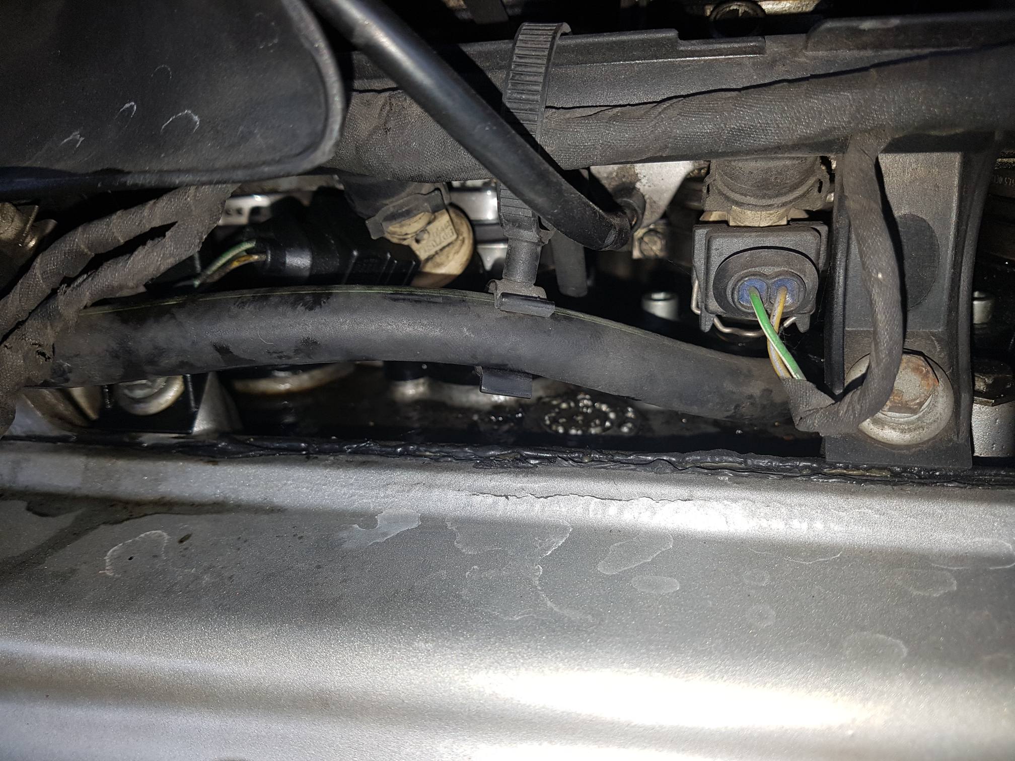

Das Pech bleibt mir treu. Ich hatte am Ende einer Tagestour Ölaustritt auf der linken Oberseite des Motorblocks. Es ist zwar nicht viel Öl, aber es tropfte auf der Rückseite zur Zündspule hin nach unten, tropfte auf den Krümmer und weiter auf den schwarzen Unterbodenschutz. Teilweise tropfte das Öl am Haupt- und Seitenständer nach unten. Auch an der Ölwanne finden sich außen Öltropfen.
Siehe Bilder.
Hatte jemand schon mal so einen Fall oder weiß Rat?
Siehe Bilder.

Re: Ölaustritt
Wird wohl die motorentlüftung sein. Verkleidung weg, Tank runter und ich denke den lufi auch und du kommst dann ran. Schau gleichzeitig nach deinen spritleitungen und den Zündkabeln
Re: Ölaustritt
und Esp Ventil eftl bruch einer Halteklammer.
Re: Ölaustritt
Es wird vermutlich (wie bei mir) an der Einführung der Motorentlüftung in den Sammler bei den Drosselklappen liegen. Dort reisst gern die Einführung von der Mororseite ab. Das Teil ist als Ersatzteil erhältlich, aber der Tausch ist aufwändig da die Drosselklappenanlage zum besseren Arbeiten abgebaut werden sollte. Bevor man zerlegt kann man mit einem Winkelspiegel und Taschenlampe bei abgebauter linker Verkleidung hinter die Drosselklappen schauen und dort das Problem sehen.

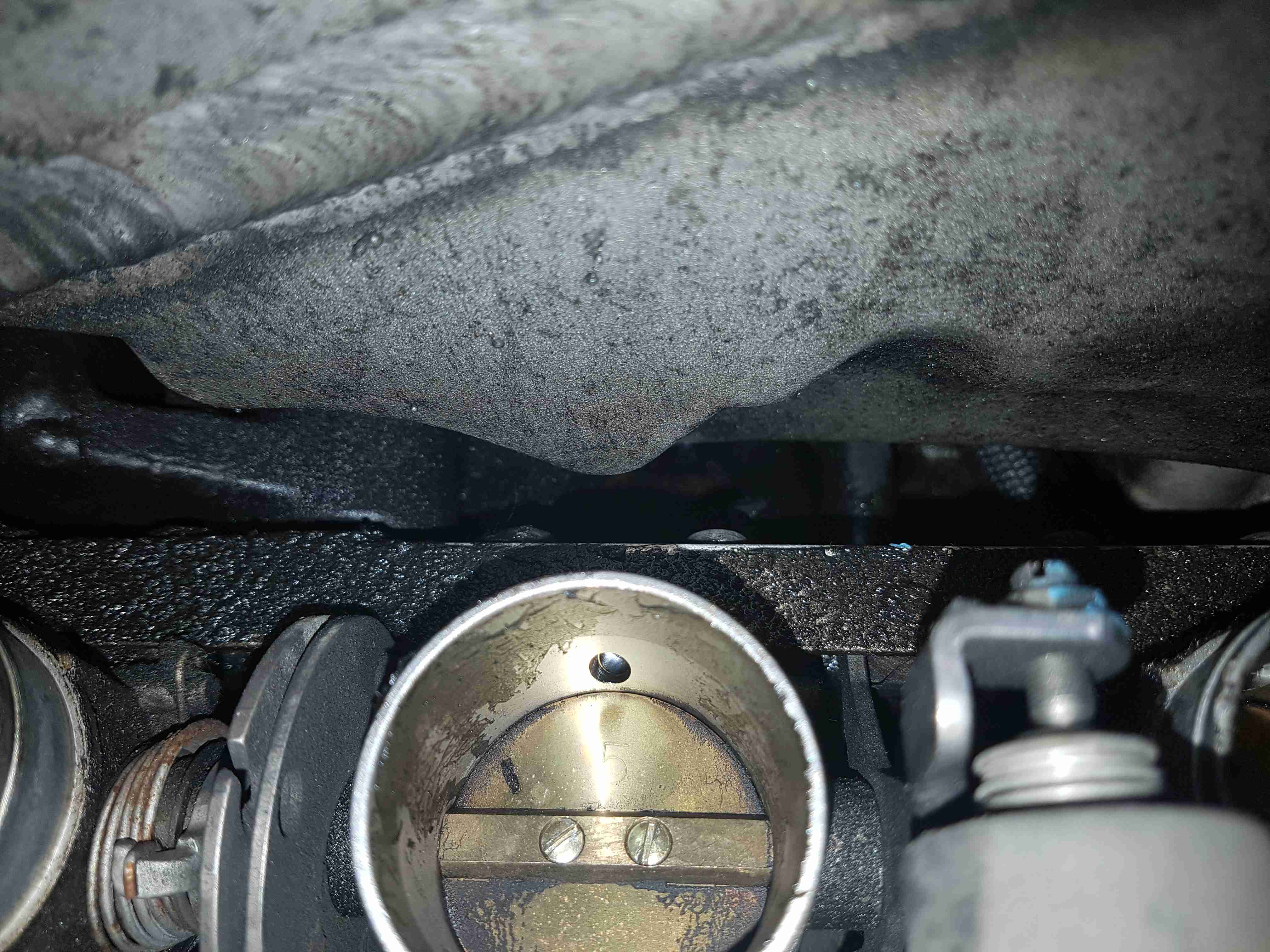

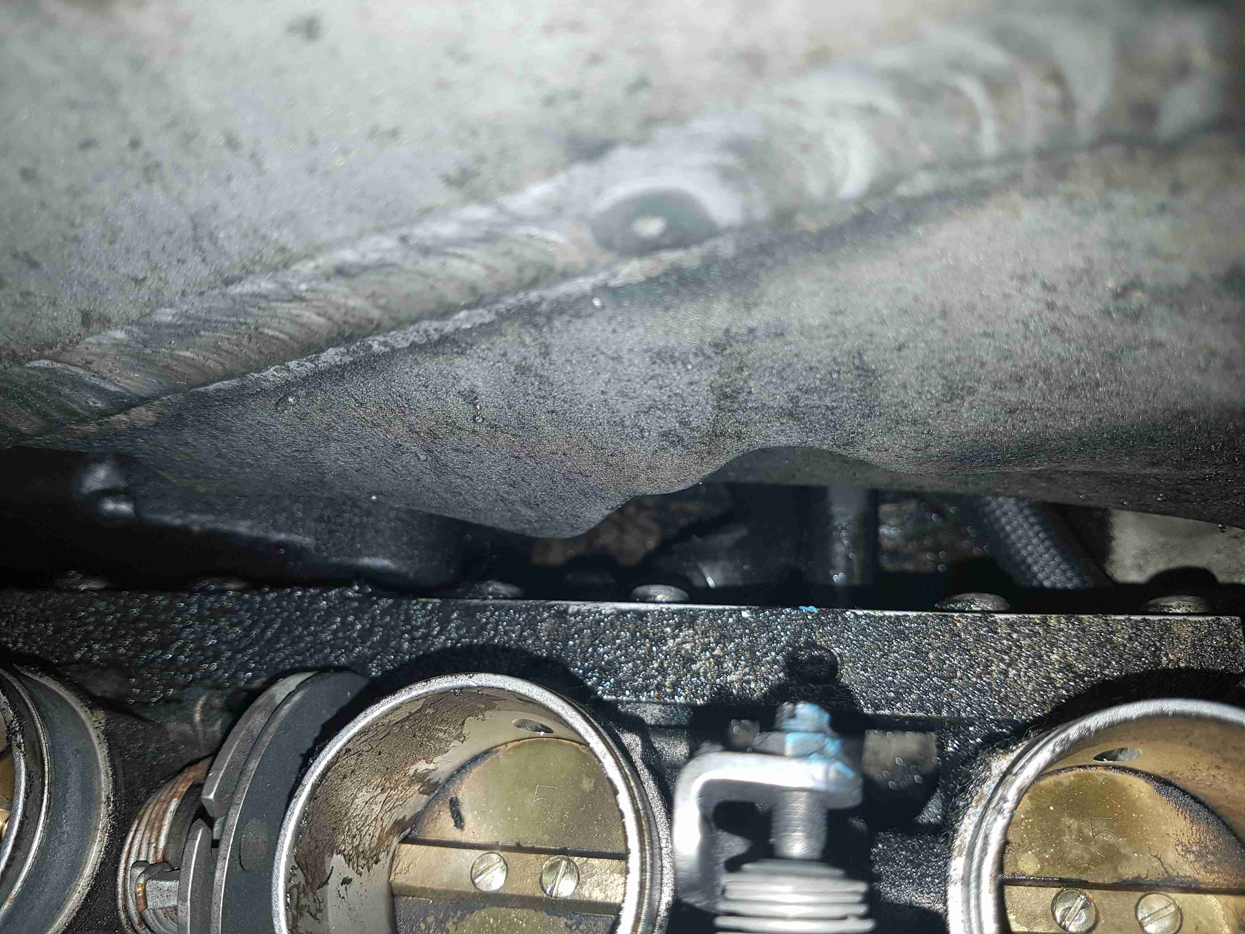

Heute habe ich die Airbox (Geräuschfilter) abgebaut. Es ist die lose Steckerverbindung hinter der Einspritzleiste unter dem Rahmen-Oberzug. Mit etwas Fummelei bekomme ich die beiden Leitungen wieder verbunden, ohne dass ich die Einspritzleiste abbauen muss. Ist es eine einfache Steckleitung oder ist es eine mit Schlauchschellen? Unter dem ganzen Dreck könnte ich das nicht erkennen. Bei Schellen werde ich die Einspritzleiste doch abbauen müssen.

Re: Ölaustritt
Bau die Drosselklappenleiste aus und sieh dir den Verteilerschlauch (Entlüftungsschlauch) an, wenn er porös ist tauschen. Dort schleicht sich gerne auch Fremdluft ins System. Der Schlauch kostet allerdings um die 50€. Normalerweise sind die 2 Schlauchteile mit so Ösen verpresst meine ich und daher dürften die sich zwar bewegen aber nicht lösen.
Schau dir bei der Gelegenheit auch die Verbindungsschläuche der einzelnen Drosselklappen zueinander an, falls Porös ebenfalls tauschen oder durch 4 Kappen ersetzen. Genauso die Ansaugstutzen zwischen Motorblock und Drosselklappen.
Da du einmal alles abgebaut hast bietet sich der Blick auf alle Gummiteile natürlich an.

Dann ist das ja schonmal super. Vielleicht solltest du am verteilerschlauch diese Pressschellen lösen und einfach Schlauchschellen nehmen oder diese wo man mit der Zange auseinander drückt, damit die Verbindung sich nicht wieder löst.

Wie bekomme ich die Drosselklappenleiste heraus? Die vier Schlauchschellen habe ich gelöst, die Steckverbindungen und das Massekabel sind auch gelöst. Gibt es einen Trick? Das Teil sitzt bei mir bombenfest.
Ich komme zwar mit meinen dünnen Fingern an die beiden Schläuche der Motorentlüftung, aber ich bekomme die Schläuche (guter Zustand) nicht ineinander gesteckt.

Hallo Jörg,
die Drosselklappen sind nur in die Verbindungsschläuche einsteckt, da sie dicht sein müssen (Fehlluft!) haben sie im Schlauch eine Art "festsitzendem O-Ring" der in einen Nut an der Drossellappe liegt. Über den bekommst Du die Drosselklappen nur wenn die zwischen Motor und Drosselklappe oberen Spannschellen so weit wie möglich lose sind (nicht ab, das ist umständlich sie wieder zu montieren) und Du einen Montierhebel zum Drücken verwendest; aber Vorsicht: man kann leicht an der Mechanik etwas verbiegen oder zerstören. Manchmal hilft auch WD40 in den Spalt der Verbindungen sprühen und einen Moment warten und dabei die Klappenanlage bewegen. Danach "flutscht" es dann besser. Für die Montage brauchst Du ohnehin etwas als Gleitmittel, das ist dann schon dran...... Stufenweise links, rechts hebeln und von Hand bewegen, dann kommt die Anlage schon aus der Verbindung heraus.
Bei der Montage dringend auf sauber rund herum anliegende Verbindungsmuffen (Schläuche) achten. Die Drosselklappen rasten fühlbar ein (siehe "O-Ring" weiter oben) Gern ist auf der von Dir abgewandten Seite einer der vielen Schläuche eingeknickt. Dort zieht der Motor dann erheblich Nebenluft und kann dadurch beschädigt werden. Probelauf vor der Verkleidungsmontage und einsprühen der Verbindungen mit Startpilot oder Bremsenreiniger zeigt Dir an der sich verändernden Drehzahl des Motors Nebenluftansaugung (in dem Fall brennbares Gas; Bremsenreiniger oder Startpilot).
Viel Erfolg beim Schrauben,

Danke für Eure Antworten. Der Schlauch der Motor-Entlüftung ist fertig- alt und porös. Neuen Schlauch habe ich bestellt. Hoffe, ich kriege sie wieder schön zusammen, wie sie vorher war.
