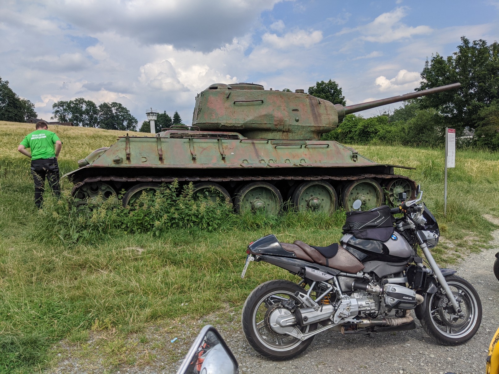

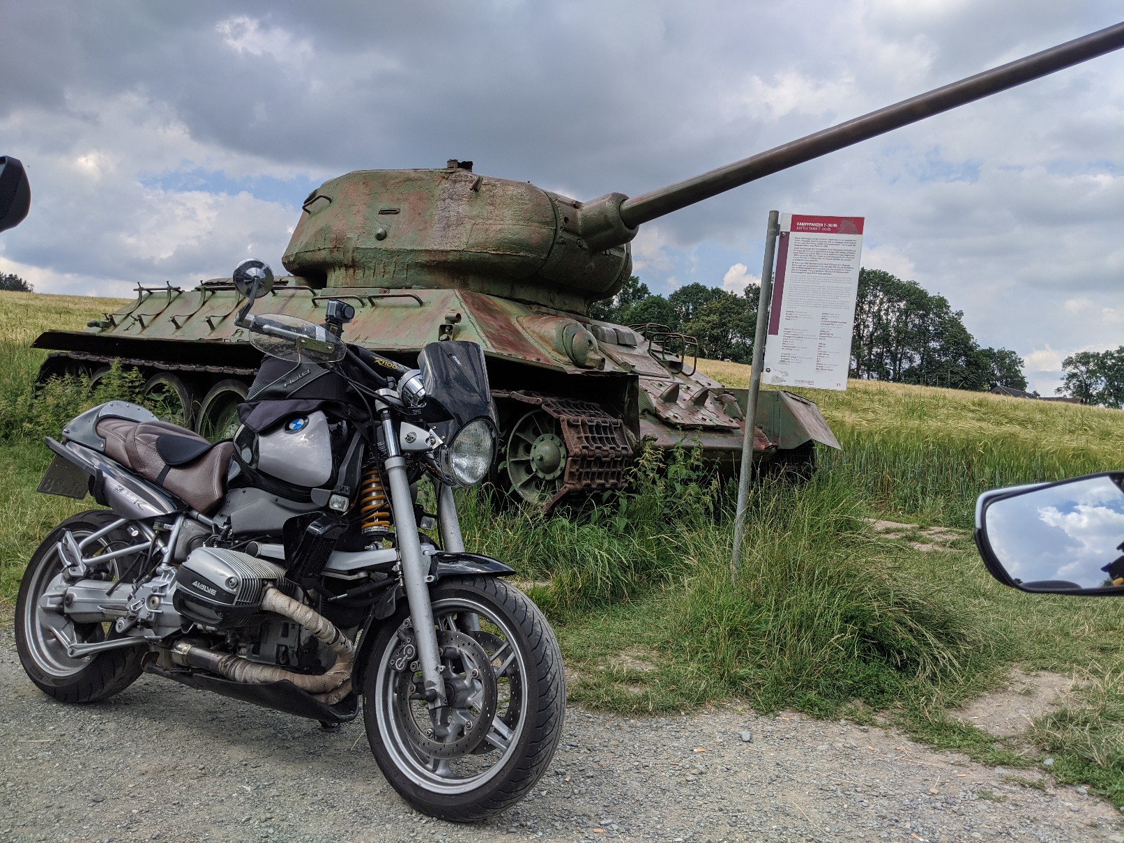

Re: Hubraumvergrösserung
Hier noch ein paar Bilder von der dicken.
- (676.52 KiB) Noch nie heruntergeladen
- (718.1 KiB) Noch nie heruntergeladen
