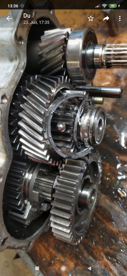

R1150R mit Kupplungsschaden, nach der Probefahrt zeigt sich leider eine andere Fehlerbeschreibung. Im Leerlauf Geräusche aus dem Getriebe, bei gezogener Kupplung wirds ruhig. Mein Bauchgefühl ..defektes Lager.

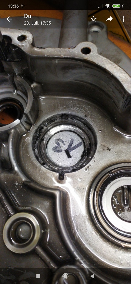

Also Preis reduziert und aufgeladen. Nach dem zerlegen dann die Erkenntnis Lagerschaden der Nebenwelle, leider hat sich auch der Aussenring des Lagers mitgedreht und den Lagersitz etwas in Mitleidenschaft gezogen.
Alle Zahnräder Wellen etc in top Zustand...

Mal die Bilder vom Schaden.
Ggf wollte ich nur den Getriebedeckel tauschen und die Wellen neu ausdistanzieren.

Und was wenn Du nicht alle Späne ausgewaschen bekommst, dann fängst Du irgendwann von Vorne an? Ich würde mir eines aus der Bucht für schlappe 600 Euronen holen und gut ist es. Aber mach es so wie Du meinst!
