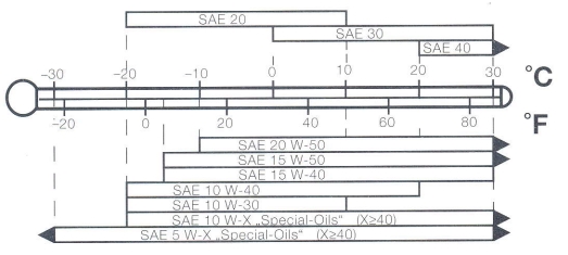

Das wichtige Öl für die LT ist das welches der folgenden Spezifikation entspricht:
API-Klassifikation SF, SG, SH Erweiterungen mit CD oder CE sind zulässig.
oder
CCMC-Klassifikation G4, G5, Erweiterung PD2 ist zulässig.
Den Temperaturbereich entnimmst du der Grafik.
üblich ist im Sommer SAE 20 W-50 und im Winter SAE 10 W-40. Da es bei uns inzwischen aber kaum mehr Winter gibt und die wenigsten bei -10 oder kälter noch fahren kannste das Sommeröl auch im Winter drinlassen.

naja, für den Winter ja,
wie auf der Temperaturgrafik zu sehen ist hört ein 10 W-40 bei 20° auf. Heute hatten wir am Oberrheingraben um die 35°.
Die schwarzen Pfeile am Rand bedeuten übrigens und höher/niedriger. Ein W-50 ist auch für Temperaturen höher als 30° geeignet.
und wie Chesse schon geschrieben hat ist das Qualmen auf dem Seitenständer normal. Auch ein Ölverbrauch von 1 l auf 1000 km sind für BMW (der Hersteller) laut Serviceheft normal.
Dazu - zum Ölverbrauch & Qualmen - wurde schon viel hier im Forum geschrieben. Das findest du wenn du die Suche (das Feld & Button rechts oben) bemühst.
