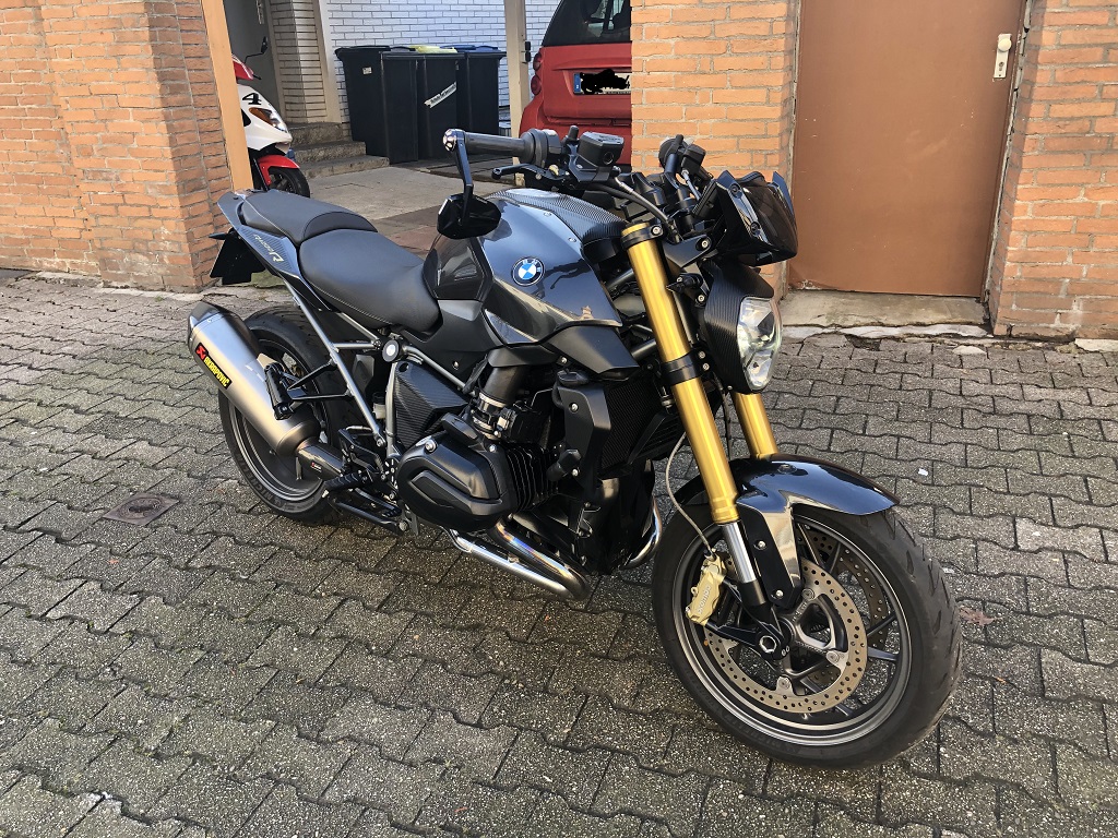

Ich habe meins bei 30.000 gewechselt, eigentlich nur, weil ich die Gabel zerlegt habe, wegen Pulvern
War schon ne Brühe drin, und stinkt wie sau

Gabel mußte ich komplett zerlegen wegen Pulvern.chefffe hat geschrieben: 7. August 2020, 08:49 Ja Wutz, damit kann ich auch sehr viel anfangen ... prima
Die Röhrchen ausbauen und die Halter lackieren ist jetzt nicht sooo der Bringer
Die BMW Gabel ist total easy zu zerlegen.
Und nein, habe auch kein Federspanner benötigt. Ich mache das mit einem Spanngurt.
Einfach was einfallen lassen.
