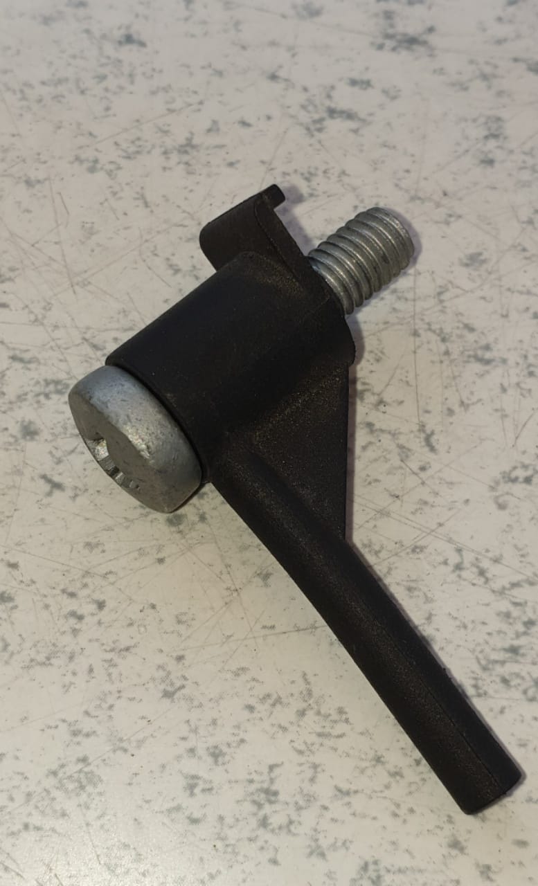

Hallo, ich habe in meine BMW eine neue Batterie eingebaut und dazu den Tank aus-und eingebaut. Dauerte aber beim ersten Mal etwas länger. Jetzt bin ich fertig, habe aber ein Teil übrig, siehe Foto im Anhang.
Kann mir jemand sagen, wo das hingehört?
Danke im voraus...

Welche BMW hast Du denn?

Gibt es da ein Größenverhältnis...?
Tankbefestigung?

Für Fzg mit Integral ABS > Hülse mit Flachkopfschraube 6X25.
Wird am Batterieträger Fahrtrichtung links angeschraubt, der Arm der Hülse liegt dann am ABS Aggregat an.
