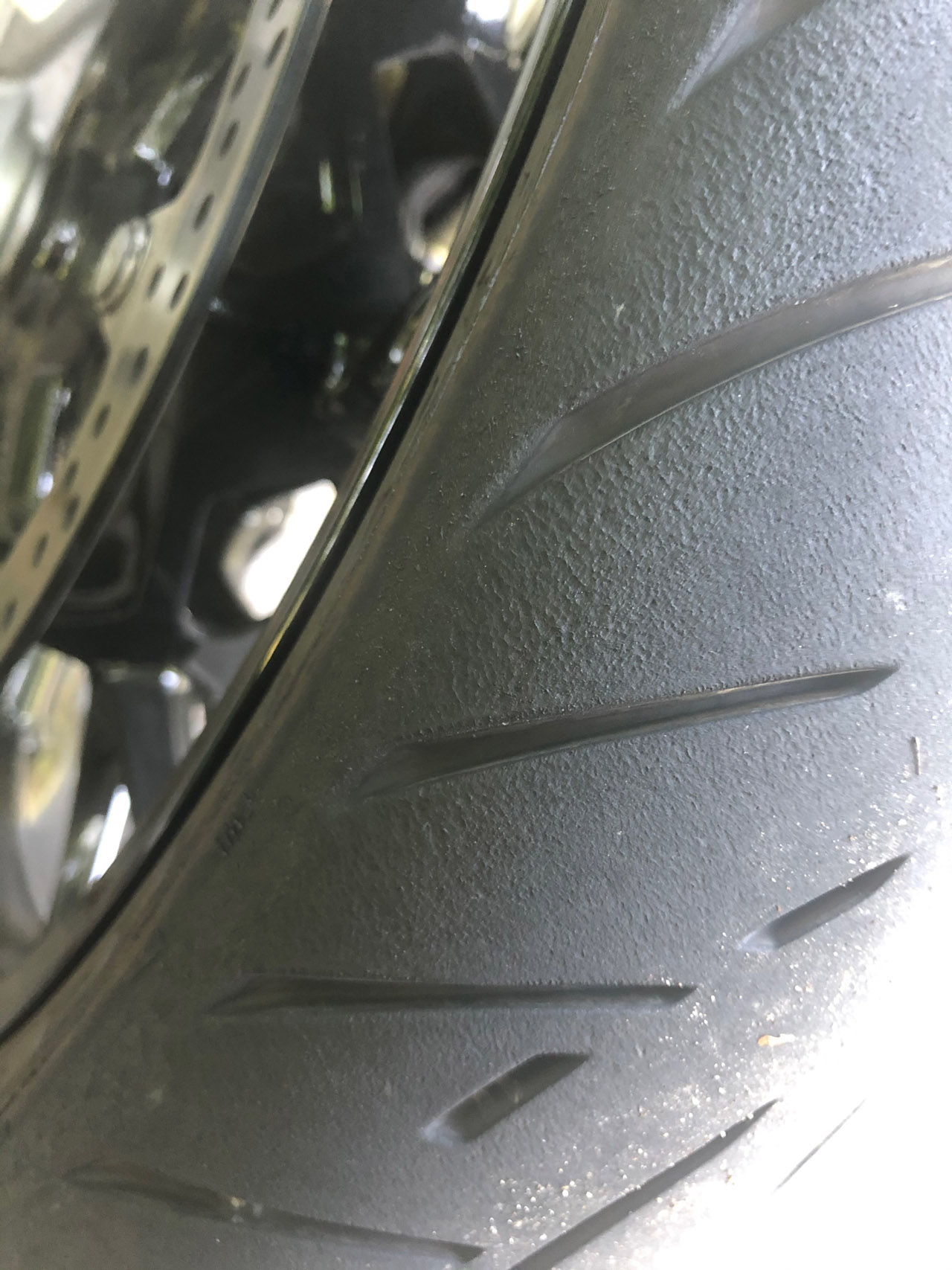

ich war mit der R1250R mal auf einer Rennstrecke und bin endgültig über die geringe Bodenfreiheit enttäuscht. Die Nippel an den Fußrasten schleifen schon bei 45° Schräglage, die sind auch schon halb weg.
Um einigermaßen Spaß zu haben, muss man sich weit raus lehnen, aber Hanging-Off sieht auf einer Roadster doch echt behindert aus auf. Ich mag es eher, die Kinder auf ihren KTMs in aufrechter Herrensitzposition zu ärgern.
Wer hat denn die BMW HP Fahrerfußrasten einstellbar und die BMW HP Fußhebel einstellbar angebaut und kann mir berichten, ob das was bringt?
Wenn dann auch noch der BMW Fahrersitz Sport montiert wäre, bin ich noch daran interessiert, ob dadurch die Sitzhaltung besser wird, denn der Kniewinkel ist ja schon bei den niedrigen Fußrasten recht knapp.
Danke im Voraus!
Rudolf
PS Die orgiginalen Roadtec I8 Reifen sind auch ein echt schlechter Scherz. Damit kommt man vorne weiter auf den Rand als hinten, wo gibt es denn sowas? Die Fuhre rutscht vorne wie nichts Gutes. Hinter ist auch schlecht, aber das geht noch so gerade.

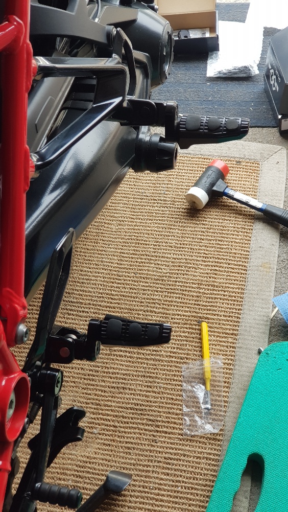

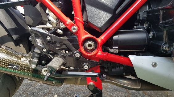

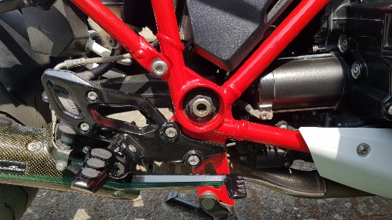

Ich habe, nachdem ich alles schwarz gepulvert habe, die Gilles Rasten mit dem 20mm Ausleger gewählt.
Auch für die Sozia...
Siehe Bilder...
Frage: Ab wieviel Grad bekommen die Ventildeckel
Kontakt?
Frage2: Warum wird das dritte Bild nicht angezeigt?
Siehe Bilder...
Kontakt?

Danke für die Fotos.Colonia06 hat geschrieben: 14. August 2020, 06:32 Frage: Ab wieviel Grad bekommen die Ventildeckel
Kontakt?
Zu Deiner Frage: Bei wieviel Grad kann ich nicht sagen, aber mit der Beladungseinstellung für zwei Personen hat der Ventildeckel noch etwa 20mm Luft wenn die bereits ein Drittel abgeschliffenen Angstnippel bei den Serienrasten das Schleifen anfangen. Da ist also noch etwas drin. Und die Nippel fangen bei genau 45° Schräglage an zu schleifen.

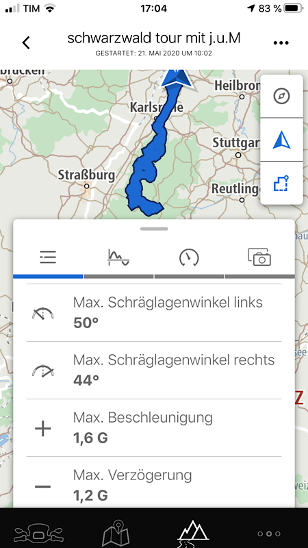

Wir haben an unseren R1250 R die abgeschrägten Sportfussrasten von LSL montiert.
Sieht auch Sehr gut aus.
In Linkskurven hatte ich schon öfters 50 grad Schräglage ohne das die Fussrasten aufsetzen.
Bei Rechtskurven kommt dann der Hauptständer bei 50 grad,das Geräusch wird aber irgendwann leiser
Die Fahrwerkshöhe steht auf Automatik.
Ich fahre zur Zeit den Michelin Road 5 und reicht mir vollkommen aus, denn Rest Regelt die Traktionskontrolle
Gruß Hander

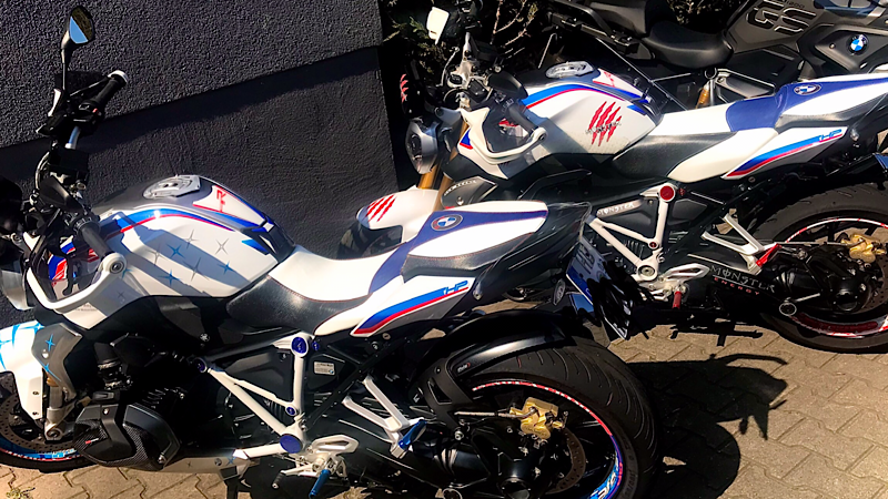

HannesS
- Beiträge: 2
- Registriert: 6. Juni 2020, 16:17
- Mopped(s): BMW R1250R ; Suzuki GSX 1400
- Wohnort: Iserlohn
Re: HP Fußrasten und Fußhebel
Moin,Hander hat geschrieben: 17. August 2020, 15:23 Hallo
Gruß Hander
was sind das für Sitzbankabdeckungen, die auf den Bildern zu sehen sind?
Moin
Das sind die Originalen Sitzbänke, nur mit Kunstleder überzogen.
Also auch Sozius tauglich.
Beim besten Sattler bei uns im Umkreis.
Bei Interesse an der Adresse schicke mir einfach eine Private Nachricht.
Grüße Hander
