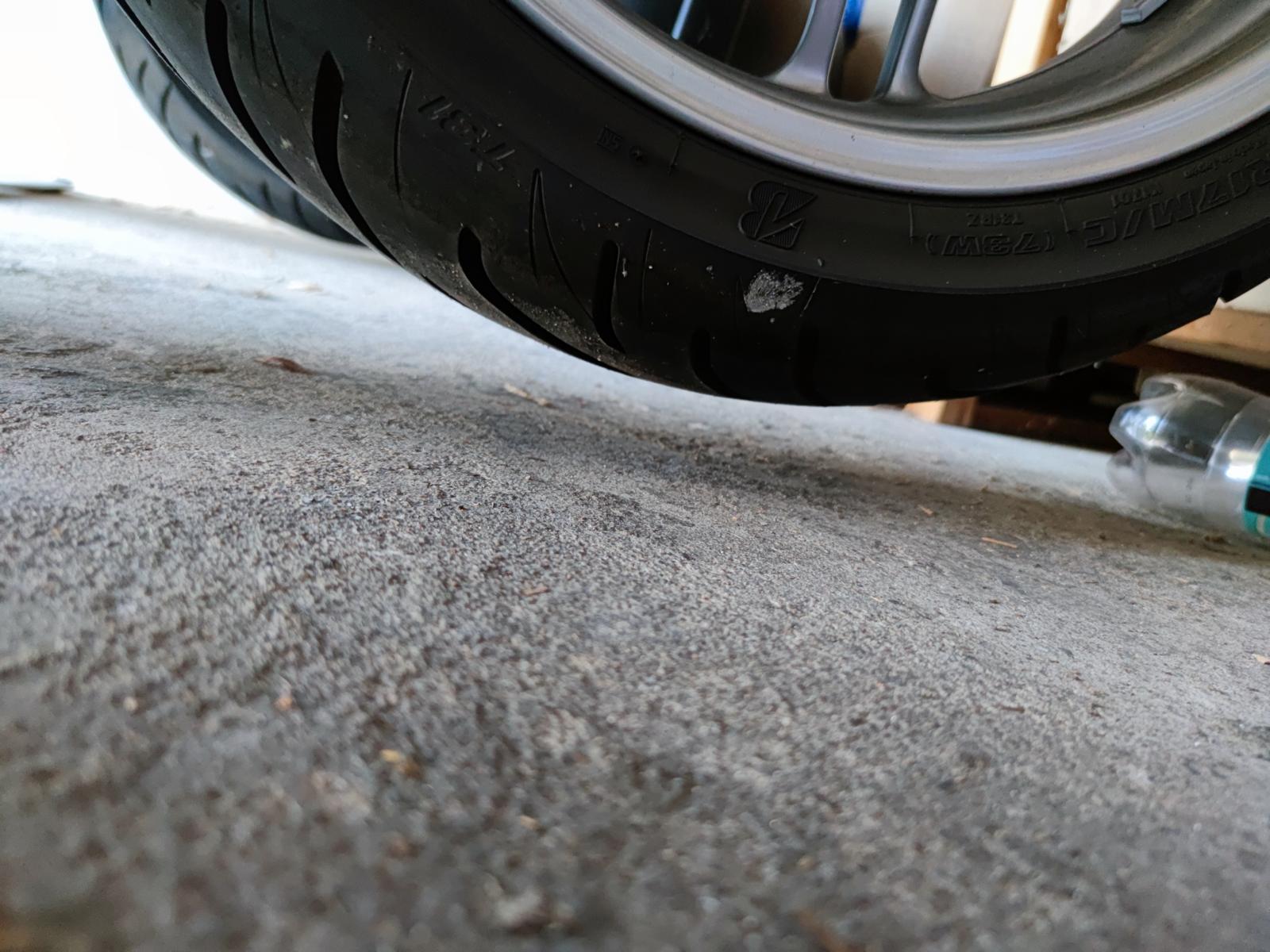

Michael, wie weit ist das Hinterrad vom Boden weg nach dem aufbocken?
Meine gelbe 589 ist auch zu nieder auf dem hauptständer, aber keine Probleme beim aufbocken.

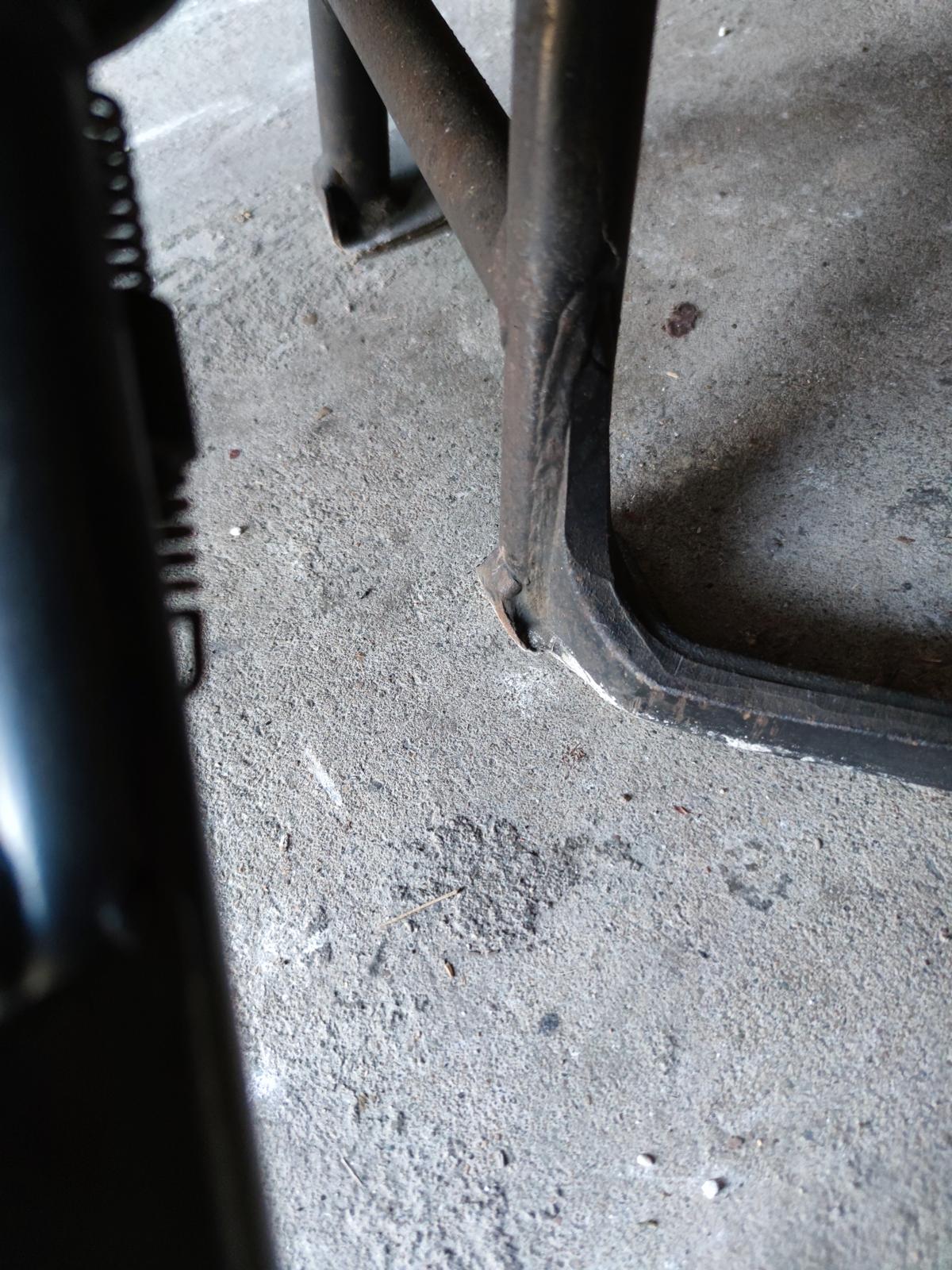

Hinterrad ist ca. 3cm vom Boden. Denke aber mal das der Ständer im Original vorne nicht so aussehen sollte.wolfgang hat geschrieben: 11. September 2020, 21:40 Michael, wie weit ist das Hinterrad vom Boden weg nach dem aufbocken?

Ich werde mal einen Kollegen fragen, ob er mit da vielleicht so einen kleinen Schild anschweißen kann, damit man nicht so über die Kante hebeln muss. Im Neuzustand ist da wohl auch so eine Abrundung vorhanden.

Das sieht aber schon ganz anders aus...LuK hat geschrieben: 12. September 2020, 18:12 Original sieht es so aus...

Ich denke, er sieht normal aus. Ich kann morgen ein Foto von meiner 589 machen. Die luft am Hinterrad ist ok aus meiner Sicht. In Bild 2 sieht es so aus, dass der rechte fuß nicht auf dem Boden ist. Die pos. 7 und 8 verschleißen. Bau das Zeugs auseinander und du wirst sehen was herauskommt. Die anschlagpuffer kannst du dann auch kürzen. Der Ständer geht dann weiter hoch und er setzt nicht so schnell auf

Habe heute noch mal mit einem Kollegen die Sache begutachtet. Es sieht schon etwas abgefressen vorne aus, aber es liegt wohl eher an den ungewohnten und ungewöhnlichen Hebelverhältnissen, die es mir etwas schwierig machen die Maschine auf den Hauptständer zu bewegen. Wenn der Aufstellgriff etwas höher wäre, würde das bestimmt besser gehen, aber ich denke die Übung wird es machen. Damit wird sich auch das Gefühl verbessern, wann sie wirklich gerade steht.
