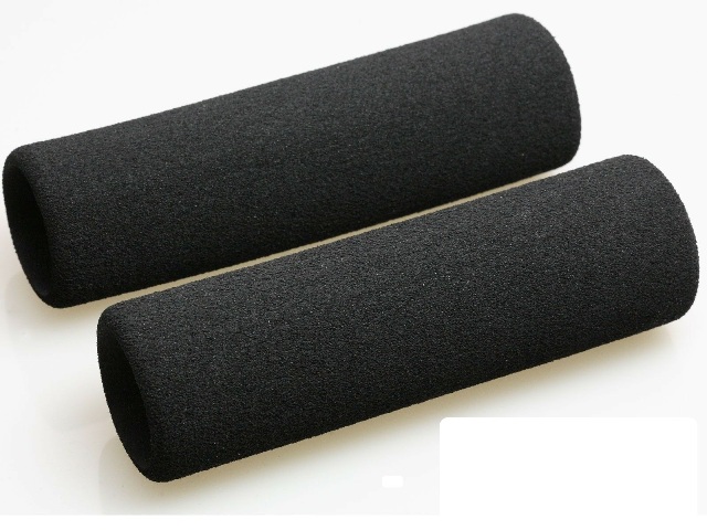

Servus zusammen,
bei mir reissen die Gummis von meinen Griffen ein. Ich möchte gerne sie mit Griffen aus Schaumstoff (siehe Bild) überziehen.
Wie bekomme ich sie über die Gummis ohne sie einzureissen, hab ihr da einen Tipp für mich?
Gruss Wolfi

etwas spucke und dann vorsichtig mit drehbewegungen drüber schieben, hab ich bei meiner auch gemacht da mir die griffe zu dünn waren.
allerdings braucht die griffheizung nun etwas länger.

Danke für eure Tipps, habe sie mit Schmierseife drüber bekommen und sie austrocknen lassen, sind absolut fest.
Gruss Wolfi
