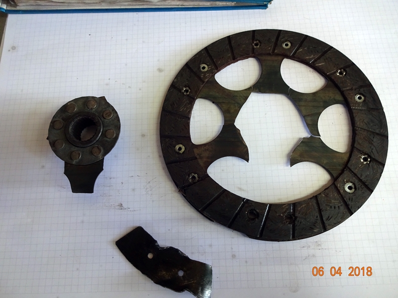

Re: Problem Kupplung
Haben die in der Werkstatt sich den die Q nicht man angehört, als Du den Termin gemacht hast? Bevor ich den Terminmache, würde ich ja erst einmal nach einer diagnose fragen, am besten ohne sie vorher in irgend eine Richtung zu drängen, die eigene Diagnose also nciht ausposaunen.
Vielleicht steht die Kupplungsscheibe ja auch kurz vor dem Exitus, siehe Bild. Die hat bis zum Zusammenbruch gearbeitet
, war aber ziemlich laut, und dann von einem Moment auf den anderen war es aus
Boxergrüße
Hobby Fahrer
.Pepo2 hat geschrieben: 25. September 2020, 16:10 Haben die in der Werkstatt sich den die Q nicht man angehört, als Du den Termin gemacht hast? Bevor ich den Terminmache, würde ich ja erst einmal nach einer diagnose fragen, am besten ohne sie vorher in irgend eine Richtung zu drängen, die eigene Diagnose also nciht ausposaunen.
Vielleicht steht die Kupplungsscheibe ja auch kurz vor dem Exitus, siehe Bild. Die hat bis zum Zusammenbruch gearbeitet, war aber ziemlich laut, und dann von einem Moment auf den anderen war es aus
Das sieht ja richtig HEFTIG aus. Hoffe das es dabei zumindest nicht zu einem Sturz kam?
Das von mir gezeigte Bild ist sicher ein Extrem, das wird es schon nicht sein. Und wenn die Werkstatt sich das Motorrad anschaut und eine erste Diagnose macht, werden die sicher nicht die Kupplung ausbauen, wenn es nicht erforderlich ist.
Zum Sturz führt das nicht, nach dem Hochschalten in den 4. Gang kam halt statt Vortrieb viel Geräusch und das Fahrzeug rollte aus. Umfallen kann es eh nicht, da ich einen Beiwagen habe
Boxergrüße
