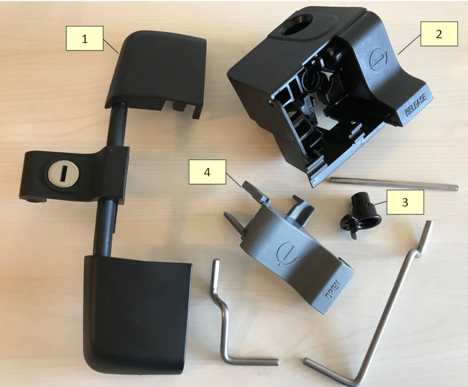

Nun direkt zum Problem: Den linken Koffer habe ich nach den paar Jahre nun fast nicht mehr an das Bike bekommen. Und wenn er dran war fast nicht mehr ab.
Der Release-Hebel ließ sich nur schwer bewegen bzw. ich musste den Schlüssel mit sehr deutlichem Nachdruck in die richtige Stellung bringen. Dachte schon immer, dass der nun gleich aus seinem Gehäuse bricht.
Also habe ich den Koffer auseinandergebaut. Irgendwo ein wenig nachjustieren, etwas Fett drauf und gut ist - dachte ich.
Dann habe ich aber das Teil, wo der Schlüssel drinsteckt, dermaßen gründlich zerlegt, dass ich es nun nicht mehr zusammenbekomme. Naja, das wollte ich natürlich nicht, doch plötzlich sind jede Menge Einzelteile auf die Werkbank gefallen. Auf dem Foto könnt ihr die sehen.
Kann mir bitte jemand beim Zusammenbau weiterhelfen? Ja klar, ich könnte am anderen Koffer abschauen wie das sein muss. Doch dazu muss ich den auch sehr weit zerlegen… und ruckzuck stehe ich mit zwei unbrauchbaren Koffern da. Anstatt Helm sollte ich dann endgültig eine Narrenkappe tragen...
Vorab meinen herzlichen Dank.
Allzeit gute Fahrt wünscht Andreas
Kofferschloss zerlegt...

Ich hatte diese Woche bei meinem Koffer fast das gleiche Problem. Koffer war zum Glück offen, ließ sich aber nicht mehr verschließen und damit auch nicht mehr sichern. Schlüssel auch nicht mehr drehen.
Du hast den Koffer eigentlich viel zu weit zerlegt. Schuld ist die große Feder in der Schloßleiste, Rückseite von Teil 2. Wenn die verrutscht ist, blockiert die Mechanik/Schloß.
Die gebogenen Bügel bedienen die Zuhaltung der Kofferschalen. Teil 3 gehört auf den Schließzylinder. Der gerade Stift dürfte die Welle für die die Hebel sein.

Hallo und schönen Dank für die Nachricht
Manchmal hilft auch einfach mal ein paar Stunden was anderes zu tun - und dann flutscht die Sache.
Ein Bild vom fertig montierten Teil hat mir mit der Lage der gebogenen Metallstäbe geholfen. Dann (fast) alles mal locker in der hohlen Hand mit viel Spiel zusammenstecken. Das große Teil mit dem Schlüssel drin muss zum Schluss unter die hochgehobenen Hebel gebracht werden. Dann die gerade Metallstange durch die entsprechenden Bohrungen (ja, ist die Welle für die Hebel). Gerade eben habe ich den Koffer an die R gemacht und das ging wieder deutlich einfacher als zuvor. Noch nicht ganz perfekt, ich sehe mir vielleicht diese große Feder nochmal an. Aber nur vielleicht, denn:
Mein Respekt vor dem "dummen" Kofferverschluss ist auf jeden Fall erheblich gestiegen. Und dieser war noch nicht mal völlig zerlegt, da wäre noch was gegangen...
