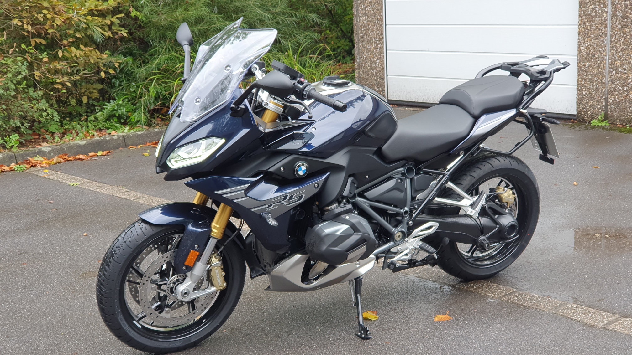

Fuhr mit meiner R1250RS (EZ 5/20) - 4. Gang - runterschalten über Schaltassi in den 3. , dann in den 2. Gang.

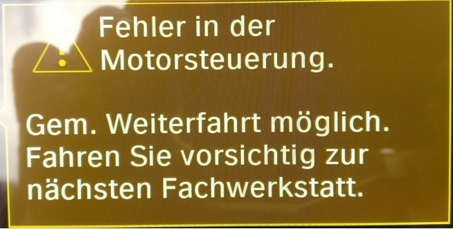

90 Grad Kurve rechts. Mitten in der Kurve ein Gasstoß vom Motorrad (nicht von mir!), danach keine Gasannahme und Meldung "Fehler in der Motorsteuerung.
Moped abgestellt, aus gemacht und 5 Min gewartet, danach wird der Fehler nicht mehr angezeigt.
Die BMW NL Stuttgart liest den Fehlerspeicher aus: Problem mit der Drosselklappe und eröffnet einen Call in München.
Anweisung aus München: neueste Software aufspielen + Kontakte des Steckers und des Steuergeräts reinigen.
Auf meine Frage wie das denn sein kann, denn das Moped hat noch keinen Schmutz oder Regen gesehen sagte man mir,
dass die Verschmutzung wohl schon beim Zusammenbau des Motorrads passiert sein muss.
Ich habe das Bike zwar wieder, hab aber trotzdem ein mulmiges Gefühl in der Magengegend, ob das Problem wirklich gelöst ist.
Hat jemend ähnliche Erfahrungen oder weitere Infos dazu?
Gruß Peter

Hatte das Problem bei der Auslieferung vor ca. 2 Wochen. Nagelneues Modell 2021. Laut Händler war bei der Probrfahrt alles okay. Dann fährt er sie mir vor und neben der Meldung, dass nur noch 4 Liter Sprit drin sind, kam die Meldung Fehler in der Motorsteuerung. Bin ziemlich sauer und mal gespannt, was mich nach meinem Urlaub Anfang Oktober erwartet. Nachdem was ich alles dazu gefunden habe, gibt es offensichtlich vielfältige Möglichkeiten für die Ursache. DieserFehler scheint beim 1250er Boxer nicht zu selten zu sein und zieht sich seit Beginn 2019 durch. Auch bei den GS. Mich ärgert es masslos, dass BMW das scheinbar nicht in den Griff bekommt. Hätte mir wahrscheinlich besser wieder nen Japaner genommen.Obwohl meine 1200er RTLC schon ohne Mängel war.

Nachdem ich nun aus dem Urlaub zurück bin, konnte ich gestern mein Mopped endlich abholen. Laut Händler hat man den Fehler bei der Lambd Sonde gefunden. Bin gespannt, ob es von Dauer ist. Aber jetz ist sie ja erstmal da und ich freue mich richtig.
