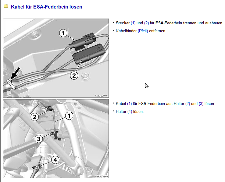

Re: Explosionszeichnung BMW R1200R RS LC gesucht
Die RepRom gibt folgendes her:
MMn sollte man schon eine Reprom haben wenn man da selbst rumschraubt
Er sucht doch die Kabelverlegung IM Dämpfer!
