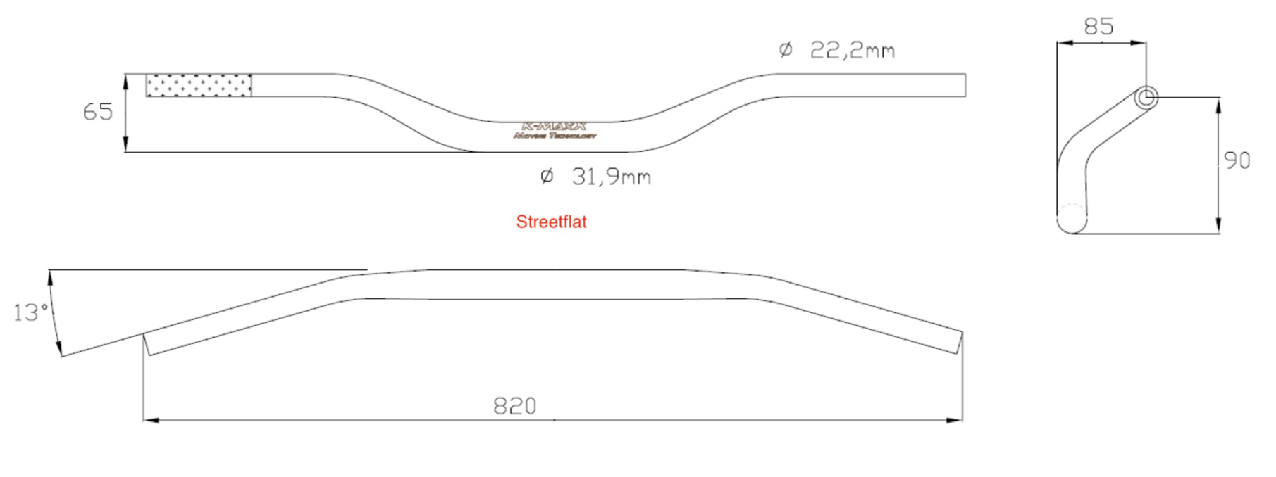

kmaxx-moto schreibt zum STREETFLAT: "Er ist etwa 25mm tiefer als der Serienlenker, deutlich weniger gekröpft und ca. 50 Millimeter breiter."
https://www.kmaxx-moto.de/lenker-spiege ... rbike?c=56

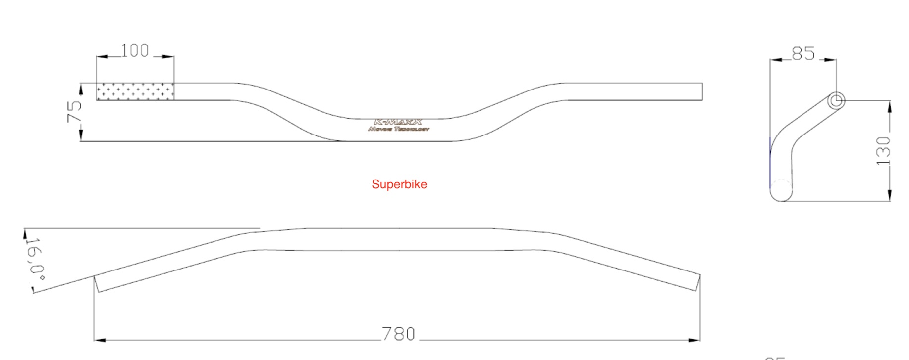

Zum SUPERBIKE: "Er ist etwas weniger gekröpft und ca. 30 Millimeter breiter"
In der technischen Skizze sieht man folgende Masse: Da kmaxx schreibt das der STREETFLAT 25 mm tiefer als Serie ist, demnach müsste Serie (gem. der Skizze / 65 + 25) ca. knappe 90 mm hoch sein.
Der SB-Lenker mit 78 cm ist 30 mm breiter als Serie.
Mir persönlich wäre der STREETFLAT mit 82 cm zu breit.
Der Serienlenker (77 cm gem. kmaxx Streetflat Aussage) ist mir breit genug. Laut der SB-Aussage hat der Serienlenker nur 75 cm(?!?).
Wenn ich nun etwas tiefer + andere Kröpfung + aber nicht zu breit gehen möchte, muss es eher der SB-LENKER werden.

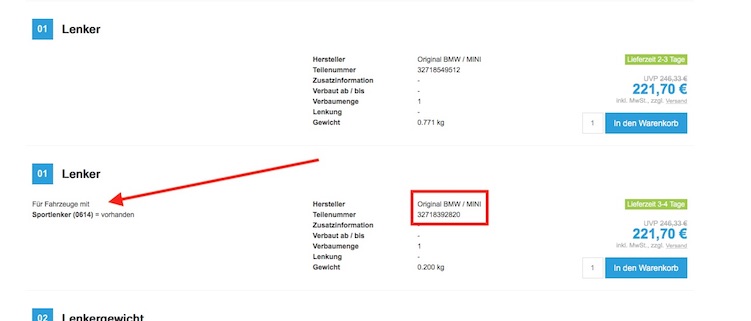

BMW Serienlenker:
BMW Sportlenker: Das sieht schon überzeugend aus.
Kröpfung etwas vom Fahrer weg + tiefer.

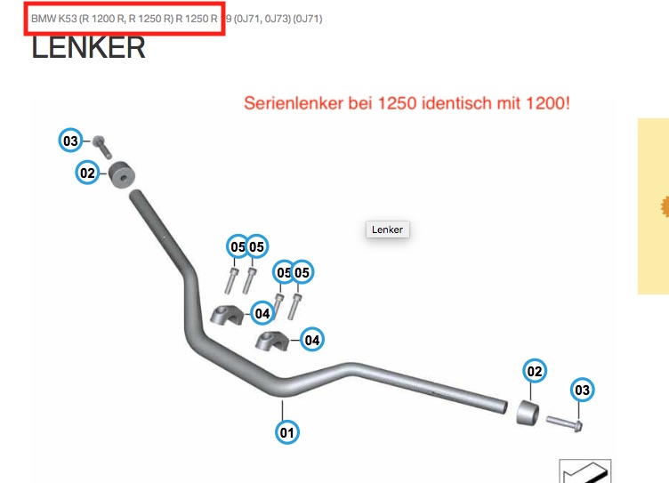

Serienlenker der R1250 u. 1200 sind ja identisch (hatten zwei Mitarbeiter des hiesigen Vertragshändlers gestern noch mit Fragezeichen im Raum stehen lassen).
Ich denke, das ich zukünftig auf den SPORTLENKER umsteige.
Die hässliche RS-Alternative hat sich bei mir erledigt!! Auch wenn das nur ca. 50,- Euro gekostet hätte.
Da die Lenker keine sichtbare Kennzeichnung haben, wird niemand auf der Strasse da was wahrnehmen.
Man muss ja bereits öfter bei den beiden Vergleichsfotos hinschauen um was zu erkennen.
Eintragen ist auch kein Problem. In diesem Fall mache ich es sicherlich nicht.

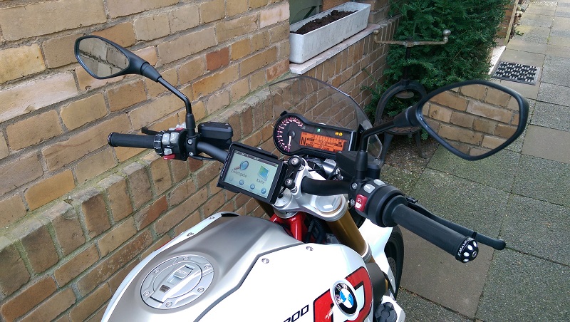

Re: K-Maxx Street Flat Lenker / Sportlenker R1250R
Hallo Biker
Mag Euch zu Beginn einmal Danke sagen für die tollen Infos.

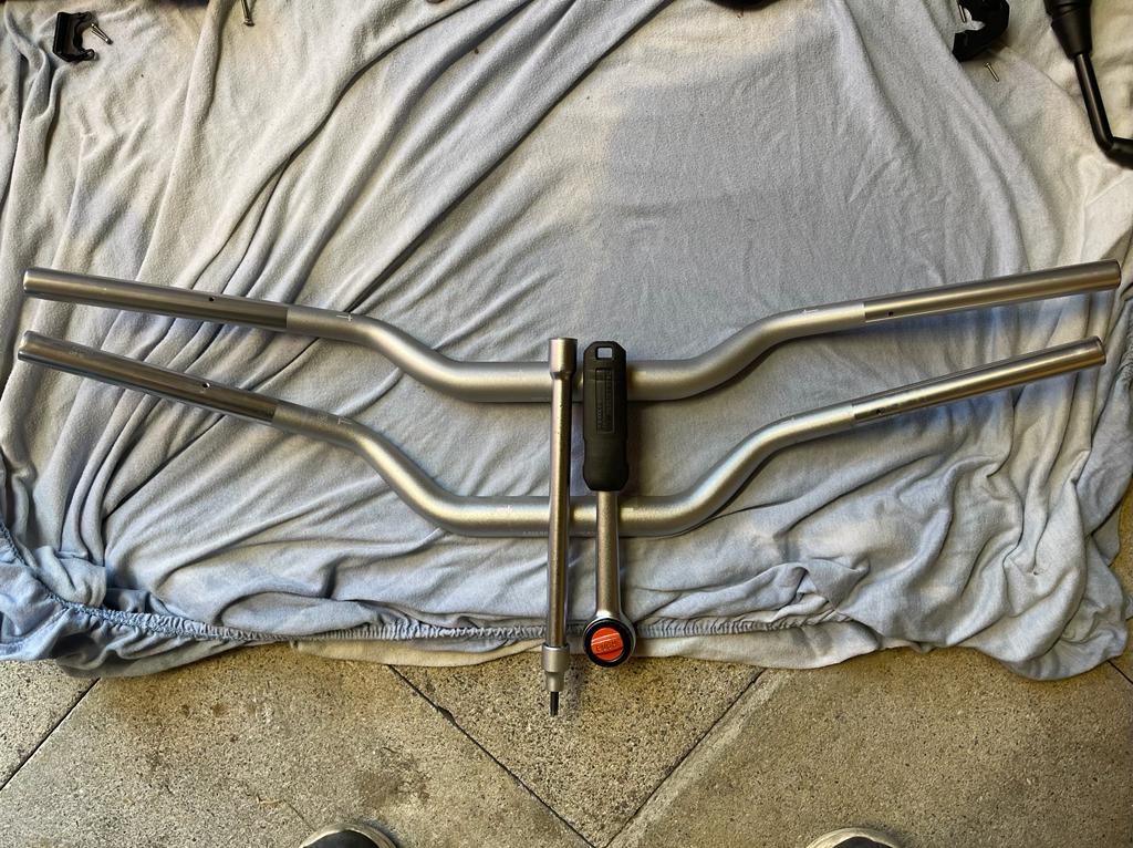

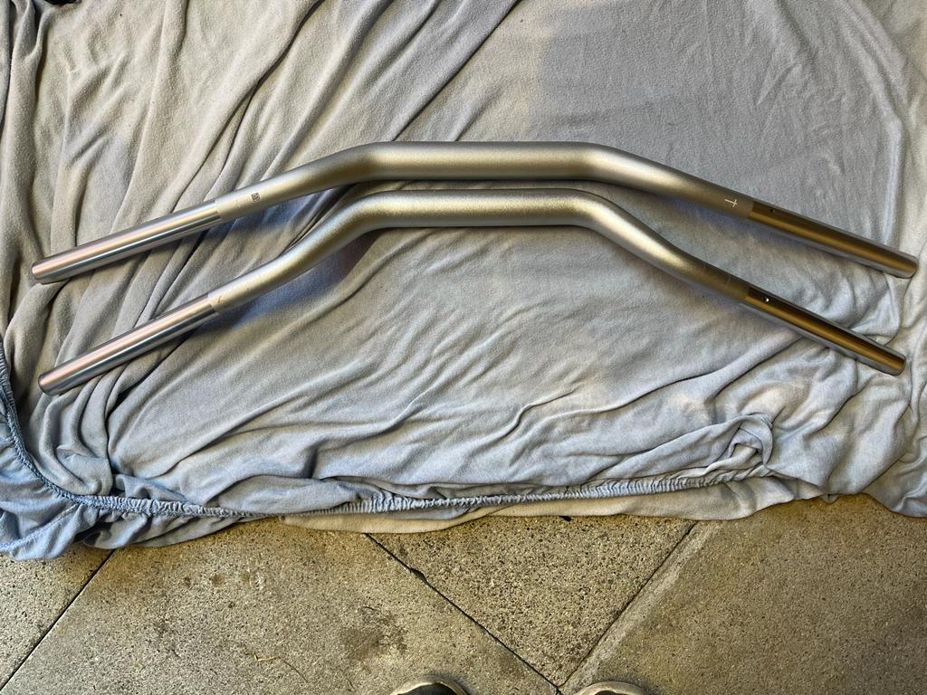

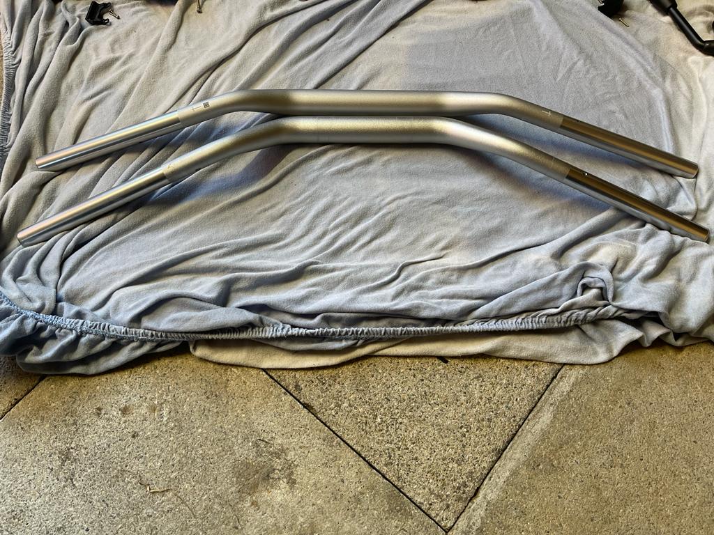

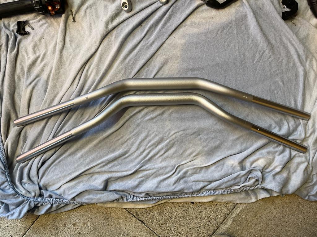

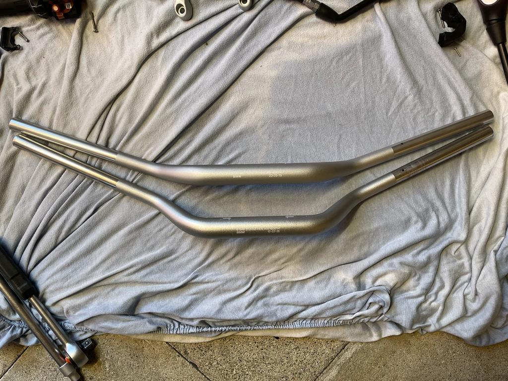

Ich habe mir heute auch den originalen Sportlenker montiert, da mir die Haltung der Hände und allgemein die Haltung auf dem Bike (1,77m groß) zu unsportlich waren.
Tausch klappt problemlos. Ich habe ein paar Bilder von den Lenkern im Vergleich geschossen und schaue mal wie ich die hier rein bekomme.
VG
VG
