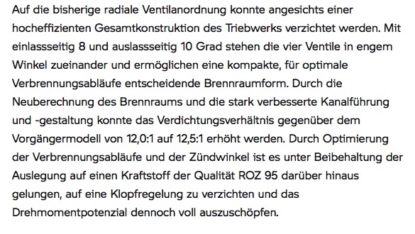

Re: Klopfsensor bei R1200R LC
1200'er LC ohne Klopfsensor:Nonforest hat geschrieben: 16. Oktober 2020, 16:09 Hallo, werte Bikers,
wurde der Klopfsensor bei der LC eingespart und man muß jetzt zum Händler tippeln, wenn man schlechtere Spritqualität erwartet oder aber jetzt einfach mal sich was besseres anstelle ROZ95 gönnen will? Gut okay, besserer Sprit ist eventuell bei diesem Motor noch nicht so spürbar, da er weg ist von einem hochgezüchteten Motor. Für schlechten Sprit muß man schon weiter fahren. Anderen Grund find ich immo nicht. Bei der R1200R war ja noch einer verbaut.
Aufgrund der ständigen Wasserkühlung der Zylinder/Zylinderköpfe kommt es nicht mehr zu Temperaturspitzen wie man es eventuell vom fahrtwindgekühlten Boxer mal kennt. Deswegen wird auch kein zündunwilliger Sprit mit 98, 100 ... Oktan benötigt.
BMW Zitat:
- chefffe
- Beiträge: 1189
... und deshalb haben sie ihn bei der 1250er wieder verbaut
Das ist halt immer schwierig wenn man sich auf Versprechen von Herstellern oder Regierung verlässt
. Bei dem Gegenteil liegt man da oft bis meist richtig ...
Ja, die 1250'er haben einen; doofer Motor.
Vielleicht wird es dem im Gegensatz zum 1200 LC aufgrund der Mehrleistung wieder ab und zu zu heiss wenn man ihn quält, so das BMW Angst vor ner Frühzündung hat??
Wir werden es wohl nie erfahren.

- chefffe
- Beiträge: 1189
Das es ein Fehler war bei den LCs keinen zu verbauen hat BMW wohl registriert. Das alleine reicht doch völlig um den Umstand zu bewerten. Mit der LC haben wir damit etwas weniger Funktionalität und müssen eben gut drauf achten wo wir das Mopped bewegen.
