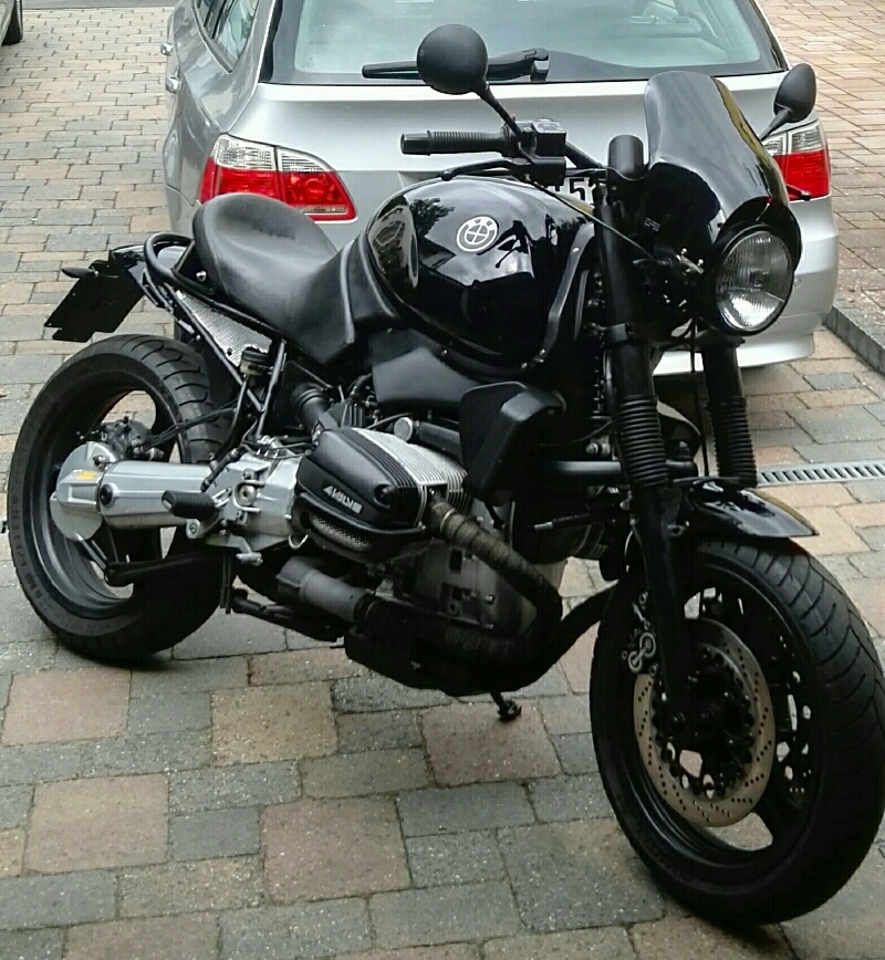

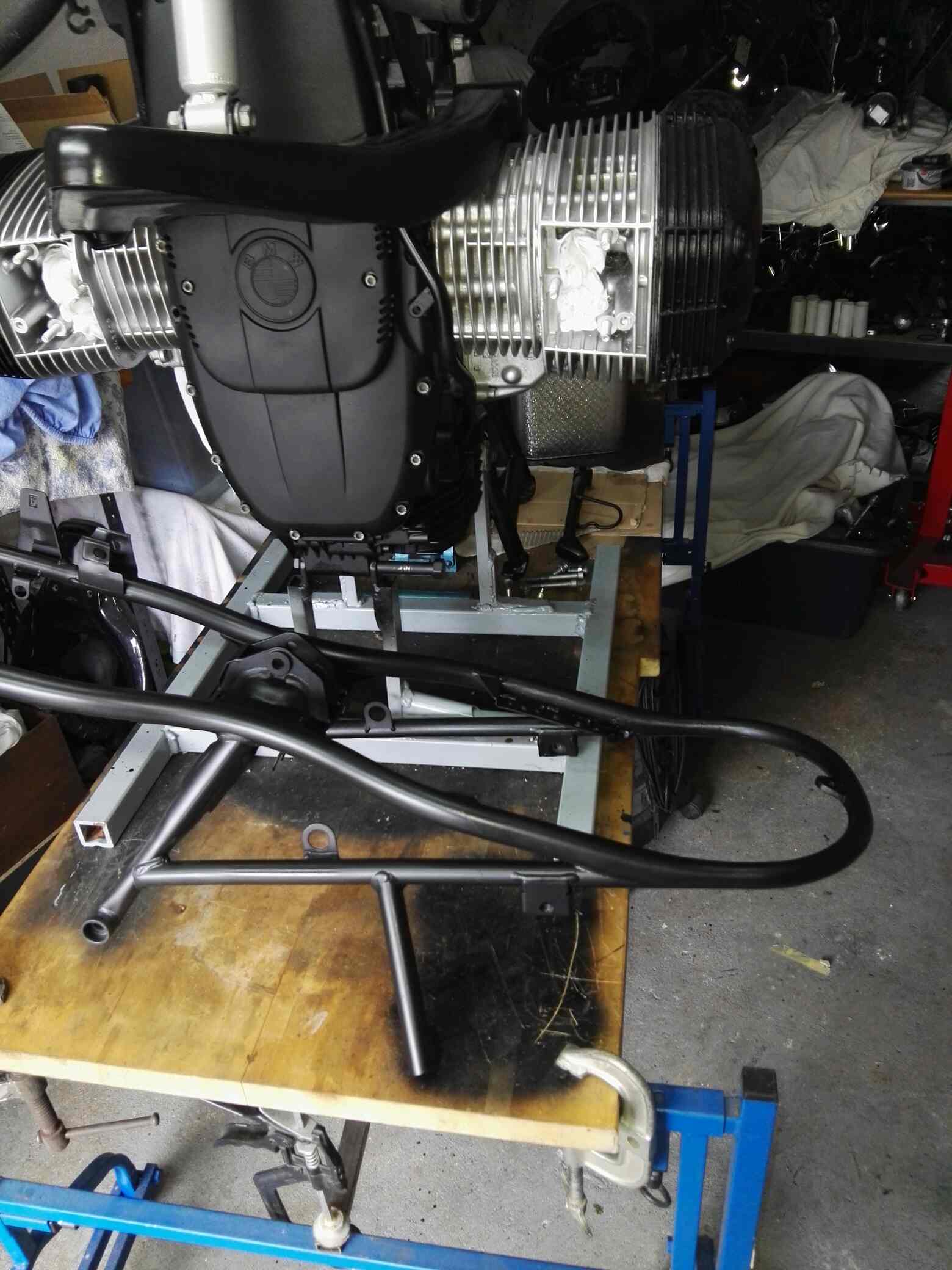

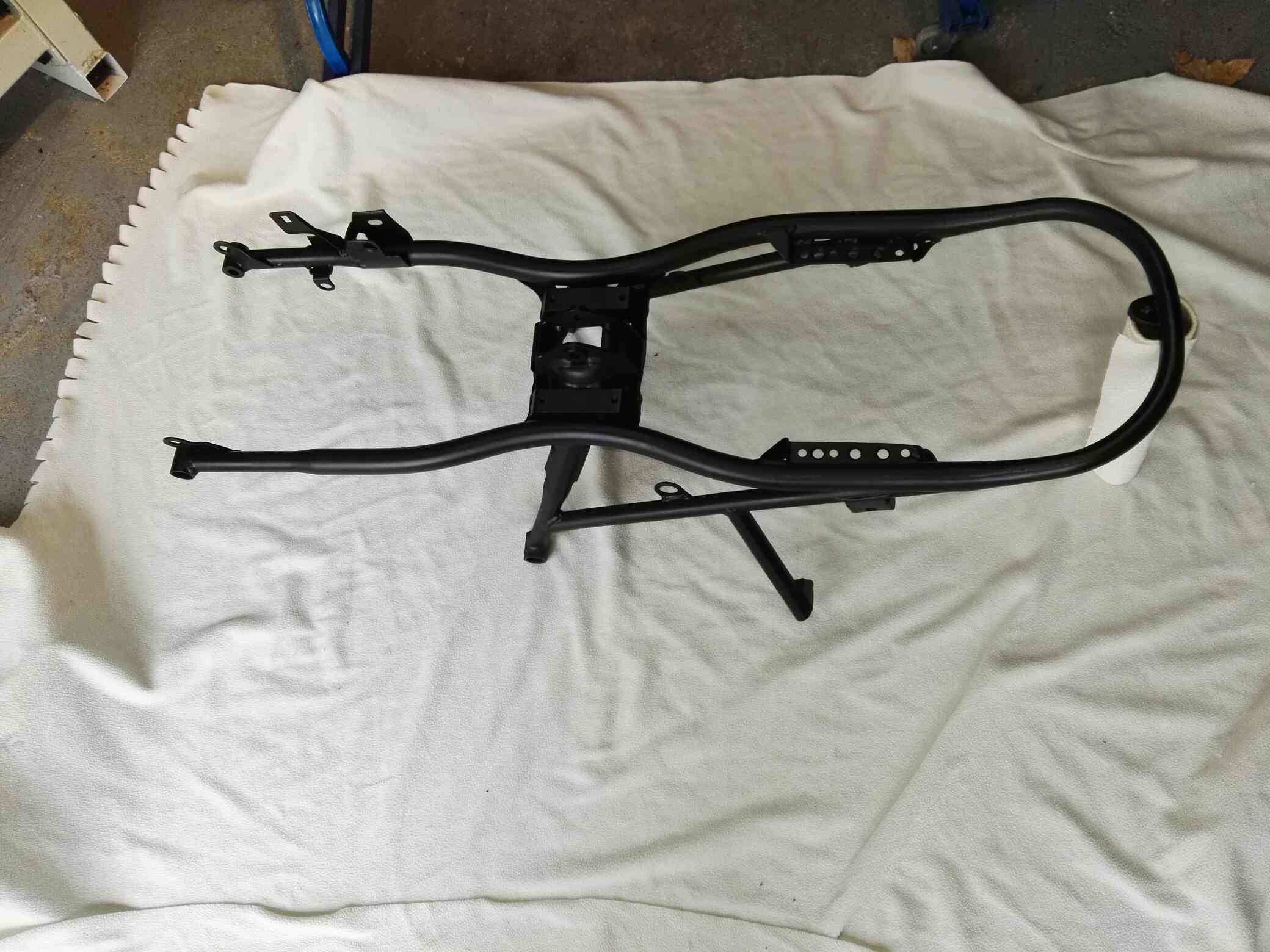

Mein Beitrag zum Mopedumbau...
Aus zwei Unfallmaschinen wurde eine neue schwarze Q.

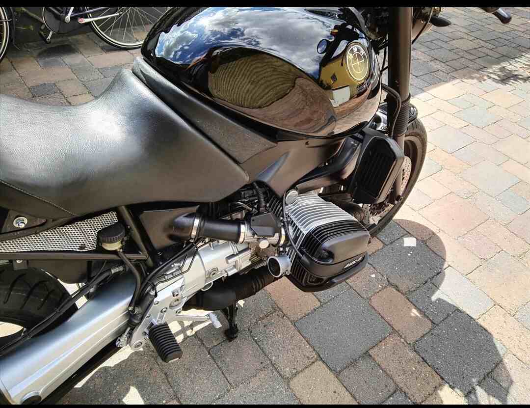

Hat mächtig Bums durch Boxerbooster (Ferrari) Einspritzventile, kombiniert mit dem K&N Luftfilter. Die Wilbers Federbeine sind zwar hart aber herzlich...
Durch eine verkürzte Parleverstrebe baut sie sehr hoch, passt aber für meine Maße und ist sehr wendig..
Der nächste Umbau ist in der Mache.

Gar nicht...Das Steuergerät tariert selbstständig das Fette Gemisch aus. (Siehe Tills.de / andere Foren im Netz 12Loch-Düsen nicht 4Loch von der 1200er)
Zieht weich und kräftig durch.
Die Halterung für die Düsen habe ich selbst gefertigt, damit die Originalkraftdtoffleitungen passen.
MfG
L.
MfG

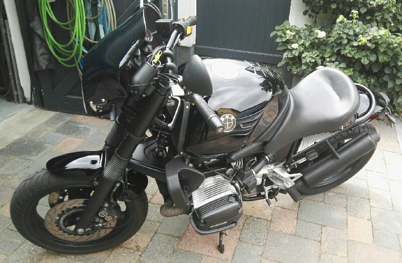

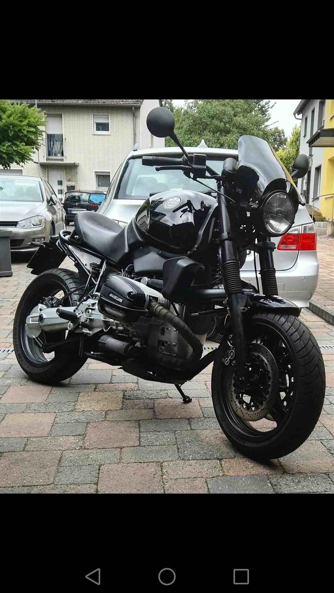

.....wie gewünscht von der Seite...
MfG
L.

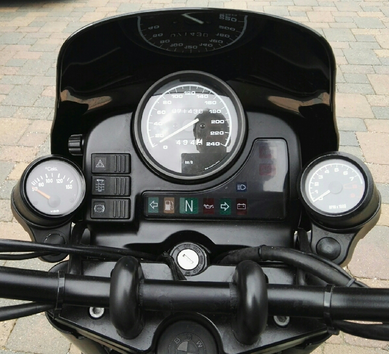

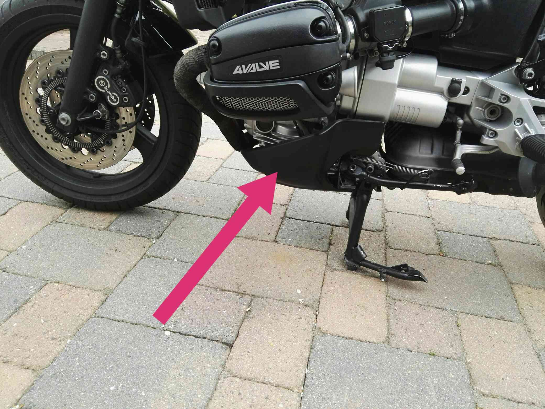

Der Sensor sitzt in der Ölwanne statt Ablassschraube. Gibt es günstig bei Louis...Das VDO Thermometer lag noch bei mir herum, ist aber noch erhältlich.
Die Ölwanne selbst hat von mir den Motorschutz der GS erhalten, auch der Optik wegen (natürlich schwarz
MfG
L.

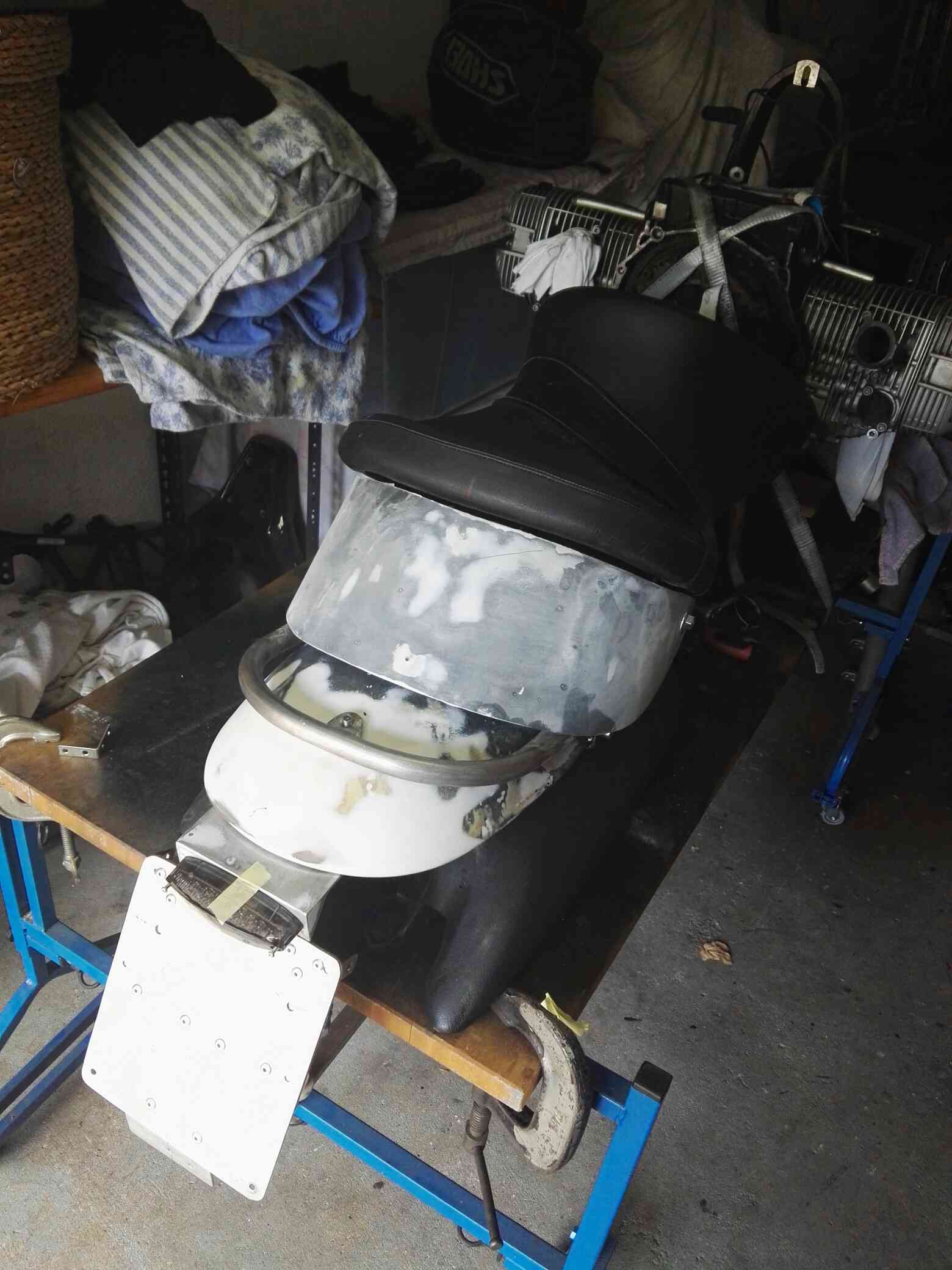

Hast du evtl. ein paar Details zum Heckumbau?
Hab zwar ne R1150R, aber in der Richtung würde es mir auch an meiner gut gefalle.

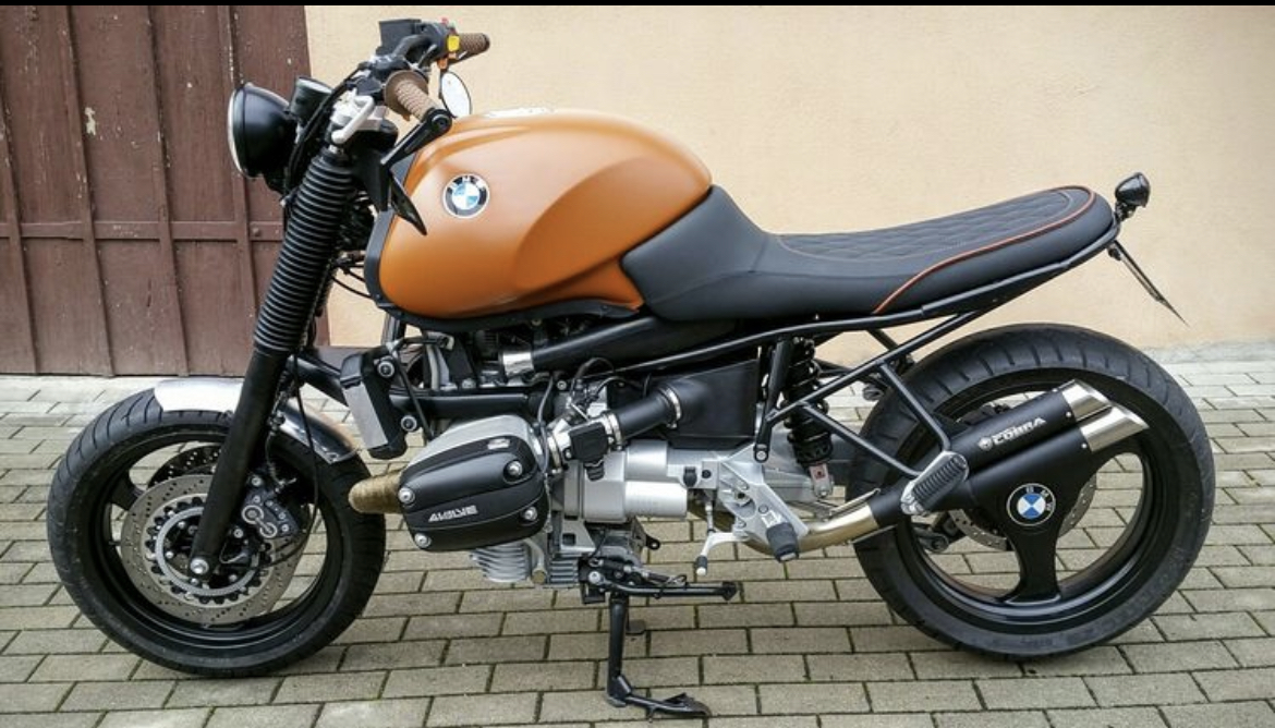

Gibt es für uns auch eine Heckansicht?
Ich fürchte nämlich, dass das die optische Schwachstelle des Umbaus ist. Ich habe schon einige Heckumbauten gesehen, die alle an der Formvorgabe der Originalsitzbank gescheitert sind. Die beiden einzigen Varianten, die (bisher) mein Gefallen gefunden haben sind
- der Hornig-Scrambler: https://www.motorradzubehoer-hornig.de/ ... ler-1g.jpg
- der Restomod-Umbau von Thomas Hollweger:
https://www.bikebound.com/2018/05/03/bm ... -restomod/
Schöne Grüße
R850scrambleR
Schöne Grüße
R850scrambleR

Das Heck finde ich schön - da hat man ja richtig Durchblick. Wie bekomme ich das Dreieck eigentlich so leer?
- (713.38 KiB) Noch nie heruntergeladen
- R850scrambleR
- Beiträge: 2209
- Mopped(s): R850scrambleR
- Wohnort: scrambler-city.ffm
Re: R1100R Umbau....
Sieht man doch: Der Sammler ist weg, und der Sicherungskasten.NilsHamburg hat geschrieben:
