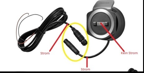

Im September habe ich mir bei Louis das TomTom Rider 50 LE Motorrad Navi gekauft, da es im Angebot war.
Jedoch von Anfang an wird das Navi nicht in dem mitgelieferten Halter aufgeladen. Das sch... Ding samt Halter und Kabel wurde schon 2x getauscht, es funktioniert einfach nicht. Ich habe im Netz gelesen das ich einer von vielen bin mit dem Problem, wenn ich das vorher gewusst hätte. Über USB klappt die Aufladung.
Hat jemand von euch das selbe Problem und was für eine Lösung habt ihr gefunden.
Gruss Wolfi

Es kommt kein Strom an den Stiften im Halter an, habe Kabel und Stecker überprüft, alle haben Durchgang.

Ich habe die Stromkabel von der Lampe im Armaturenbrett genommen und das Ladekabel mit Kabelschuhen damit verbunden. Es ist Strom bis zum Stecker da, an den Kabeln nach dem Stecker liegt auch Strom an, jedoch die Stifte im Halter sind stromlos.
Da Karlchen jetzt Winterruhe hält, werde ich den Halter abbauen und samt Navi bei Louis zur Überprüfung abgeben, habe ja noch Garantie drauf.

Na damit weißt du ja, wo das Problem liegt. Wenn du die richtigen Drähte genommen hast, hat der Halter einen Macken.
Dass allerdings mehrere Halter den selben Macken haben, hört sich komisch an.
Bist du sicher mit den Drähten?

Das nennt sich dann Serienfehler.Alpenbummler hat geschrieben: 1. November 2020, 17:42
aber ich fasse nochmal kurz zusammen:
Strom wird an der Cockpitlampe abgenommen und der Strom kommt bis zu den Pins im Halter.
Also an den Pins kannst du Strom messen.
Das Laden per USB funktioniert.
Anmerkung: Der TomTom hat eine USB-Mini-Buchse, das laden über USB erfolgt nicht über die Pins der Halterung!
Da bleibt nur übrig das die Stromaufnahme im Gerät aus der Zuleitung der Pin-Kontaktplättchen defekt ist.
Die Pin-Kontaktplättchen sind wohl schlecht verlötet.
Da müsste dann das Gerät reklamiert werden.
Gruß Reiner

Ich meine den Stecker der zwischen Stromkabel und Halter ist, Navi sitzt korrekt eingerastet auf dem Halter. Da Karlchen jetzt in der Winterruhe ist, werde ich morgen alles wieder abbauen und samt Navi zu Louis bringen. Sollen die sich drum kümmern, ich habe ja noch Garantie drauf.
Ich werde berichten wenn ich es wieder bekomme und was gemacht wurde.

Hab mittlerweile neue Kabel gezogen und den 5. Halter dran, das Navi wird schon wieder nicht mehr aufgeladen.
Hab jetzt genug und habe mir eine Power Bank zugelegt, worüber das Navi problemlos per USB aufgeladen wird.
Eins ist sicher, das nächste Navi wird kein TomTom mehr.

Ich habe Samstag probehalber mal eine 12V Steckdose an das Kabel angeschlossen und mit dem Multimeter die Spannung gemessen: 12,6V bei 2,1 A.
Es bleibt jetzt beim aufladen per USB Kabel mit der Power Bank, das Drecksteil von TomTom fungiert nur noch als verstellbarer Halter.
EDIT: Auf den (Messing?) Stiften ist keine Schutzfolie drüber und man kann sie beide ins Gehäuse drücken.
