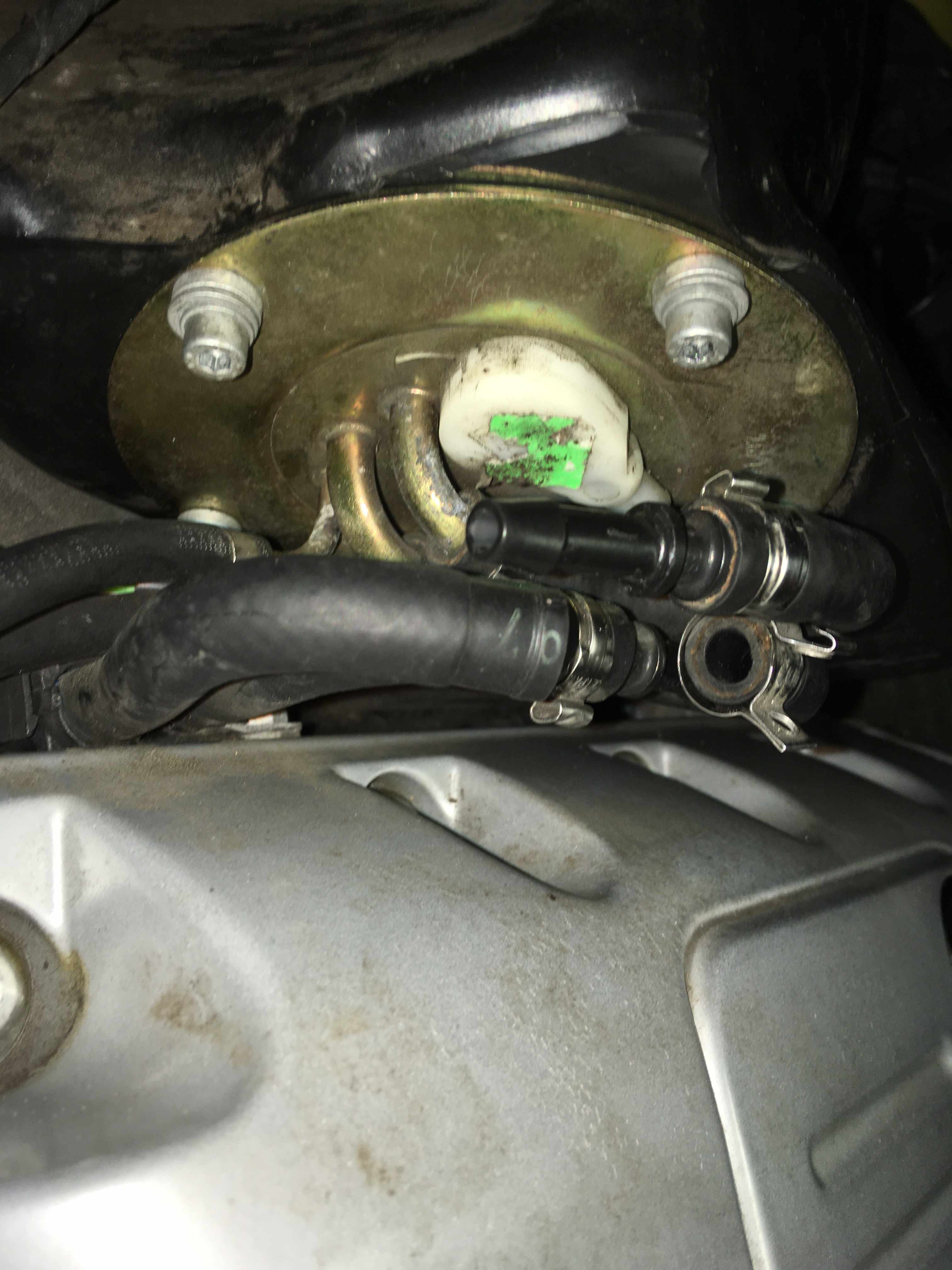

Hier noch ein Bild vom eingebauten Zustand der Pumpeneinheit, wo man sieht, das es auch dieses mit 5 Schrauben, anstatt mit einem Verschlussdeckel gibt. :D
(395.29 KiB) Noch nie heruntergeladen
BMW K1200RS, Suzuki DR-650RSE
BMW-Hoschi
Re: K1200RS springt nicht an
#21 Beitrag von BMW-Hoschi »
Schon eng die Sache
