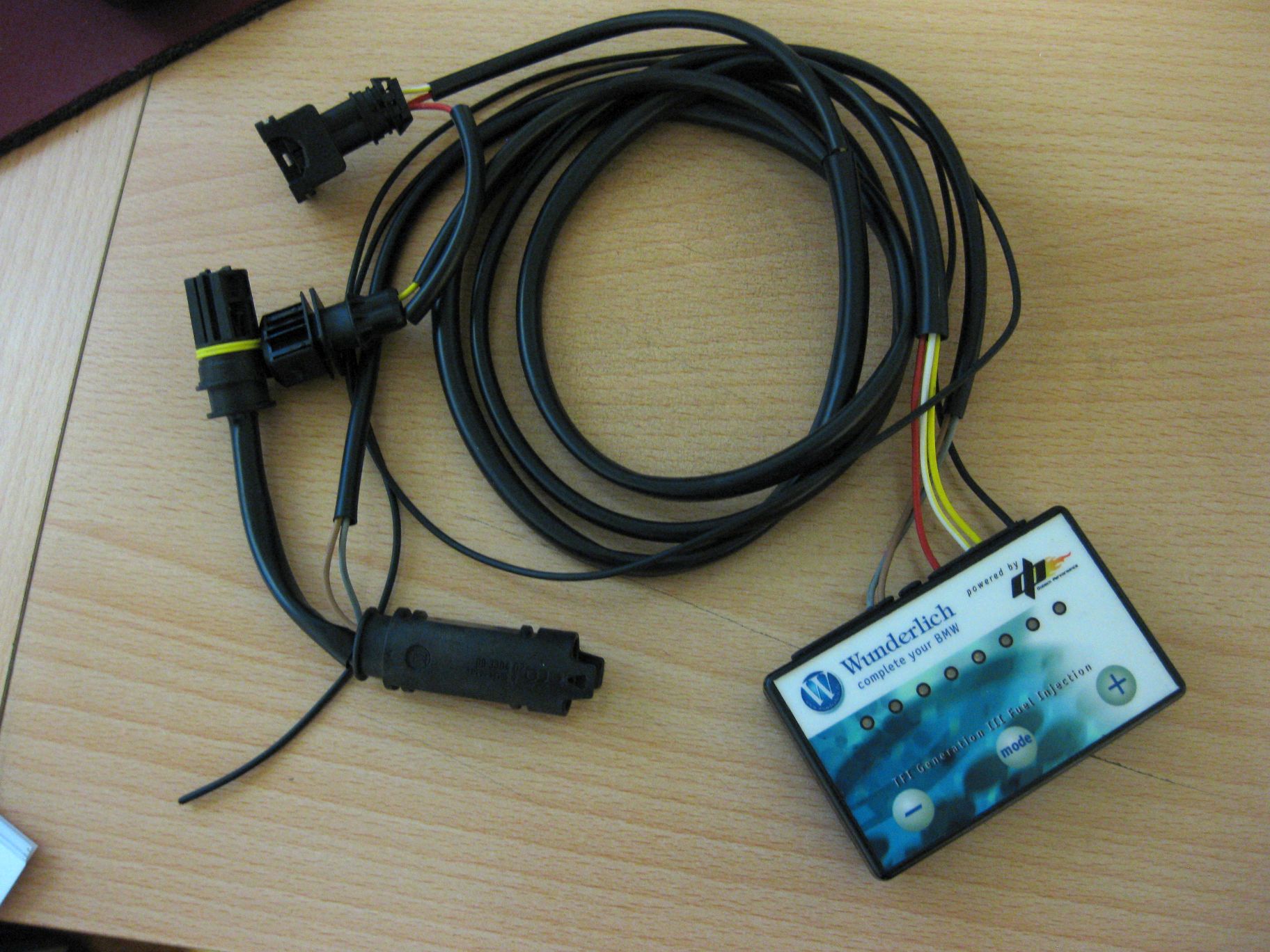

ich habe hier einen Wunderlich Performance Controller (TFI Generation III Fuel Injection) leider ohne die Wunderlich Part.No..
Wer kann mir sagen (anhand der Anschlüsse / Kabel) für welches BMW Modell das Teil passen würde.

herden hat geschrieben:... Wer kann mir sagen ... für welches BMW Modell das Teil passen würde.
Wunderlich kann dir das sagen. Dann hast du die Information aus erster Hand und kannst Irrtümer weitgehend ausschließen.

#3 Beitrag von Frank@Pfalz »
Wunderlich-Performance Controller
Art.Nr. 29460-000
passt zu:
R 1100 GS
R 1100 R
R 1100 RS
R 1100 RT
R 850 GS
R 850 R ( - 08/02)
R 850 RT
Wunderlich GmbH
Telefon: +49 (0) 2641 3082-0
Unsere Telefonzeiten:
Montag bis Freitag 8:00 Uhr bis 18:00 Uhr

@Frank: das hatte ich bei Wunderlich auch gefunden, die Stecker sehen aber doch anders aus als bei meinem Teil....
hatte auch Wunderlich angeschrieben, z.zt. aber noch keine Antwort erhalten.

habe heute die Antwort von Wunderlich erhalten:
dieser Artikel passt bei R1150GS, R, Rockster, R1100S, alle Cruiser und CL (jeweils alle Baujahre) & R850R (ab Baujahr 09/2002, auch an R850R Comfort).
steht jetzt bei "Biete" drin.
