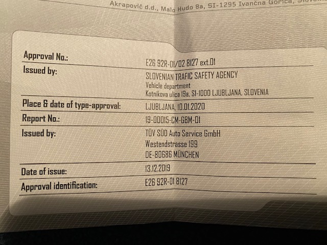

Muss mal etwas zum Akrapovic Schalldämpfer fragen, bin irgendwie zu blöd um das selber raus zu bekommen.
Ich habe mir bei Jamparts einen Akrapovic-Schalldämpfer für meine R1250R Bj.2021 bestellt.
Bei Jamparts wurde er auch unter Baujahr 2021 gelistet und von Akrapovic selber wurde mir auch gesagt das der Dämpfer für E5 Modelle zugelassen ist.
Aber keiner kann mir sagen, wo ich das in der Zulassung sehen kann, das dies auch wirklich stimmt.
Kann mir von euch da vielleicht jemand weiter helfen?
Hier die Zulassung.
Vielen Dank schon mal für eure Hilfe.
Gruß Ingo

Hallo Martin,
Da hast du Recht, da ist die R1250R mit Baujahr 2021 auch aufgeführt.
Mich würde aber interessieren, ob ich das über die Papiere vom Auspuff auch irgendwie identifizieren kann das er eine Zulassung für E5 hat.
Gruß Ingo

Re: Zulassung Akrapovic Schalldämpfer
Ich denke nicht, dass das geht. (Lerne aber gerne dazu) Die Papiere sind auch nicht zwingend notwendig. Die eigentliche Identifizierung ist ja auf dem Bauteil. Um zuordnen zu können gibt es dann die Liste. Das ist bei einem Lenker oder einem Kotflügel nicht anderst.
Im Zweifel muss da ausser dem E im Kreis mit der Kennung des Landes der Abnahme und der dahinterstehenden Zahl nichts draufstehen. Dazu ist dann die Liste als Teil, bzw. Anhang zur ABE da, mit der dann zugeordnet und identifiziert wird.
