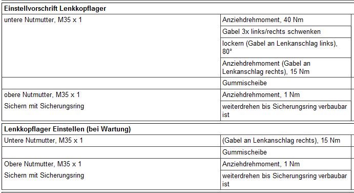

ich brächte informationen zur Montage des Lenkkopflagers.
Mit welchem Drehmoment wird dieses "vorgespannt"?
Oder gibt es eine bestimmte Vorgehensweise um dieses korekt einzustellen?

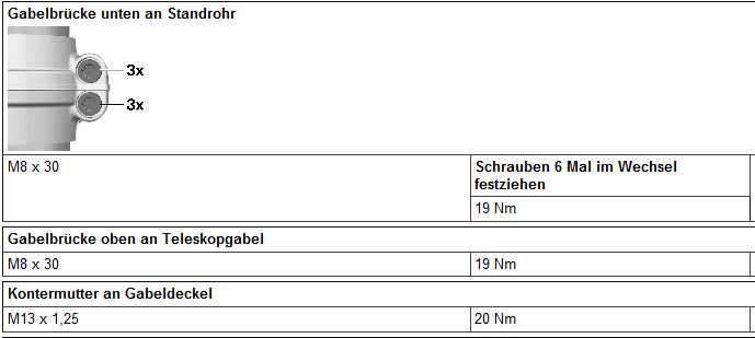

Re: Drehmoment Gabelklemmung Lenkkopflager
RzwoelfR hat geschrieben: 25. Dezember 2020, 18:50 Hallo zusammen,
RzwoelfR hat geschrieben: 25. Dezember 2020, 18:50Und dann bräuchte ich noch das Drehmoment der Gabelklemmung, obere und unter Gabelbrücke.
ja, sie ist - nein, es braucht nichtRzwoelfR hat geschrieben: 25. Dezember 2020, 18:50Dann hätte ich noch eine Frage zur original BMW Reparaturanleitung, ist die DVD auf einem Win-PC installierbar oder braucht es dazu noch eine zusätzliche BMW Software?
Vielen Dank für die Informationen.
Dann werd ich mir eine DVD besorgen.
Gruß Michael
