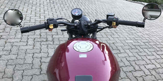

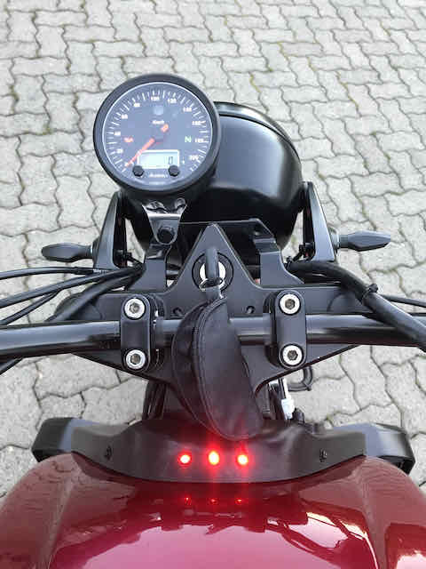

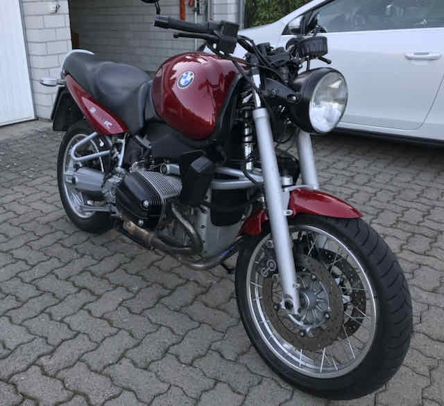

Hallo Marcel, ich habe 2019 eine R1100R umgebaut. Für mich sollte es ein Superbike-Lenker sein. Dafür gibts 2 Optionen:
1) du kaufst dir im Zubehör beim Wunderlichen oder bei Hornig Adapter für deine Gabelbrücke. Ob es da auch was in Richtung Stummellenker gibt, habe ich nie geprüft.
2) du montierst die Gabelbrücke einer R1150R. Da hast du bereits die Klemmböcke für einen Rohrlenker. Daher kannst du auch mal bei den o.g. schauen, was es an Lenkerumbau für die R1150R gibt. Die Gabelbrücke passt problemlos auf die R11.
Ich habe Variante 2 gewählt und gleich noch den Telelever getauscht. Die Variante von der R1150R ist deutlich schöner anzuschauen, nicht so eine wuchtige Platte. TÜV Abnahme war unproblematisch.
Hier 3 Bilder von der Front (inzwischen ging der Umbau weiter) :D
Da sollte sich doch ein Rohrlenker finden lassen, der dir passt. Früher, also irgendwann im letzten Jahrtausend, haben wir auf unseren Zündapps, Kreidlers und Hercules sog. M-Lenker verbaut. Gibts bestimmt noch.
Viel Spaß beim Ideen sammeln!
