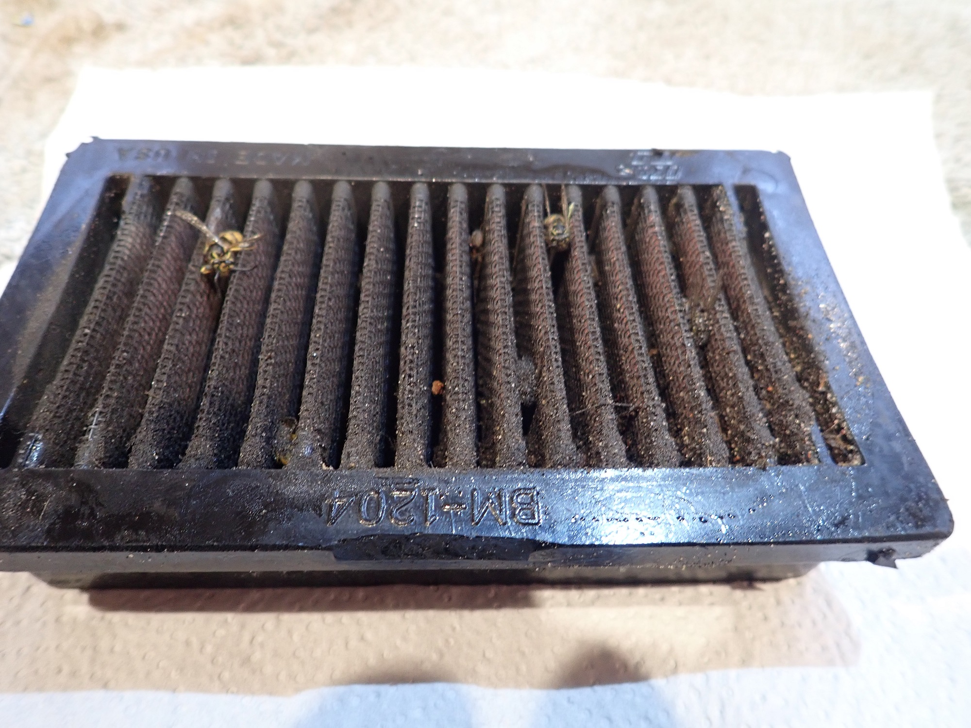

Moin!

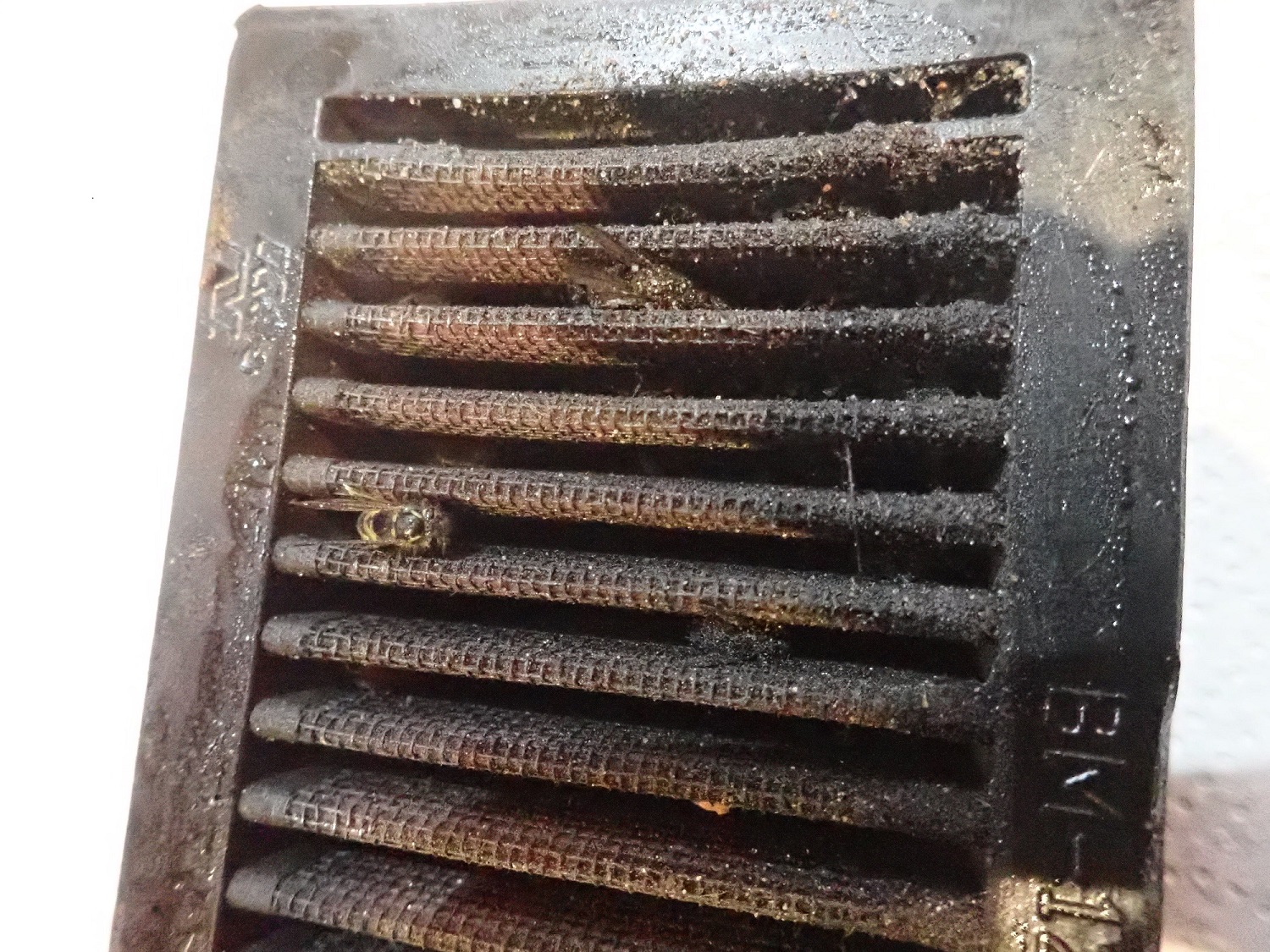

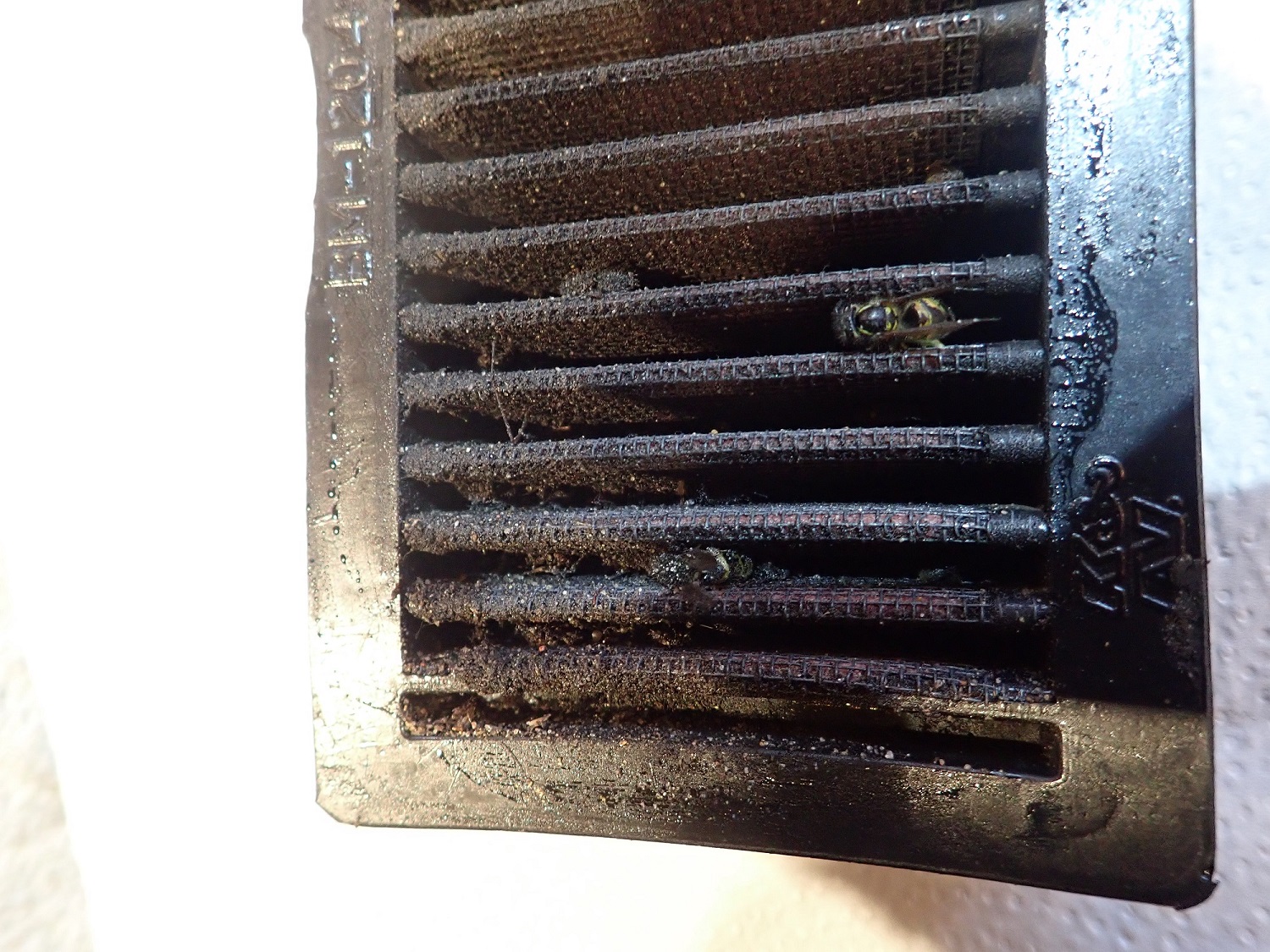

Im Rahmen der Winterwartung habe ich jetzt nach 25.000 KM bei meiner R den K&N Luftfilter demontiert und bin fast in Ohnmacht gefallen als ich den Dreck im Filter gesehen habe. So kenne ich das nicht.
Ansaugtrichter ( wozu gibt es Spülmaschinen?) und Filter reinigen ist ja kein Problem . Aber da ich ein fauler Zeitgenosse bin habe ich mir überlegt ob es möglich ist einen wie auch immer gearteten "Vorfilter" im Ansaugschnorchel einzulegen. Das verhindert dann das Eindringen des angesaugten Insektenvolkes und einiger anderer filterwürdigen Substanzen.
Hat da schon mal jemand ähnliche Erfahrungen gemacht oder drüber nachgedacht so was zu machen oder gibt es so was im Zubehör?

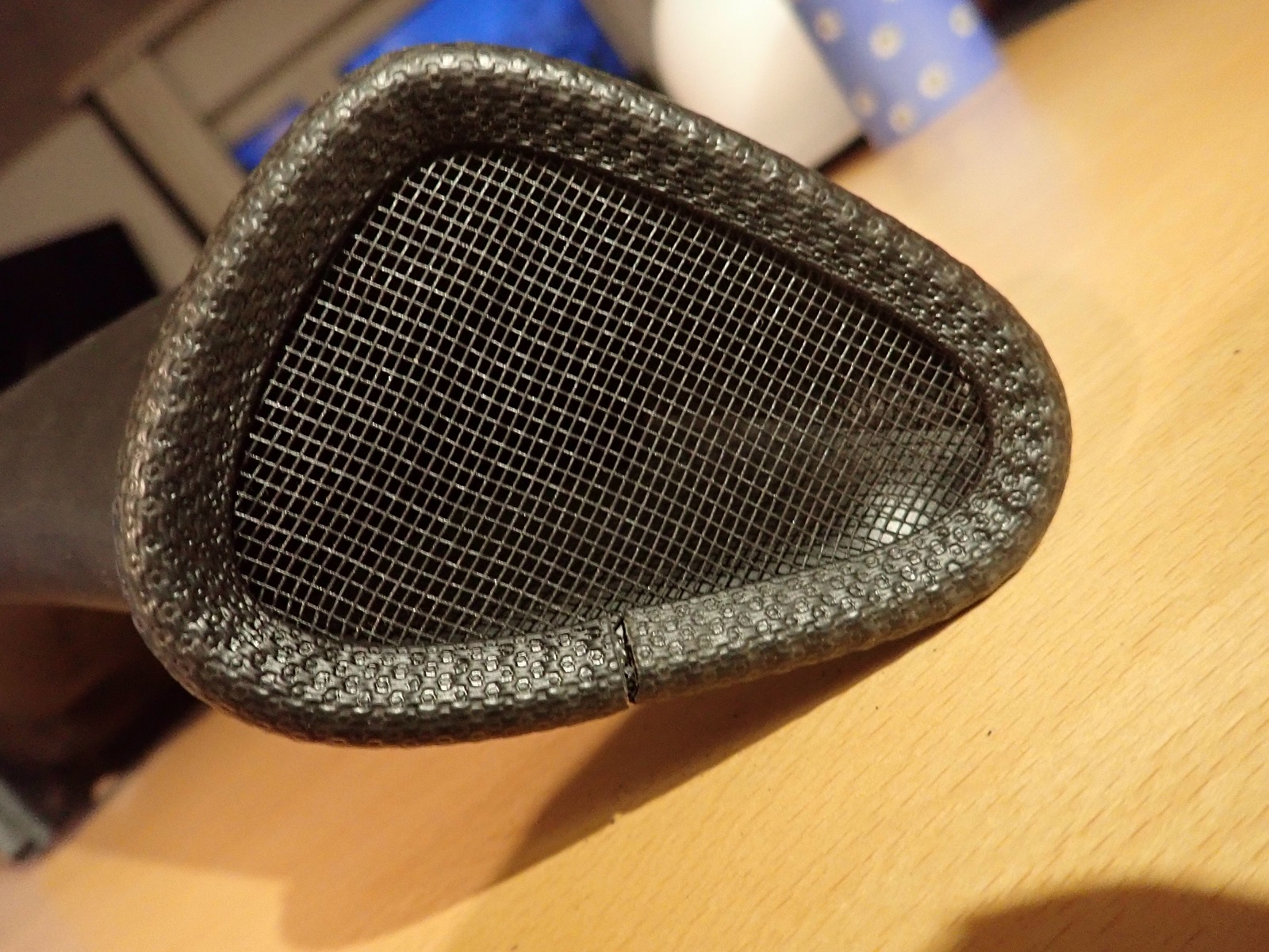

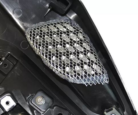

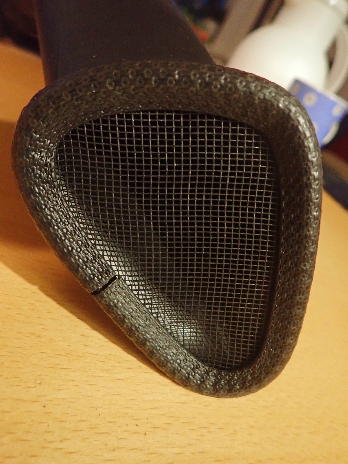

Du kannst einen Damenstrumpf (Nylon) über den Eingang stülpen.
oder ein Drahtgeflecht einkleben:

Muss offen bleiben, man sammelt die Insekten ein und meldet die Fangergebnisse an die Entomologen, die Motorrad Hersteller haben mit denen Vereinbarungen getroffen ...
Früher wurde im Kaffeesatz gelesen, heute in Biodivertikulikeln. Oder wie sich das nennt.
Meine Ausbeute nach 1 Jahr.

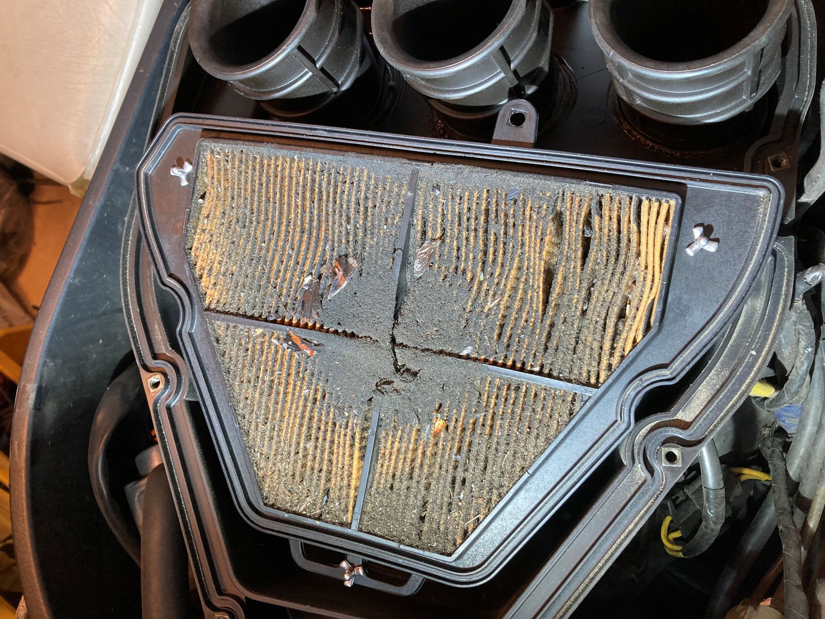

Re: Vorfilter im Ansaugrüssel
Ist zwar ein Fremdfabrikat, aber so sah der Filter letztes Jahr bei meiner Triumph Sprint ST nach 20tkm (regulärer Wechselturnus) aus. Gesund kann das nicht sein.

Wenn ich das so sehe frage ich mich ob's für uns nicht wirklich gesünder ist die Maskenpflicht beizubehalten...

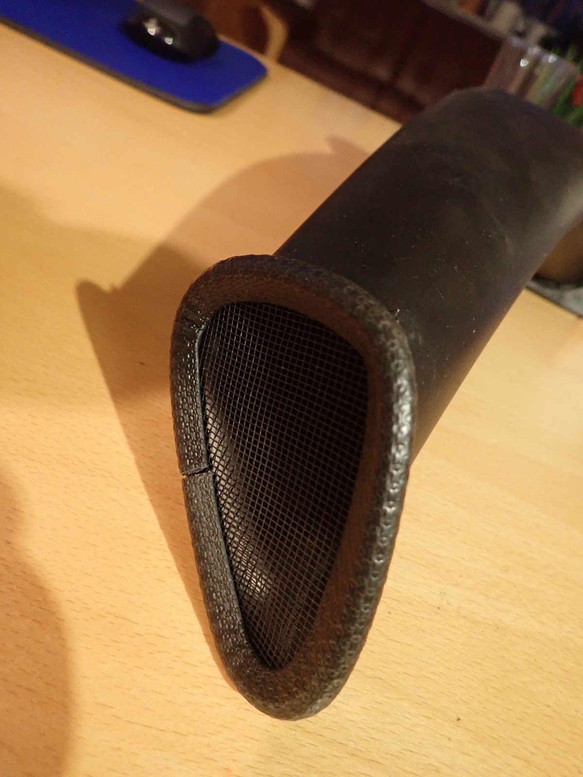

Ups, da bin ich ja nicht de Einzige dem das sauer aufstößt.Pumpe hat geschrieben: 8. Januar 2021, 21:31 Hallo Zusammen
Verstehe ehrlich gesagt nicht, was das Problem ist? Dafür ist der Filter doch da und wird entsprechend den Herstellervorgaben gereinigt/gewechselt. Wozu einen Filter für den Filter?
Klar soll der Filter seine Aufgabe erledigen und wenn er dicht ist wird er gereinigt oder gewechselt. So muss das und so soll das .
Ich denke das der Ansaugrüssel bei der R so ungünstig liegt das da unverhältnismäßig mehr Dreck angesaugt wird als bei meinen anderen Motorrädern.
Ich habe den dreckigen Filter mit 192 Gramm gewogen, nach Reinigung und Trocknung wiegt er noch genau 119 Gramm. Das ist eine Differenz von 73 Gramm gefiltertem Material. Nach 20.700 KM,wohlgemerkt!
Auf den letzten 1.500 KM konnte ich einen Mehrverbrauch von 0,3l/100 km feststellen. Den führe ich jetzt auch auf den dichten Filter zurück.
Ich denke das ich meine Wartungsintervalle halbieren werde.
Und ich habe eine Änderung am Ansaugtrichter durchgeführt, ähnlich wie hier empfohlen. Das ist Fensterfliegengitter und Kederleiste. Mal sehen ob und wie das funktioniert.

Zum Zeitpunkt der Entwicklung deiner Güllepumpe und der Hercules kannte man noch kein RamAir oder ähnliche Systeme. BMW baute mit den /7 schon etwas ähnliches, aber unter dem Tank.der Ansaugrüssel bei der R so ungünstig liegt
Habe ich jetzt noch nie erlebt, dass jemand den Filter wiegtden dreckigen Filter mit 192 Gramm gewogen
Ich denke nicht, dass du damit glücklich wirst. Geschätzt halbierst du den Querschnitt. Du bekommst weniger Dreck rein, aber auch weniger Luft. Du wirst somit weniger Leistung haben. Du simulierst damit quasi einen "verstopften" Luftfilter. Wenn du einen zweiten Zugang schaffen würdest, auch mit Gitter, könntest du es ausgleichen.Und ich habe eine Änderung am Ansaugtrichter durchgeführt
Ich verstehe es immer noch nicht. Einerseits wird der Querschnitt unnötig verkleinert und die Wespen hängen jetzt im Gitter statt im Filter. Was hat sich verbessert?
@Wolfgang!
Der Ansaugrüssel hat seinen geringsten Querschnitt etwa 6cm hinter der vorderen Öffnung. Ich denke nicht das dieses Fliegengitter einem verstopften Filter gleich kommt, siehe Bild 1-4.
Zu einem bleiben die Flieger jetzt im Fliegengitter hängen, hoffe ich. Aber ich hoffe auch das etwas von dem Feindreck außen hängen bleibt und ich nach getaner Tour mal eben schnell das äußere Filter ausklopfen kann. Ist ja jetzt möglich.
Es sind nach Adam Riese schließlich 3,5 Gramm Dreck /1000KM der im Filter hängen bleibt!
Sollte das Ganze nicht funktionieren ist das Konstrukt in 5 Sekunden entfernt und der finanzielle Schaden hält sich auch in absehbaren Grenzen
Bis zur ersten Runde sind es noch ein paar Tage. Und dann wird wieder gewogen, wie sonst??? Und natürlich berichtet

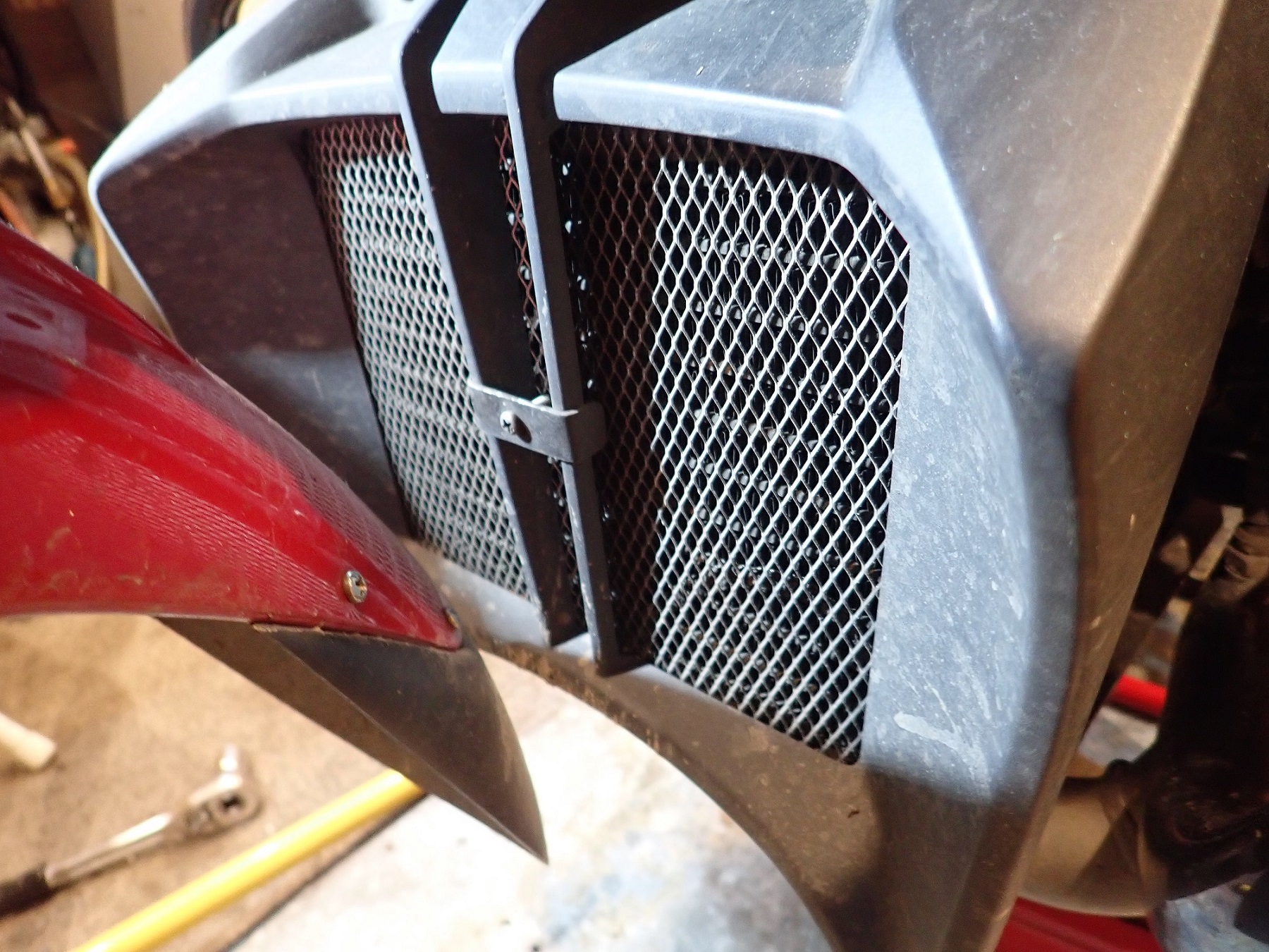

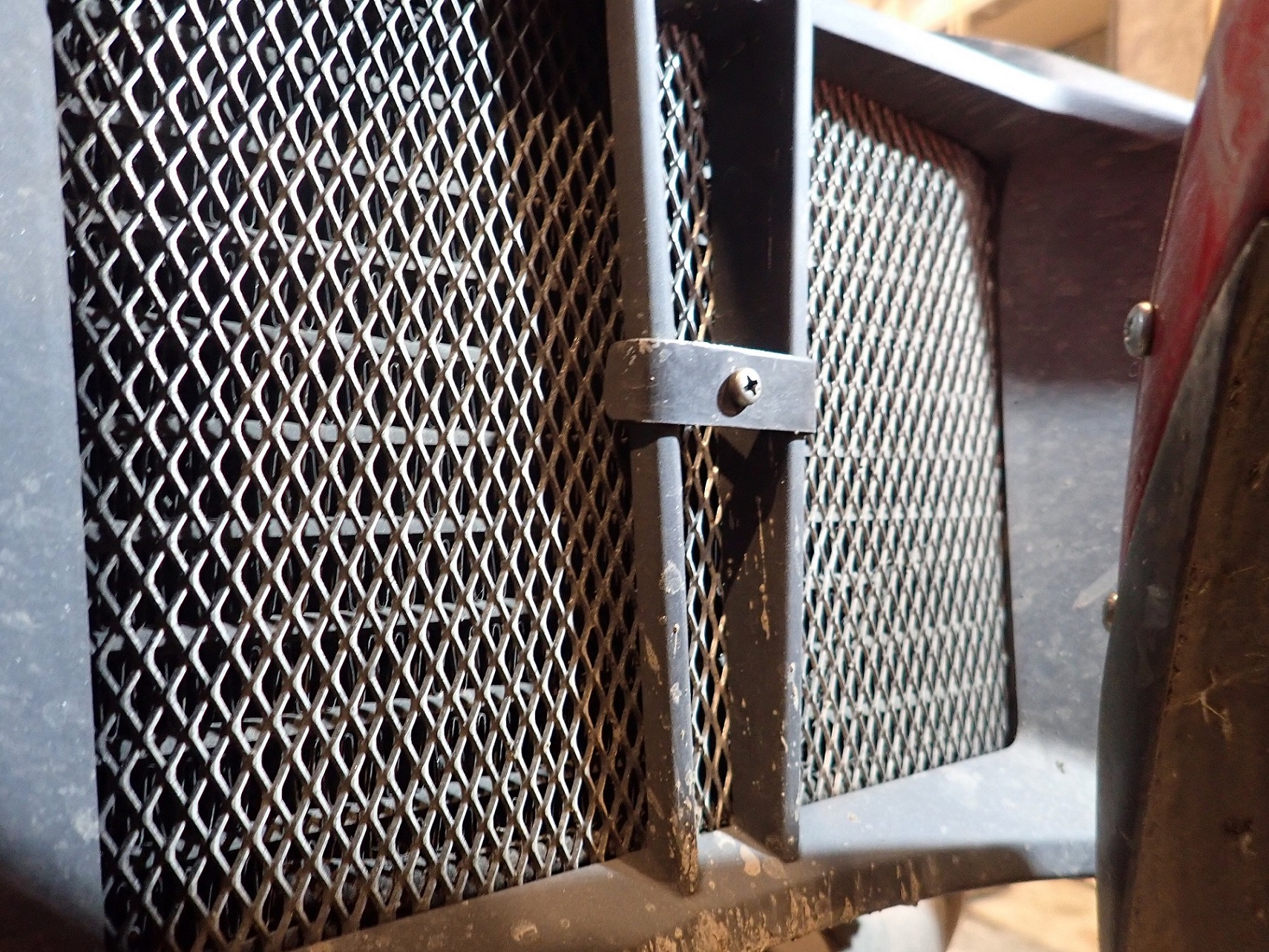

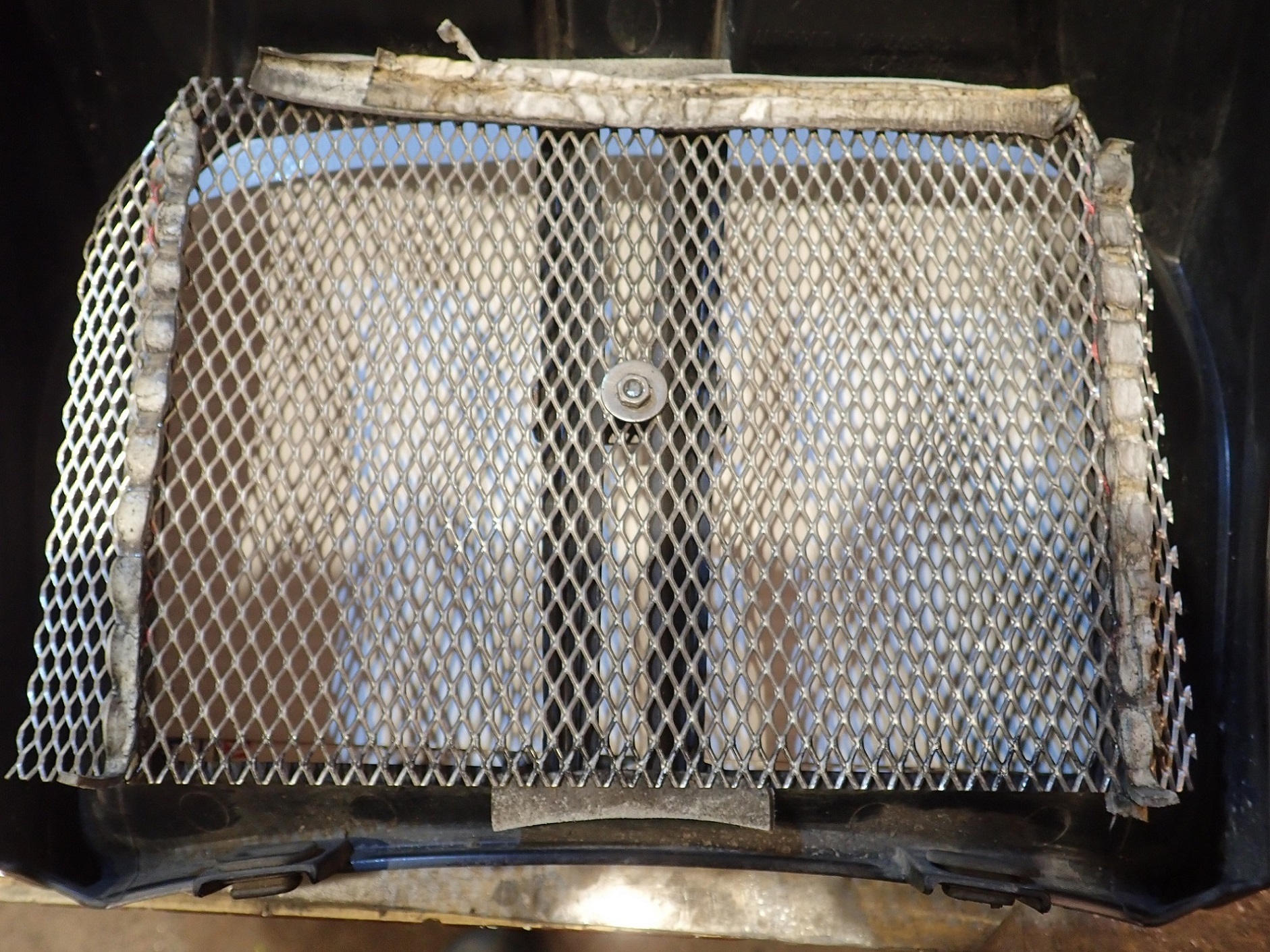

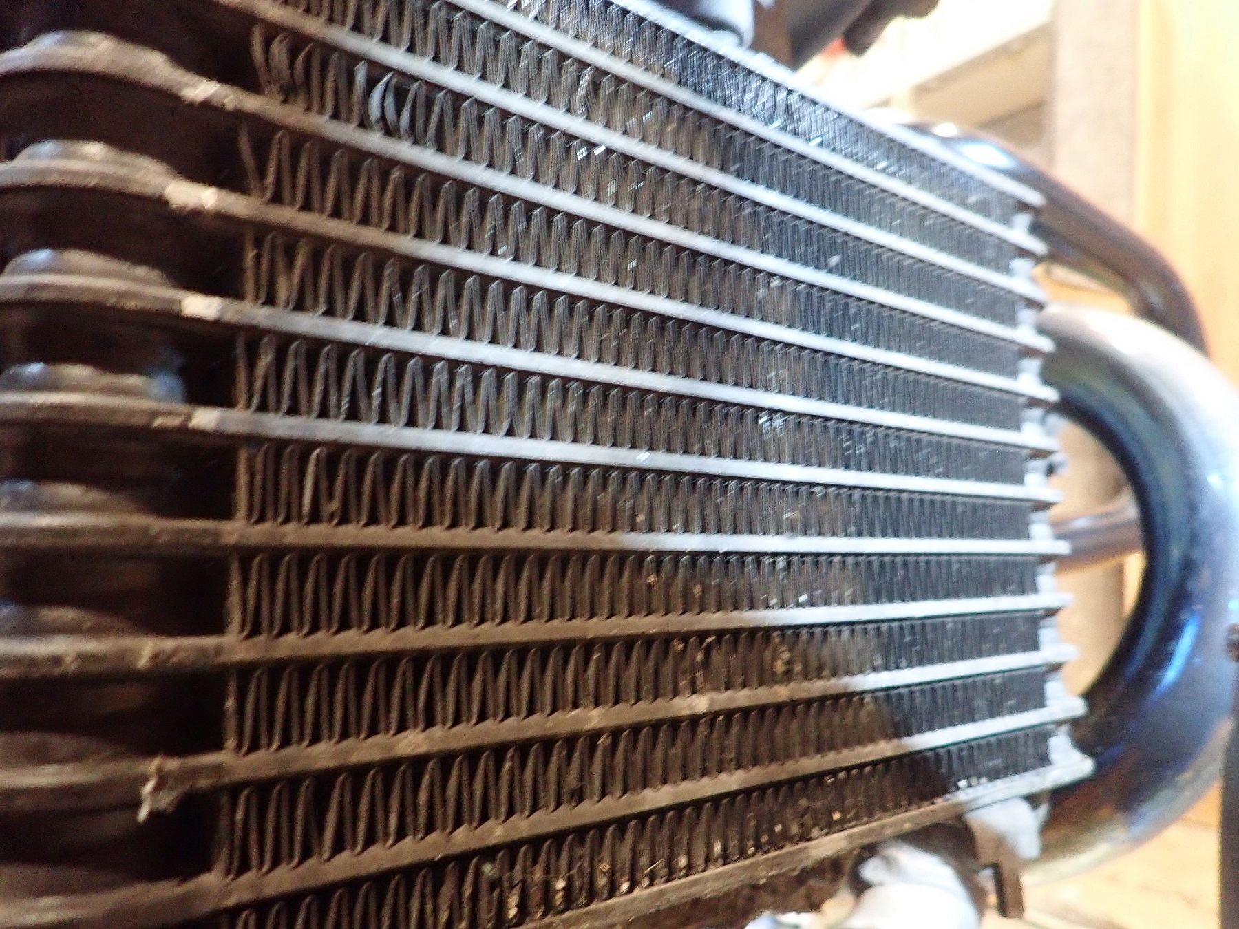

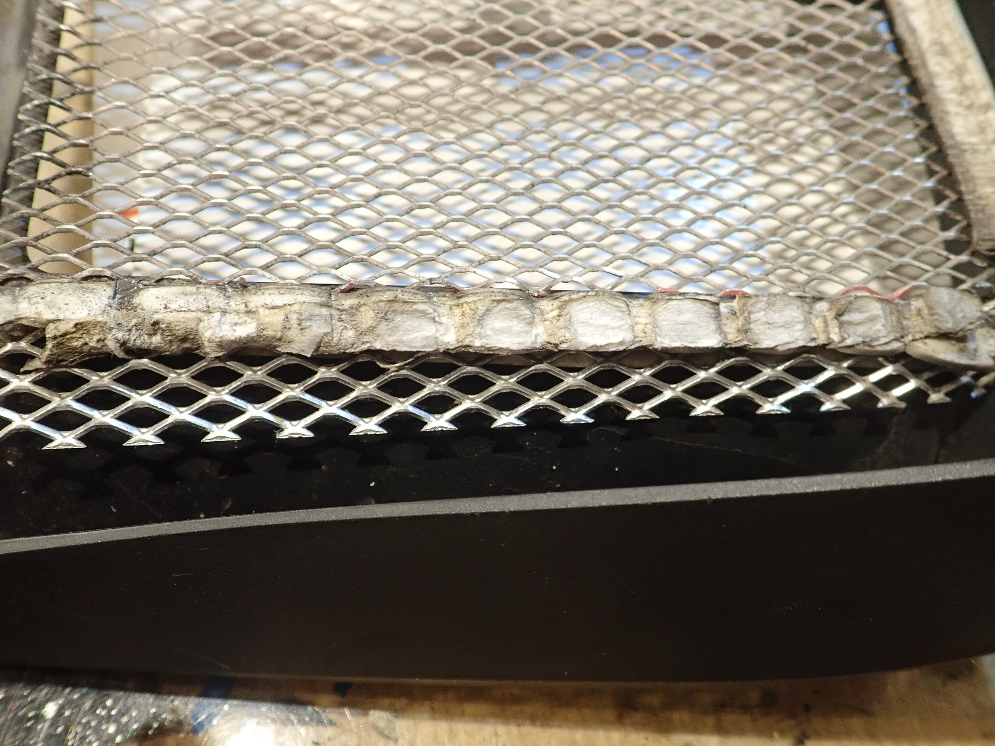

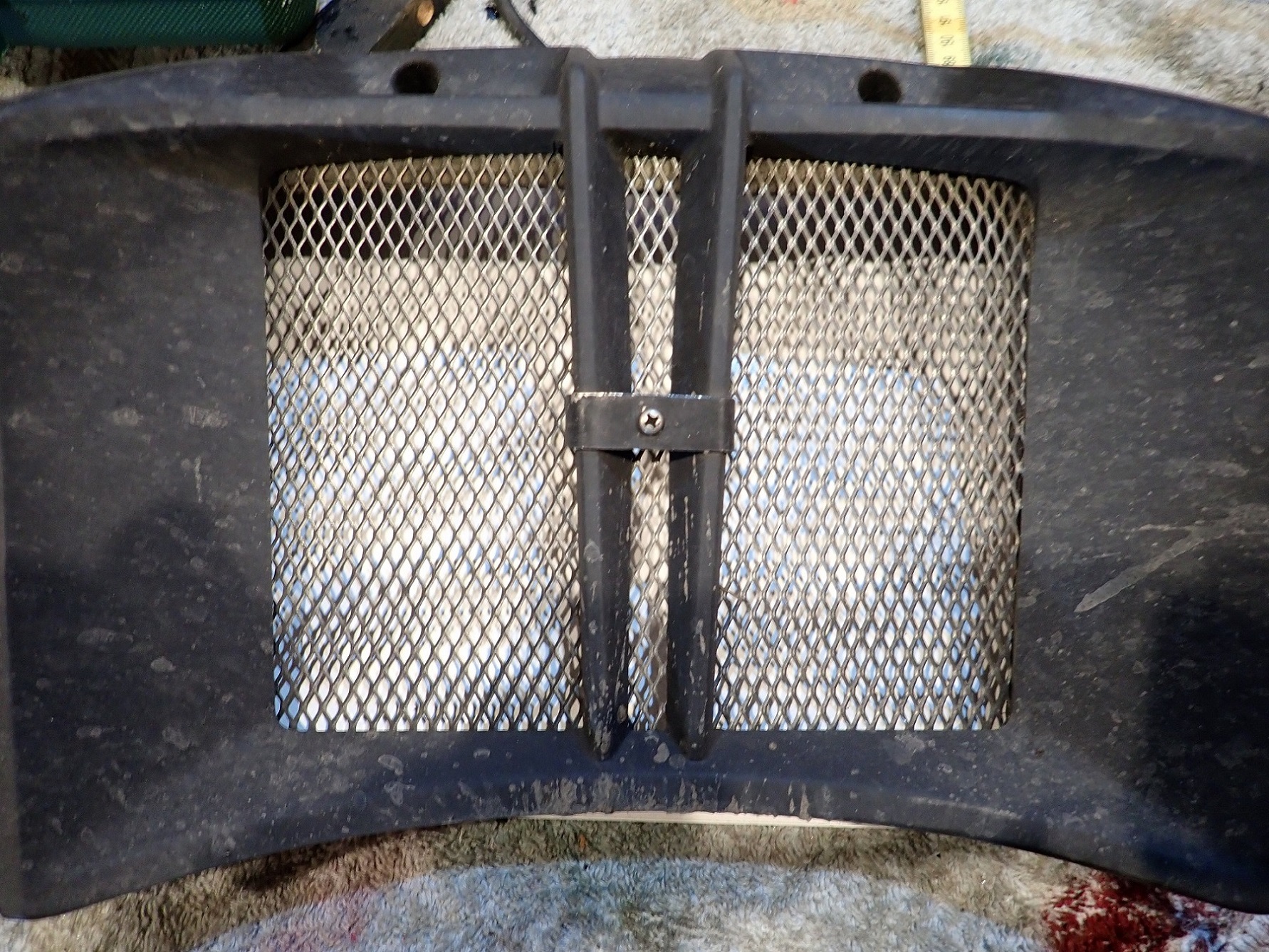

Hier auch mal ein Bild von meinem "Kühlergitter", auch nach 20.000 Kilometern ohne Reinigung. Und das Bild vom Kühler.
Ich denke das so ein Vorfilter/ -gitter seinen Sinn erfüllt.

@Olli56, welche Sorte Streckgitter hast du verwendet?
Im Gegensatz zu manch Anderen weiß ich Erfahrungswerte zu schätzen.
Ich muss nicht immer das Rad neu erfinden.
Zur Zeit hängt sie am Ladegerät, sowie das Wetter etwas besser wird werde ich dran gehen und deine Ideen umsetzen.
Du könntest mir die Bezugsquelle für das Ansauggitter mal zukommen lassen.

@Hoschi!
Das ist ein Gitter aus dem Baumarkt aus dem 0815 Alublech-Verkaufsstand. Den kleine Bügel habe ich selber gebogen. Innen habe ich noch Dichtung eingeklebt. Diese fixiert das Gitter und verhindert ein klappern.

Wer an den Luftfilterkasten dran will, muss die drei Tankverkleidungen abbauen. Darunter ist der Plastiktank im hinteren Bereich und der Luftfilterkasten im vorderen. Den Deckel von oben mit 4 Schrauben lösen und da liegt er. Die Seitenverkleidungen zwischen Tank und Sitz müssen auch noch runter. Beim ersten Mal schien das noch kompliziert zu sein, mittlerweile ist das 10 Minuten Arbeit für mich. Es ist aber nichts kompliziertes.
Die Filterfläche der K25 Modelle ist einfach sehr klein für einen 1,2l Motor und verschmutzt daher schnell.
Bei der Tuning-R1200S hab ich einen Piper-X Schaumstofffilter, der bei jedem Ölwechsel ausgewaschen wird.
Einen (originalen?) Papierfilter würde ich im gleichen Intervall tauschen.
