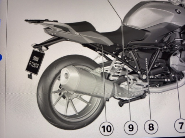

Einmal aufmerksam um das eigene Mopped herumgehen und evtl. doch mal die BA richtig lesen, ein Blick in den Index usw.hvl-biker56 hat geschrieben: 18. Januar 2021, 17:46 Genau so ist es, habe bisher noch keine werksseitig verbaute Bordsteckdose entdeckt. Es ist allerdings auch meine erste BMW. Wo soll sich die denn an der R 1250 R befinden? In der Bedienungsanleitung gibt es dazu keine Angaben.

Deine Bordsteckdose findest du Hinten Rechts die Positionsnummer 10.

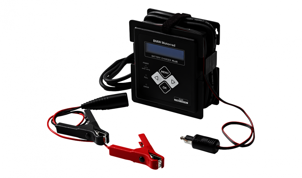

Am besten du kaufst dir das Original BMW Ladegerät, steckst es dort ein und der Rest regelt sich von selbst.

Hier bekommst du zum Beispiel das Ladegerät oder direkt bei deinem Händler.

Wenn du den Deckel (8) abmachst guckt dich der Minuspol der Batterie direkt an. Rechts neben der Batterie ist ein rot abgedeckter Kontaktstift, der Motorrad-intern mit dem Batteriepluspol verbunden ist. Du kannst an diese beiden Stellen problemlos jedes beliebige (motorrad-geeignete) Ladegerät anschließen.

Prinzipiell finde ich die Möglichkeit, über die Bordsteckdose zu laden super. Das passende Ladegerät dazu finde ich aber recht teuer.
Mit einem normalen Ladegerät, das es bei jedem Zubehörhändler zwischen 20 und 40 Euro gibt, geht es auch und der Seitendeckel ist sehr schnell entfernt. Den abgedeckten Pluspol, damit man drankommt ohne die Batterie auszubauen, finde ich noch genialer, als das Ding mit der Bordsteckdose. Das sind so Kleinigkeiten, worüber ich mir ein Loch ins Knie freuen kann.
