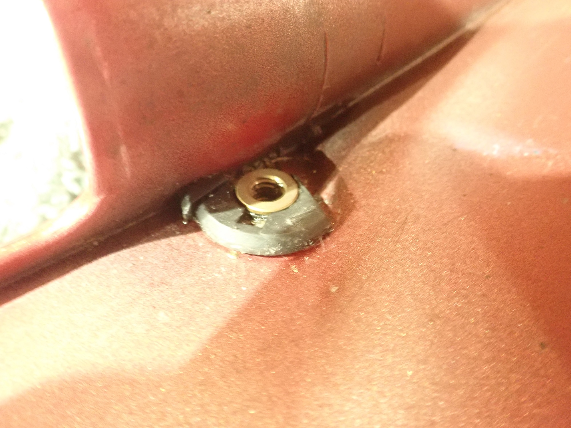

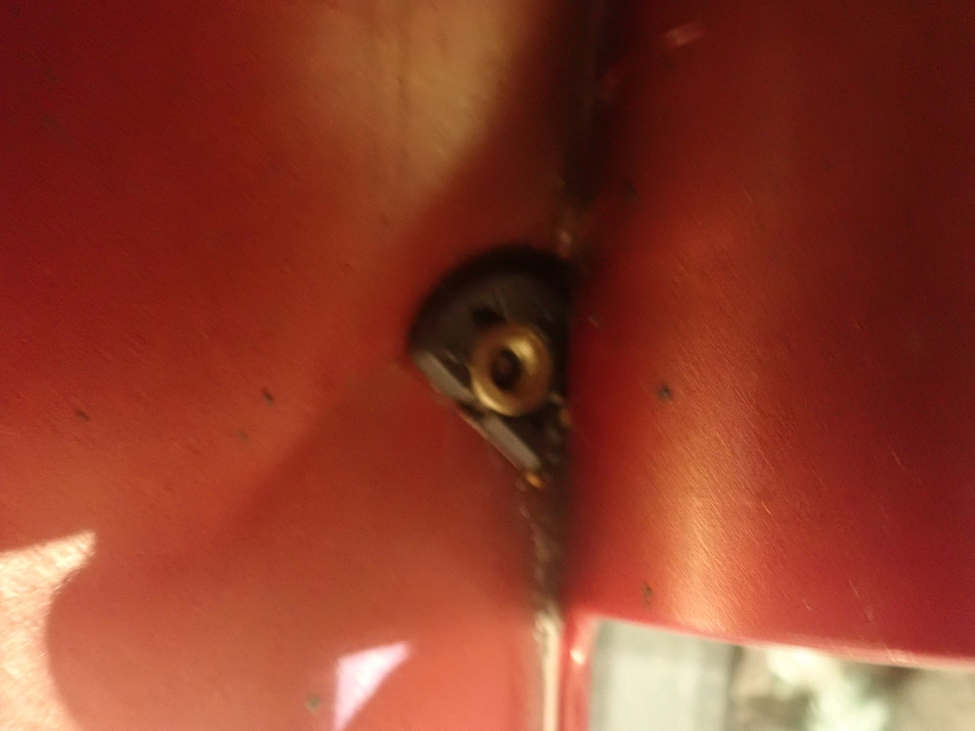

Die Luftleitplastiken an der vorderen Gabel sind je mit zwei Schrauben M6 befestigt. Die untere Schraube hat ein Gewinde im Holm, die obere Schraube hat eine Messingmutter die in Plastik eingegossen ist.
Ein Highlight deutscher Ingenieurskunst!
So weit, so gut.
Ich habe jetzt versucht dieses Luftleitplastik zu demontieren und bekomme eine dieser Schrauben aus der Messingmutter nicht raus => die Mutter dreht mit!
Hat schon mal jemand vor diesem Problem gestanden und es gelöst?
So weit, so gut.

Edit!
Die Schrauben und Muttern haben eine Größe von M5!

du kannst versuchen etwas sekundenkleber zwischen mutter und Plastik zu geben und hoffen das die mutter fest wird

Du könntest auch den kompletten Fronfender abbauen, dann kommst Du besser an die Nietmutter ran und kannst gegenhalten.

Probieren, ob mit Wärme was geht. Der Tip mit dem Sekundenkleber ist sehr gut, sollte halt nichts auf Gewinde kommen. Ansonsten die Brachialmethode mit der Bohrmaschine. Ich kenne das Gefrickel von diversen Verkleidungen, wenn die Kunsstoffe alt werden.

Richtig, der Tip mit dem Sekundenkleber ist gut. Aber nicht bloss Sekunden warten, sondern >24 Stunden bei mindestens Zimmertemperatur!
Sekundenkleber verklebt bloss Haut und andere poröse Materialien innert Sekunden!
Franz

Danke für die Tips!
Der Klügere gibt nach!
Und das war nicht die in Plastik eingegossene Messingmutter in der eine mit Loctite eingeklebte M5er VA-Schraube steckt.
Da es nicht zwingend nötig war diese Schraube zu entfernen um die Luftleitplastiken zu reinigen, habe ich mich - ausnahmsweise- mal geschlagen gegeben.
Der Tip mit dem Sekundenkleber war gut, konnte jedoch das eingeleitete Drehmoment nicht aufnehmen.
Auch mit einem Seitenschneider konnte ich die Messingmutter nicht festhalten.
Also lass ich das, es war aber einen Versuch wert!

Mit Dremel einen Schraubendreherschlitz schleifen?

Leider habe ich den Fender schon wieder montiert.
Sonst könnte ich dir noch mal Bilder machen das auch das nicht funktionieren würde.
Die Messingmutter dreht sich im Plastikmantel. Und der Plastikmantel ist gleichzeitig die Verankerung in der Innenseite und ein Distanzstück auf der Außenseite.

Die eingegossene Mutter gibt es als Ersatzteil zu kaufen:

Danke, Alex!
Merke ich mir für die nächste große Wartung!
