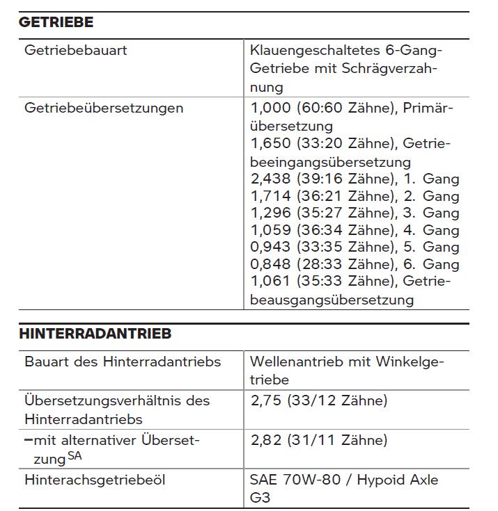

Die Übersetzung von Getriebe und Endantrieb sind bei R12RT und R1250RT gleich, erst ab dem aktuellen Modelljahr kann anscheinen auch eine alternative Endübersetzung als SA gewählt werden:

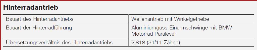

Die "R" bzw. "RS" haben von Haus aus die kürzere Übersetzung, die jetzt als SA bei der "1250er RT" verfügbar ist:

Interessant, d.h. die RT müsste im 6 Gang langsamer beschleunigen, aber eine höhere Endgeschwindigkeit erreichen, richtig?joerg58kr hat geschrieben: 23. Januar 2021, 09:02 Die "R" bzw. "RS" haben von Haus aus die kürzere Übersetzung, die jetzt als SA bei der "1250er RT" verfügbar ist:
BMW gibt ja pauschal nur: >200 km/h an.

Bei meiner R1200R LC steht im Schein 230 km/h. Eigentlich müsste ja auch Deine RS wegen der besseren Aerodynamik schneller als die normale R sein.joerg58kr hat geschrieben: 24. Januar 2021, 09:09 In den Prospekt wird immer nur 200+ angegeben. Was steht denn in der Zulassung unter T bei dir: 228 Km/h, richtig? Da wird soviel ich weiß auch kein Unterschied zwischen nackte "R" und verkleideter "RS" gemacht. Die 1250er soll trotz "11 Mehr-PS" wohl die gleichen Werte haben.
DIe R1250R ist so wie ich es gelesen habe, auch mit 230 km/h angegeben, obwohl sie 11 PS mehr leistet.

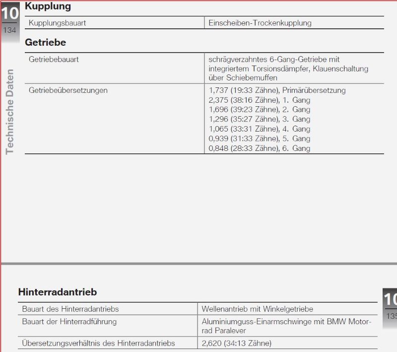

Hier mal die Übersetzung der alten Luft-/Ölgekühlten aus 2011 mit Trockenkupplung:
Dann kann jeder selbst rechnen
