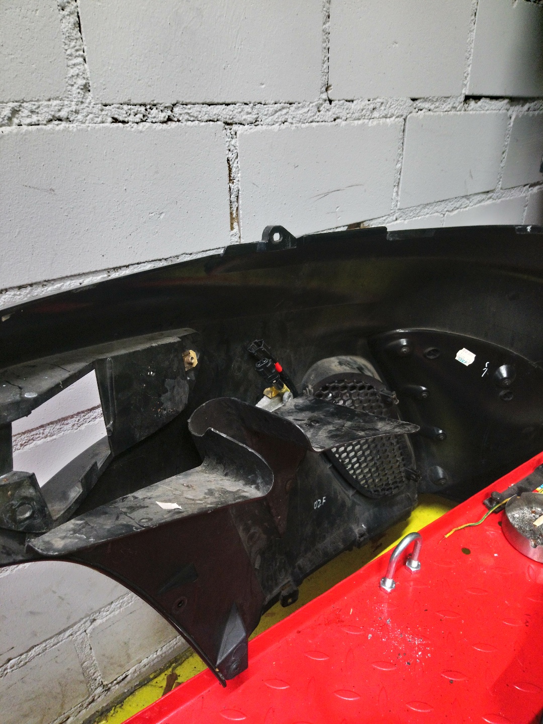

Wie schon im Titel beschrieben frage ich euch mal welches Steuergerät ist das welches rechts unter der Verkleidung sitzt?
Hat das was mit dem Licht zu tun?

- gib mal das Baujahr an !
- Mach mal ein Foto davon und zeige es uns, weil rechts unter der Verkleidung sitzt kein Steuergerät (bei der 1 Generation)
- die meisten Steuergeräte sitzen unter dem Tank
Gruß Reiner

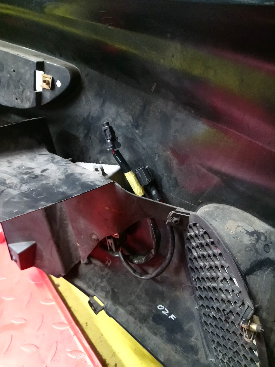

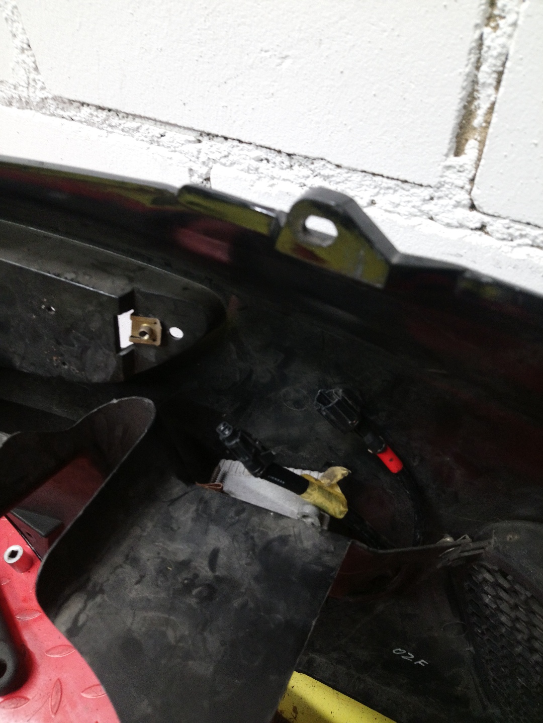

Rechte Seite vorne!
Siehe Bilder

Der graue Kasten und die Kabel sind nicht original.
Da wurde was gebastelt.
Vielleicht ein Vorschaltgerät für Zusatzscheinwerfer?
Gruß Reiner

Da nur zwei Kontakte im Stecker sind kann das nicht viel Seuerung sein sondern eine Anpassung an was auch immer. Wo gingen die Leitungen hin?

sieht nach Vorschaltgerät für irgendwelches Licht aus. Nimm doch mal die Kiste da hinter raus.

Nach abbau der Kanzel, weil der Scheibenmotor nicht mehr so wollte, sah ich das übel vor mir!
Der Vorbesitzer hat das Moped auf China Xenon ümgerüstet, ohne die passende Streuscheibe!
Das ist jetzt kaputt und es gibt die nicht einzeln zu kaufen.
Also alles auf H7 zurück gerüstet.
Das Steuergerät in der rechten Seitenverkleidung war da mit eingesteckt, ist aber nicht das Chinavorschaltgerät gewesen.
Sodann alles wieder gerichtet, und Steuergerät da gelassen wo es war.
Alles Leuchtet.
