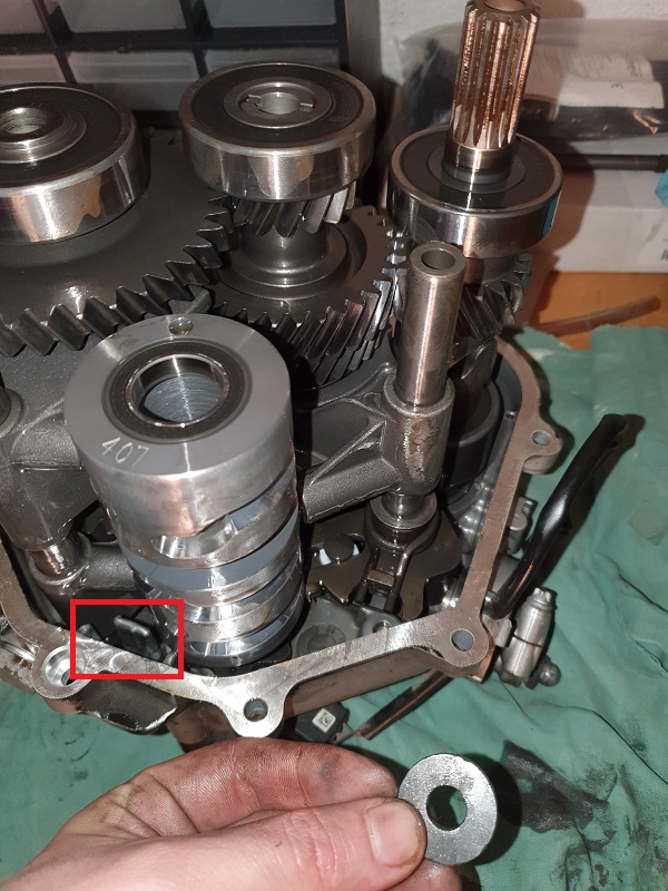

ich habe das Getriebe mal aufgemacht und soweit sieht alles gut aus.
Was mich stutzig macht ist der Magnetring im Getriebe, der lose rumlag.
Ist das normal bzw. wo ist der Magnetring befestigt? Evtl. durch das Aufmachen irgendwo gelöst geworden?
https://ibb.co/5xzQ9hx
LG

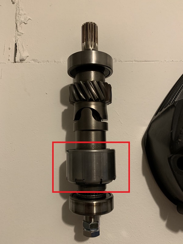

Re: Mahlendes Geräusch aus Getriebe
Der liegt lose in einer Tasche, damit er nicht herumwandern kann.
Nimm mal die Eingangswelle in die Hand und schüttle sie, eventuell klackert der Ruckdämpfer dann schon. Was mir noch auffällt, die Verzahnung Deiner Eingangswelle ist stark korrodiert, die muss unbedingt vor dem Zusammenbau gefettet werden.
Der Ringmagnet gehört in diese Tasche.
Allerdings ist der ca. 5mm dick, auf Deinem Bild sieht das Teil sehr flach aus, kann aber auch täuschen.
