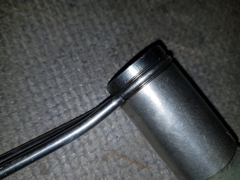

Habe eine Frage zu speziellen Teilen wie z.b. den Befestigungsbügel Schalldämpfer mit der BMW Nr.18217651162.
Den gibt es leider nicht mehr bei BMW zu erwerben, laut Aussage wird dieses Teil auch nicht mehr hergestellt. Ärgerlich.

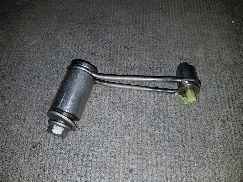

Mir ist bereits vor 2 Jahren aufgefallen bei dem Wechseln aller Flüssigkeiten das der Befestigungsbügel gebrochen war, hatte den dann geschweißt und wieder verbaut.
Nun hatte ich ja die Kupplung gewechselt und da war das Malör, total beidseitig gebrochen-Fazit Schrott.
Nun nach langer Suche und rumtelefonieren und Emails schreiben habe ich bei Ebay Kleinanzeige solch Teil gefunden, Natürlich auch irgendwo im Netz für ein Wucherpreis bei etwa knapp 100 Ökken, und dann auch nur den Verpackungskarton und den Strichcode mit der EAN Nummer drauf.
da kann sonst was drin sein!
Naja nun das Teil bekommen und Näher betrachtet, siehe da, auch gebrochen ,
Nun die Frage lässt sich dieser Draht schweißen und mit welchem Verfahren, habt Ihr ähnliche Erfahrungen.
Möglicherweise auch andere Bauteile die dieses Teil ersetzen.
denke mal das Teil ist eine große Schwachstelle und Fehlkonztruktion von BMW.

Wenn das Teil nicht mehr erhältlich ist, hast du schon mal über eine Modifikation nachgedacht?
Z.B. ein Flachstahl in der Stärke des Drahtes.
Ein Loch heraus stanzen, bohren, fräßen.
Ein zweites nebendran.
Langloch herstellen.
Der Durchmesser sollte dem des inneren an der Hülse betragen.
Da wo der Draht drinnen liegt.
Die Stärke des Materials das dann noch da ist sollte in etwa dem der Dicke entsprechen.
Dann die Hülse rein würgen, eventuell mit einem Dorn etwas spreizen.
Hoch an den Anschlag drücken und unten die Wände nach innen verprassen.
Könnte sogar mit einem guten Schraubstock gehen.
Nur ein Gedankenexperiment (beruflich hab ich hin und wieder mit solchen Herausforderungen zu tun)
LG, Hoschi

Der Draht sieht aus wie der Draht der Einkaufswagen bei Lebensmittelläden. Der ist auch sehr gut verchromt. Kann man daraus nicht eine solche Halterung zusammen schweißen?

Ich denke schon, das wird Edelstahl sein.
Und eine Modifikation hatte ich bereits im Sinn.
Bin ich denn der Einzige mit dem Fehler von BMW. :cry:
Kann ich mir nicht vorstellen :?:
Unter dieser EAN Nummer gibt es 2 verschiedene Halterungen, denke die eine ist für die MÜ.

Es könnte auch Edelstahl sein.
Mein Freund hat für BMW die Endkappen am Auspuff gefertigt.
Frag mich nicht welches Modell, jedenfalls wurde da Edelstahl benutzt, das wurde mit dem Laser ausgeschnitten und dann tiefgezogen.
Damit es nicht zu ungewollten chemischen Reaktionen kommt wäre es denkbar, dass die beim Edelstahl geblieben sind.
Edelstahl und normaler Stahl haben ca. 0,6 Volt Differenz. Stichwort Bimetallkorrosion.
Spekulativ. Das war 2007 rum.
Mit dem WIG-Schweißverfahren sollte es durchaus möglich sein das wieder zu schweißen.
LG, Hoschi

Mach den Halter aus einem vernünftigen Stahl und lackier es. Edelstahl ist gut und recht, aber halt nicht sehr robust. Wenn das Ding halten soll, lass den Edelstahl. Ein XPF Stahl ist hierzu perfekt. Aber auch alles, was ein Landmaschinenmechaniker noch in der Abfalltonne liegen hat tuts im Zweifel. Oder ein altes Kreissägeblatt, ein Messer von einem Rasenmäher.....Das Drahtding ist echt ein Konstruktionsfehler. Das sieht irgendwie spuckig auf.
