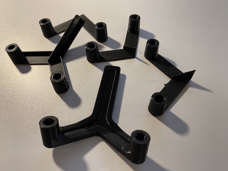

Bildschirmfoto 2021-03-09 um 19.48.47.png (300.81 KiB) 573 mal betrachtet

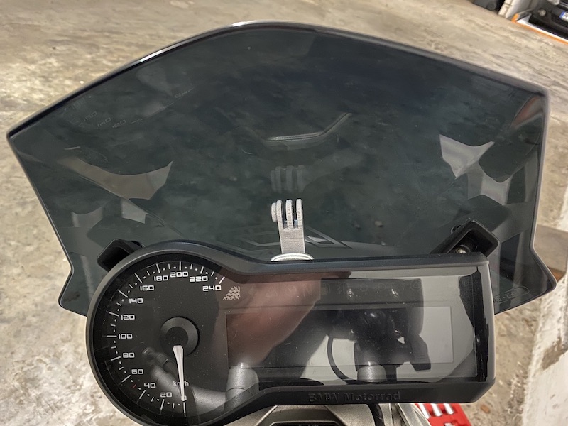

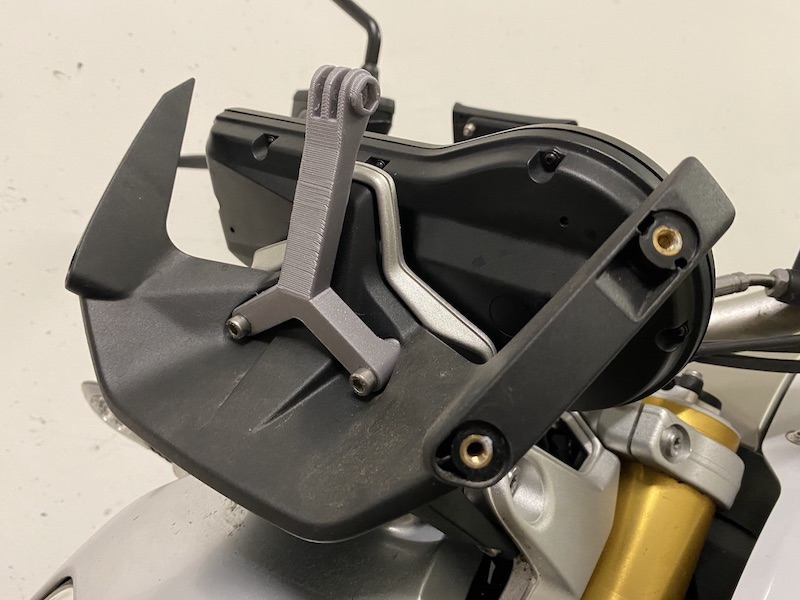

Und hier falls es jemand interessiert der aktuelle Status:
- die Drucke sind in gröbster Einstellung gedruckt, daher die Optik
- als Anbindung habe die z.B. bei GoPro üblichen Gelenke vorgesehen (wie heißen die eigentlich?)
- derzeitiger Arm ist noch zu lang
- Gelenkanbindungs-Positionierung zentral über dem Instrumentenkombi vorgesehen / näher Richtung Fahrer
Zuletzt geändert von KugelfanG am 9. März 2021, 19:13, insgesamt 1-mal geändert.

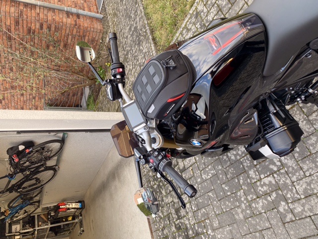

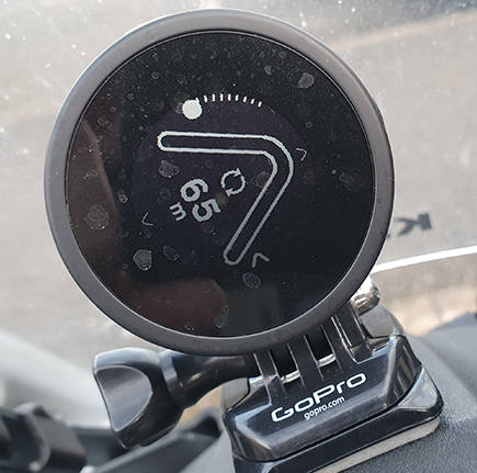

Ich hab den Halter extra weiter nach oben gesetzt, um auch mit Tankcase das Display gut sehen zu können.

chefffe hat geschrieben: 10. März 2021, 15:40 Jaaaa, das Selbst-Designen ist auf alle Fälle die beste (und Günstigste) Methode um seine Mobilgerätchen bis auf den mm-genau dahin zu rücken wo man es haben möchte.

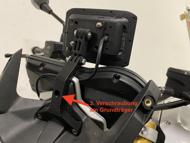

:D Danke erstmal für eure Anteilnahme an meinem Mini Projekt :D
Nichts ist so Beständig wie die Veränderung:
- Beeline Moto gestrichen (nicht mal das vermeiden vonAutobahnen möglich)

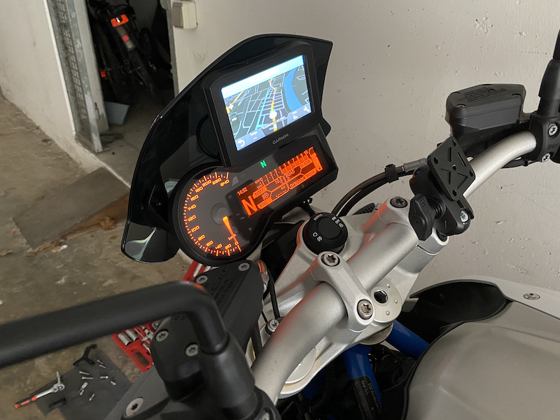

- Ich habe festgestellt das der Platz meines Garmins 396 wohl doch ausreicht

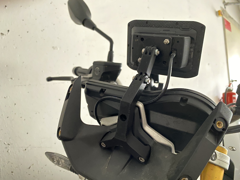

Fortschritt / Status:
- 3. Anbindungspunkt zur erhöhung der Stabilität ermittelt (benötigt 5mm Bohrung in Kunststoffträger)
- Erzeugung eines zusätzlichen Mittelarms und Navihalteplatte
- Navi sitz noch etwas zu tief / Warnleuchten sind je nach Blickwinkel teilweise verdeckt
- Navi ist noch etwas zu nah an dem Windschild
Next Steps:
- Haltearme in der Länge anpassen (1cm Richting Fahrer und 2cm in die Höhe (Oberkante Windschild)
- treffen der richtigen Materialauswahl

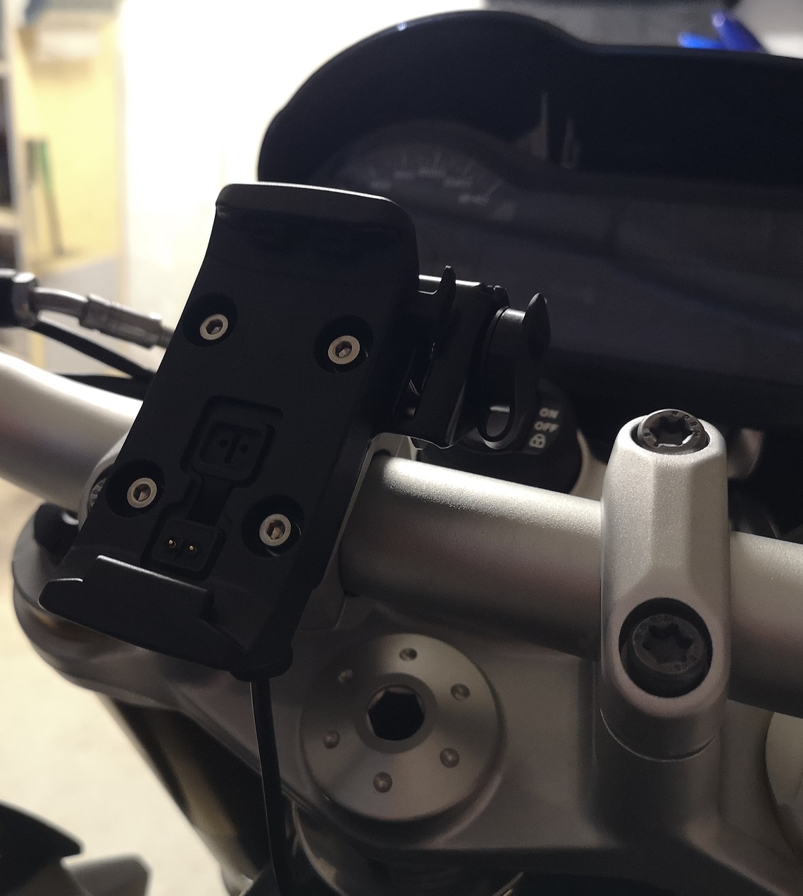

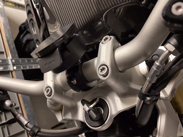

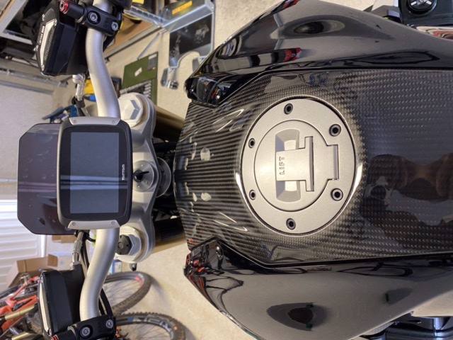

Ich persönlich bevorzuge Navi auf dem Lenker :roll:

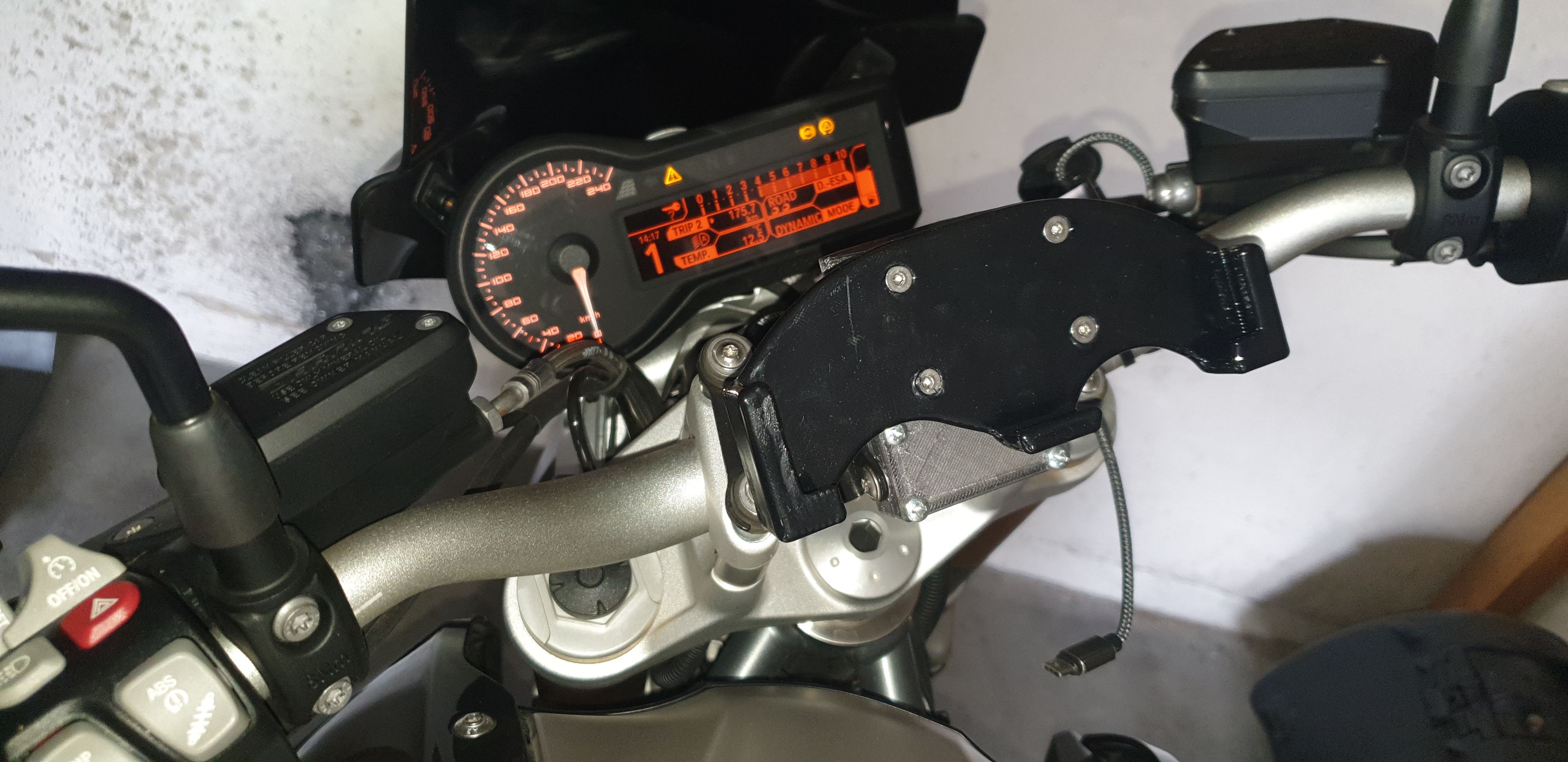

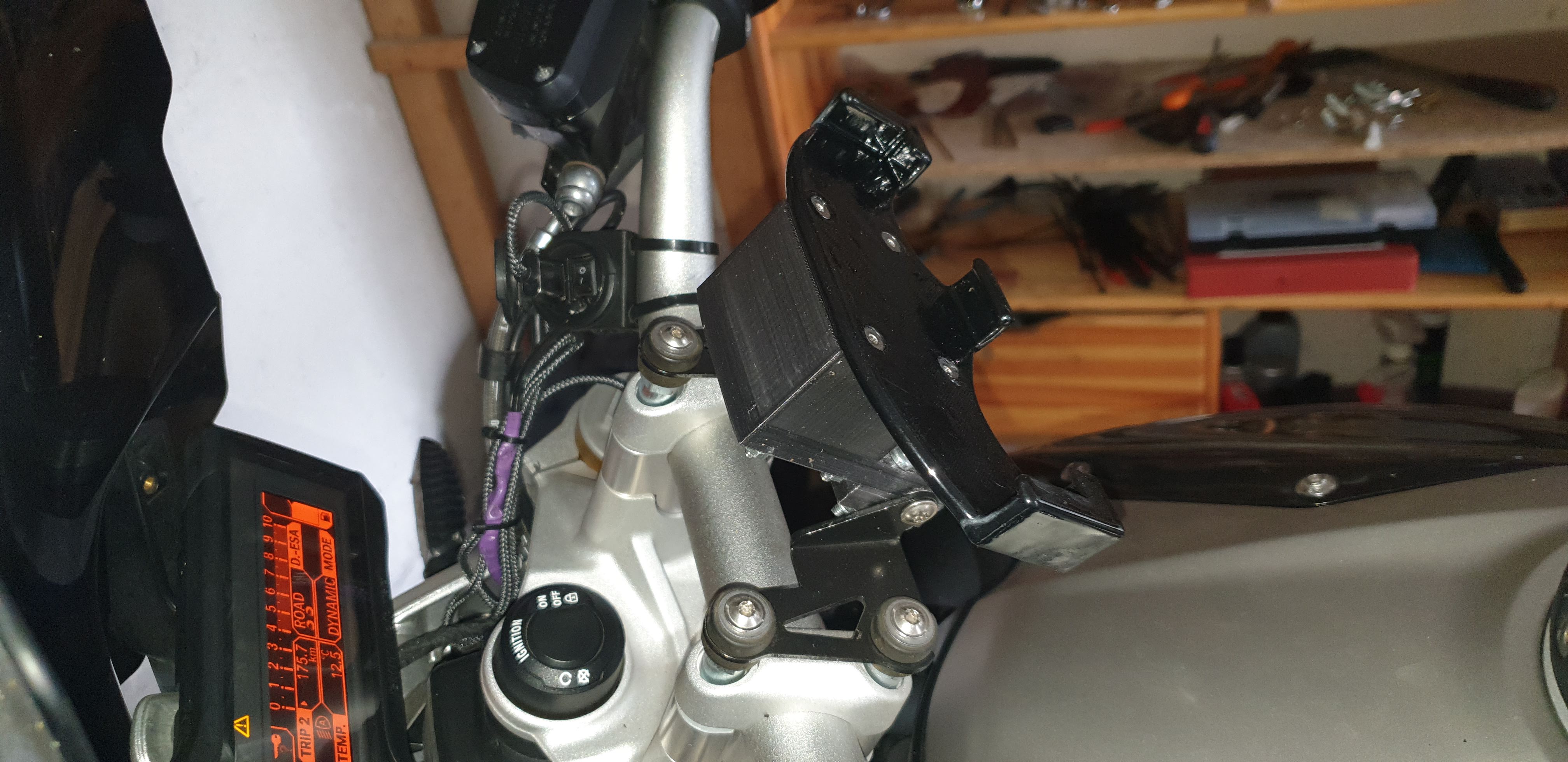

Man kann es auf dem Bild jetzt leider nicht allzu gut sehen, aber ich habe es mit einem sehr kurzem Träger inkl. Schloss für mein Garmin so gelöst:
(286.09 KiB) Noch nie heruntergeladen
Und zusätzlich ein defektes Garmin besorgt um in das Gehäuse eine USB Ladebuchse zu bauen, sowie RAM Handyhalter:
(334.96 KiB) Noch nie heruntergeladen
Alternativ gibt es noch ein Navi / Tacho "Tauschkit" bei Taibike:
https://www.tai-bikeparts.com/bmw-navihalter-umbau/

Die Positionierung unterhalb des Tachos am Lenker ist für mich definitiv keine Option. Ich war dabei als mein Vater auf den letzten 20km mal eine Sekunde nach unten auf sein Navi gestarrt hat und das Auto vor ihm genau in diesem Zeitraum stark bremste.Wie der samt Frau über den Französischen Asphalt gerutscht ist sah nicht schön aus. Sowas zu sehen prägt halt....
Soviel zu dem Hintergrund meines Mini Projektes, dass Navi so hoch wie möglich anzubringen und und trotzdem keine Verwirbelungen am Helm durch ein zu großes Windschild zu haben.

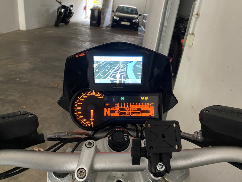

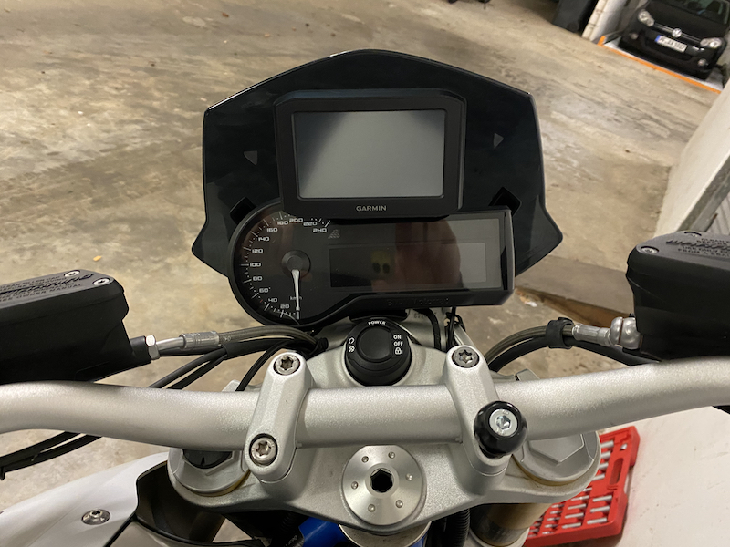

Aktueller Status:
- Postionierung abgeschlossen (ich denke ich habe das maximal mögliche in Bezug auf das Windschild herraus geholt)
- die Arme/Hebel habe ich auf 15mm bzw. das Maß der Gelenke verstärkt
- Stabilität bisher sehr gut / Endbeurteilung sobald ich den 3. Anbindungspunkt fixiert habe

KalleWattCux
Beiträge: 229
Registriert: 10. Dezember 2018, 18:28
Re: Projekt Navihalter R1200R / 3D Scanner
#23 Beitrag von KalleWattCux »
Daumen hoch ! Mehr ist bei den Gegebenheiten wohl nicht drin.
Schon toll, was heute für "jeden" so möglich ist.
