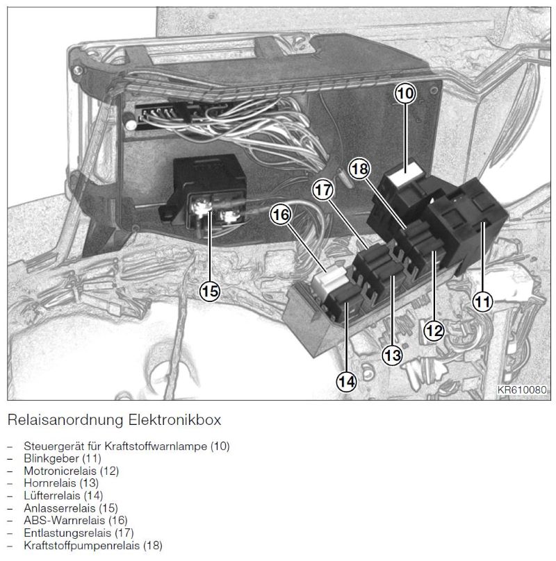

Falls noch nicht bekannt hier die Relaisanordnung:
